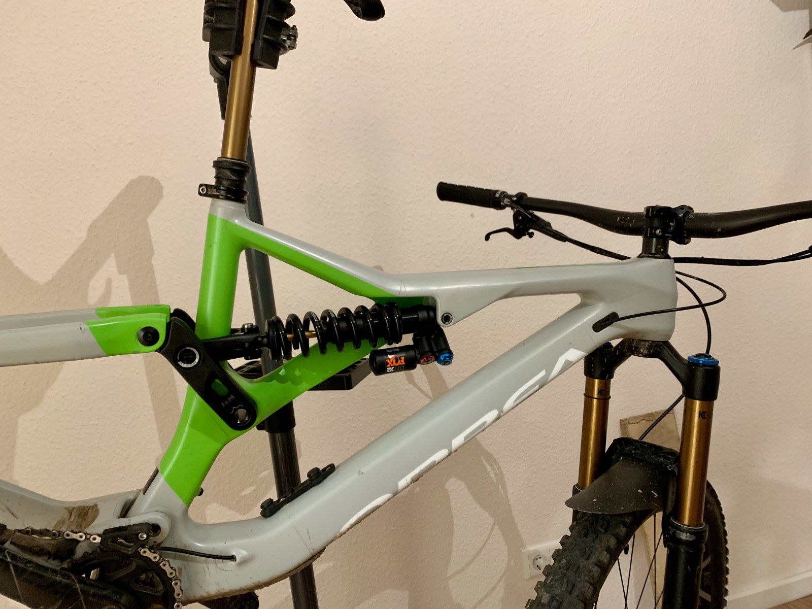

Gibts von den 2020er MY (oder den älteren mit neuer Wippe) schon Erfahrungsberichte mit Coil Dämpfern?
Aktuell fahr ich den "gepimpten" DPX2 (230x65) und bin am überlegen meinem Schätzelchen einen EXT Storia LOK V3 zu gönnen...
Grundsätzliche Frage mal hierzu: Lohnt sich das überhaupt bzw. ist ein Stahlfederdämpfer dann das nonplusultra?
Sorry für die doofen Fragen, aber bin noch nie ein Bike mit Stahlfederdämpfer gefahren.
Wechsle auch gerade auf die neue Wippe.
Hier noch ein paar Anregungen / Tipps dazu.
Mein Rallon ist jetzt 1,1/2 Jahre alt, und die Lager, die im Rahmen sitzen drehen sich sehr hackelig (die 2 Großen (25x37x7mm) besonders - Stichwort : Sand im Getriebe).
DIESE SIND BEI DER NEUEN WIPPE NICHT DABEI!
Ob ein Austausch fällig ist, kann nur jeder für sich selbst entscheiden.
Die Wippe hat sich der Demontage etwas widersetzt (trotz Fön und Zuhilfenahme der unteren Welle ).
Lösung : habe etwas WD40 auf die Verbindung gegeben, und ca. 3h einwirken lassen. Dann nochmals mit Fön erwärmt, und nach 3 Hammerschlägen hatte ich gewonnen ?.
Die alte Wippe ist bei mir eine "echte" Presspassung gewesen, die neue dagegen bekomme ich mit der Hand draufgesetzt (deshalb das Loctite nicht vergessen).
Mit dem Werkzeug, welches ich hier schon vorgestellt habe (Made in China), war Aus- und Einpressen gar kein Problem.
Kann ich ruhigen Gewissens weiterempfehlen.
Als Montagefett für die Lager, habe ich das ParkTool PPL-1 verwendet, welches auch für Carbon freigegeben ist.
Da die meiste Zeit nicht beim eigentlichen Wechseln draufgeht, sondern beim saubermachen der Teile, Ecken, Winkel und Kanten ist gegebenenfalls gleich ein Wechsel des Innenlagers, oder Anbringung eines Bushguards mit in die Überlegung einzubeziehen.
Einfach weil man eh alles auseinandernimmt und reinigt - das ist aber rein Optional (Alter Bike / Zustand Lager).
