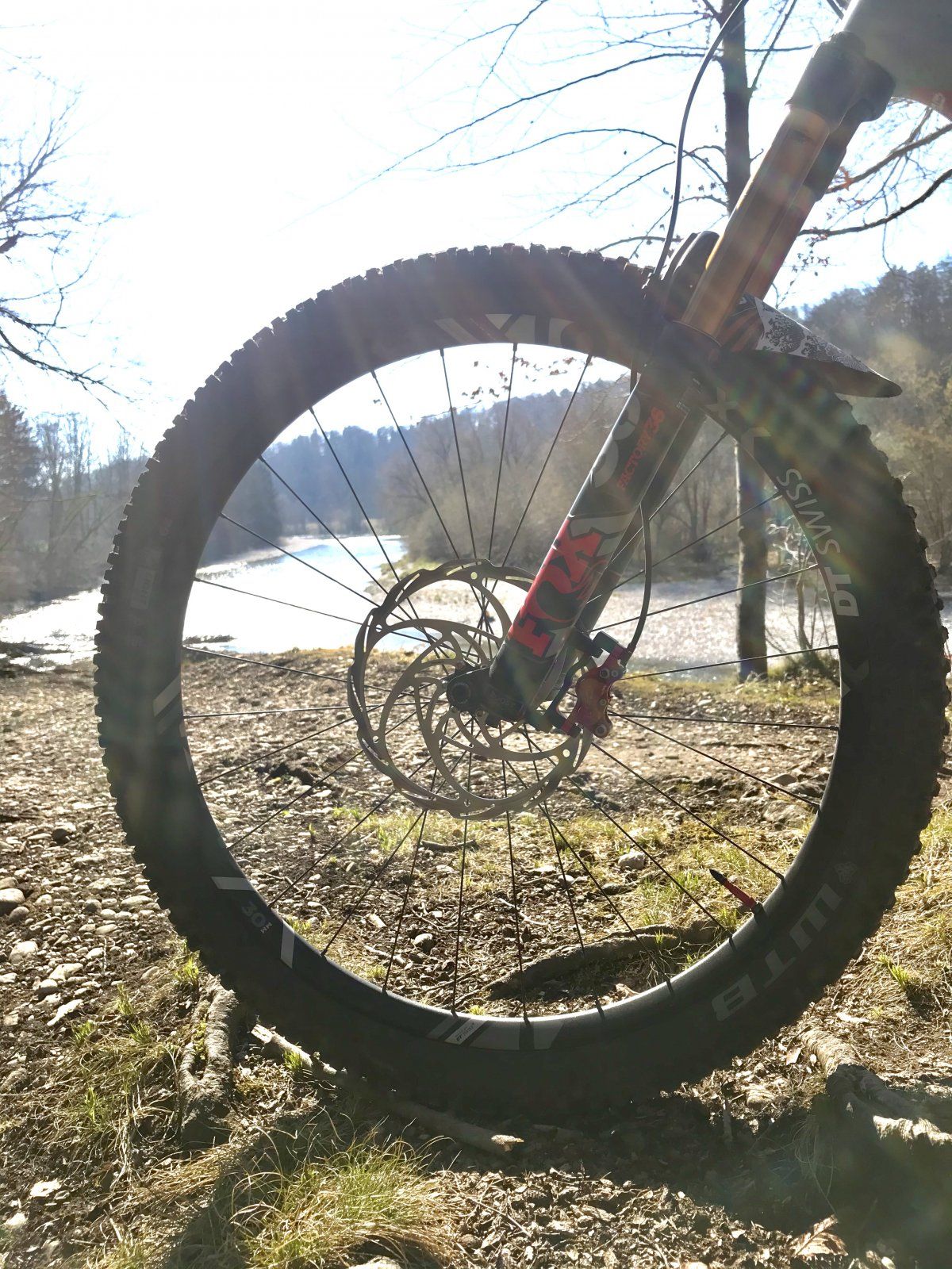

Nicht aussagekräftiges, da in Berlin kaum Gelände da ist um wirklich temperatur in die Scheibe zu kriegen. Aber zumindest konnte ich heute mal feststellen, dass die Scheibe vmtl. nicht wirklich gluckern/blubbern wird wie es die Storm HC bei mir taten. Ansonsten fällt noch auf, dass sowas wie wiegetritt sich doch stärker mit schleifen bemerkbar macht. Gut, aber das ist logisch. Und die Bremse ist noch nicht wirklich endgültig eingestellt.

hab ich auch festgestellt.... 223mm scheiben schleifen ab un dzu wenn man das Rad richtig in die Kurve legt. so wahnsinns steif ist die fox 36 halt auch nicht.
Mich würde die Bremsleistung auch interessieren. Falls nicht wirklich ein Unterschied ist werde ich bei 200mm bleiben.
Also zahlt es sich aus? Ist der Unterschied ähnlich 180mm auf 200mm?
Von 203 auf 220 brauchst du etwa 17% weniger Fingerkraft.

Und eine 203er Bremse mal an ihr Temperaturlimit zu bringen (besonders vorne) erfordert schon einiges an Außentemperatur, Gefälle und Kondition.
Ich glaube das ist wie mit den Reifen- hauptsache fette Optik.....
Oder man hat 100kg so wie ich und fährt ganz schön schnell Am Downhillbike habe ich komischerweise keine Probleme am Enduro schon. An beiden Bikes ist die gleiche Bremse, die gleichen Beläge und die gleichen Scheiben. Oder meine Hometrails sind einfach schneller als der Bikepark. Das Enduro habe ich noch nicht lange und darum war ich noch nicht im Bikepark damit. Auf kurzen Stücken habe keine Probleme aber bei mir gibt es paar längere, steile Trails bei denen ich am Ende schon deutlich weniger Bremsleistung habe.
große scheibe kann mehr Wärme speichern und schneller abgeben.
und bei 29" müsste man für die gleiche bremskraft im Vergleich zu 27,5" sogar mehr als 223mm fahren wenn man am 27,5" 203mm hatte.

Trickstuff Dächle...finde die sehr gut bei noch vernünftigen Preis (wobei ich glaube halt nicht in 220mm, da waren die abartig teuer denke ich). Centerline sind furchtbar finde ich....
Die 223er Dächle liegt bei 99€ ... die 220er Formula bei ~50€
Bin mit den Formulas seit mehr als einem Jahr in Kombination mit TS Powerbelägen super happy. Kein Rubblen, komplett ruhig und wenig Verschleiss
Die Erfahrung habe ich auch gemacht. Im Bikepark heizt sich insb. meine Hinterrad-Bremse weniger auf als auf meinen eher steileren Hometrails. Liegt wohl daran dass man im Bikepark die Bremsen länger ganz offen lassen kann und die dabei schneller abkühlen. Je steiler und technischer es wird, desto stärker ist ja auch die Bremse hinten mit am Start.
Je nach Einsatzzweck machen kleinere Scheiben hinten wenig Sinn, finde ich.

Mein Kumpel hatte mal 220er centerline vorne getestet. Er fand die das die Modulation viel viel schlechter war im Vergleich zu 200er. (Code R)
