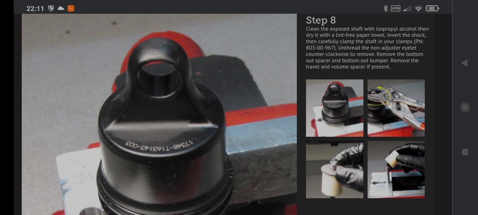

Beim nächsten großen Service auf 62,5mm Hub. Es gibt Spacer dafür:einfach traveln lassen?
Beim Service mitmachen lassen ist sicher kein Problem.Beim nächsten großen Service auf 62,5mm Hub. Es gibt Spacer dafür:
https://www.foxracingshox.de/17500/2019-spacer-reducer-volume-and-travel-float-x2-2.5mmAnhang anzeigen 1295425

Den größten spacer hab ich auch drin, ich guck mal mit mehr Druck, im Winter schick ich ihn zum feintuning auf meine filigrane Figur zugeschnitten und die neue Wippe kommt rein.Ja, ich hab den Spacer raus gemacht und fahre ihn mit 65mm. Das fühlt sich auf jeden Fall besser an als mit 60mm. Ich hab den größten Spacer drin, der nach Fox Vorgabe erlaubt ist (ich denke das ist 0.4, bin mir aber nicht mehr sicher). So passts von der Federwegsausnutzung für mich sehr gut.
