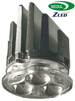

Beim stöbern im Internet nach helleren Lampen, bin ich auf die Seoul P4
gestossen. Die Soeul, die ich unten abgebildet hab, ist komplett fertig zu
bestellen. An dieser sind auch zwei Leitungen angelötet.

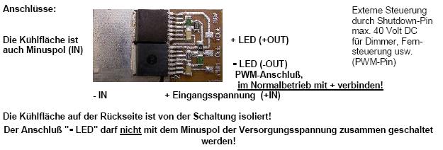

Hab auf der Seite von www.hobbytron.de nach der passenden Konstantstromquelle gesucht. Und eine gefunden. Der Link/Homepage von www.taskled.de funktioniert im moment nicht. Laut Beschreibung muss ich also zwischen der Seoul P4 und dem Akku eine Konstanstromquelle setzen. Erspar mir dadurch den Widerstand. Oder? Falls ich eine Lampensteuerung bekomme. Muss die über die Konstantstromquelle laufen. Oder nur über die Lampen, sprich IRC und Seoul und dem Akku.

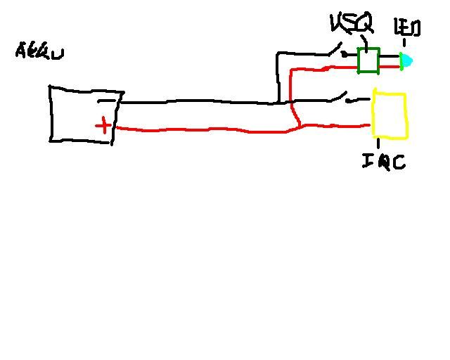

Du musst mir dar noch etwas erklären.:confused:
Hab mir die Konstantstromquelle auf der Homepage www.hobbytron.de angesehen. Wenn ich das richtig verstanden hab. Muss ich laut der Beschreibung also zwischen der Seoul P4 und der Bratbeck-Platine die
Konstanstromquelle setzen. Gedanke: Seoul P4 -> Bratbeck-Platine -> Akku).
Und kann die Seoul P4 mit der IRC ohne Probleme betreiben.
1. Kann ich die unterschiedlichen Lampen miteinander betreiben?
2. Muss die über die Lampensteuerung über die Konstantstromquelle laufen.
Danke dir schon mal im vorraus.

Du mußt die Konstantstromquelle und die LED als Einheit ansehen. Diese Einheit kannst du an den Akku anschließen und natürlich kannst du auch ein IRC anschließen, aber IMMER Parallel. Also nicht irgendwie auf die Idee kommen das in Serie anzuschließen. Alle Lampen brauchen die gleiche Spannung! Kleine Zeichnung!
Die Konstantstromquelle ist nicht gut, guck nach einer die 1000mA liefert! Ups, die ist doch in Ordnung, aber guck echt mal bei www.taskled.com. Das kommt dich billiger, weil du schon die Dimmung dabei hast!

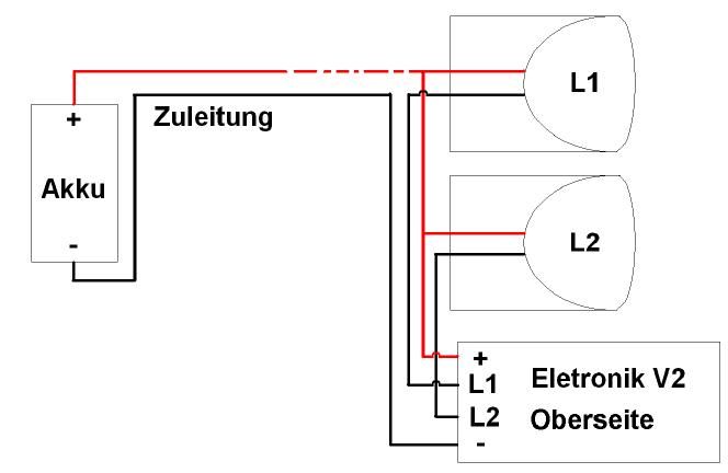

Danke dir, jetzt hat`s klick gemacht!
Die Lampenelektronik(Dimmung) kann ich dann ohne Problem auch auf die Seoul P4 anwenden.
Kannst du mir noch die genauen Lötpunkte einzeichnen.
Da wäre mir sehr geholfen. Schick dir als Anhang ein Bild zu.
Also die Lampenelektronik läuft nur über die Lampen (IRC u. Seoul) und
wieder zum Akku zurück. Nicht über die KSQ. Richtig?
Bis zur nächsten Frage:heul:

Nein, es hat noch nicht klick gemacht! Ok, der war böse.
Eine IRC Lampe braucht ja erstmal gar keine Elektronik, sondern wird einfach an die Spannung angeschlossen, wie auf der Zeichnung ersichtlich.
Eine IRC Lampe mit Elektronik wird schlußendlich genauso angeschlossen wie eine LED.
UND, ganz wichtig wenn ich von einer LED rede, dann meine ich die Seoul LEDs. Dieses Bild mit dem Kühlkörper-3xSeoul-dingens ist nichts anderes als 3 Seoul LEDs in Reihe, die an einem Widerstand ODER einer KSQ angeschlossen werden muß. Aber meiner Meinung nach sind 3 LED Unfug bei der Spannung, daher Eigenbau mit 2 LED.
UND noch was. Eine KSQ ist eine Konstantstromquelle, die kann man nicht über eine externe Elektronik dimmen, sondern nur über eine Steuerleitung (ShutDownPin wenn du ins Datenblatt guckst), also darf man sie nicht nach der Elektronik der IRC einlöten, sondern "wie schon gesagt" parallel!
Puuh, schau dir den Kram nochmal in Ruhe an! Bitte!
