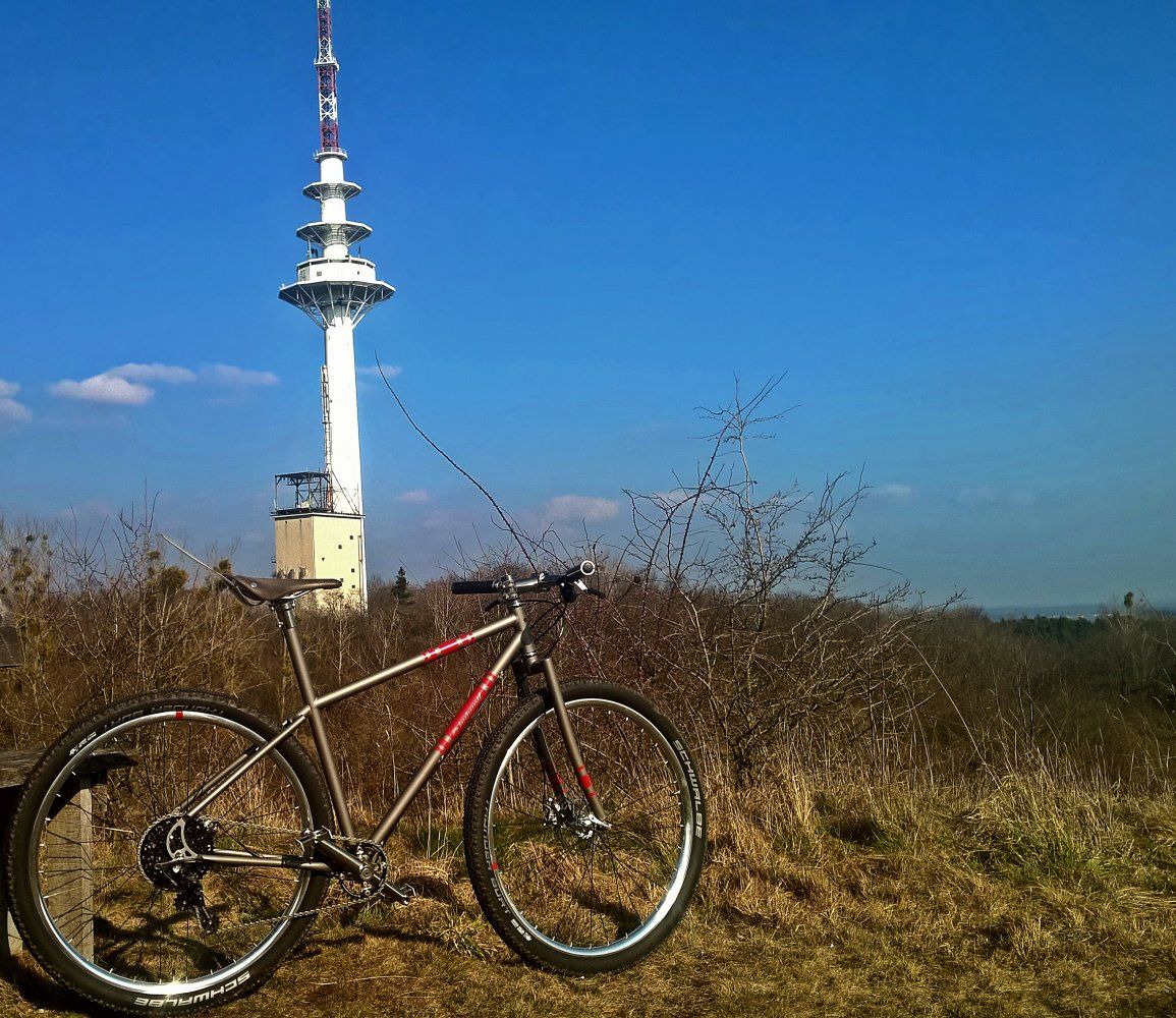

Um mal auch den Rest der Kassette nutzen zu können, hab ich mich heut auf den Höllentrip zum Gipfel des Frohser Berges (stolze 115,5 m über NN) gemacht :lol: .
Bringt aber nix für die Beurteilung, ob das Ovali auch am Berg was bringt, die Anstiege sind zu kurz...Da werd ich wohl bis Mai warten müssen, wenn ich wieder im Allgäu bin.
Ansonsten fällt mir langsam auf, dass das Ovali in nem positiven Sinne eine Mogelpackung ist...durch den runderen Tritt ist man scheinbar leichter unterwegs...ich fahr fettere Gänge und bin schneller. Erst nach der Tour merk ich am Ziehen in den Beinen, dass ich viel mehr Kraft als sonst ins System gepumpt habe...
Quasi ein versteckter Fittnesstrainer, nicht schlecht, komm ich nach dem Winter schneller in Form :D.
