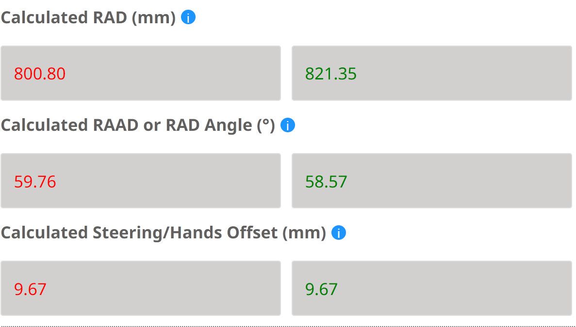

RAD-werte Hugene 140mm Gabel, 50mm Vorbau, 780mm Lenker 30mm Rise 7° backsweep, 0° Rotation.
Rot Größe S, Grün Größe M.
Und einmal mit 35mm Vorbau.
Die Lenkerrotation (wie weit man den Lenker im Vorbau nach vorne oder hinten gedreht hat) beeinflusst die effektiven Reach- und RAD-werte stark, besonders wenn man Lenker mit viel Backsweep und Rise fährt. Am besten die effektiven Reach- und RAD-werte am Bike messen und mit den Ergebnissen im Geometry Rechner vergleichen, bevor man mit dem optimieren beginnt.
