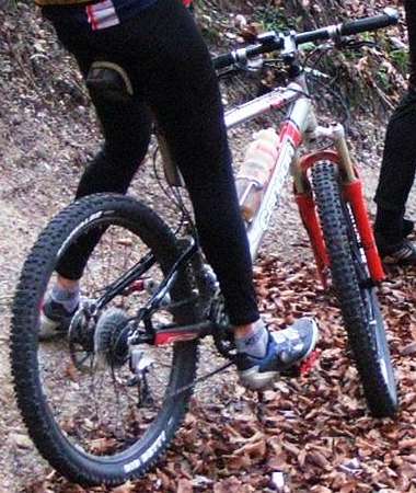

Ich bin im Herbst mit jemandem gefahren, der ein altes (ca. 2001er) Eingelksfully von CANYON hat und darauf Big Betty's fährt:
Sieht zwar "komisch" aus (auch vorne mit RS SID), funktioniert aber.
