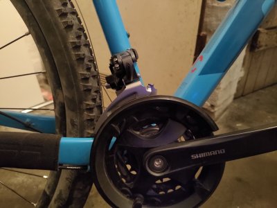

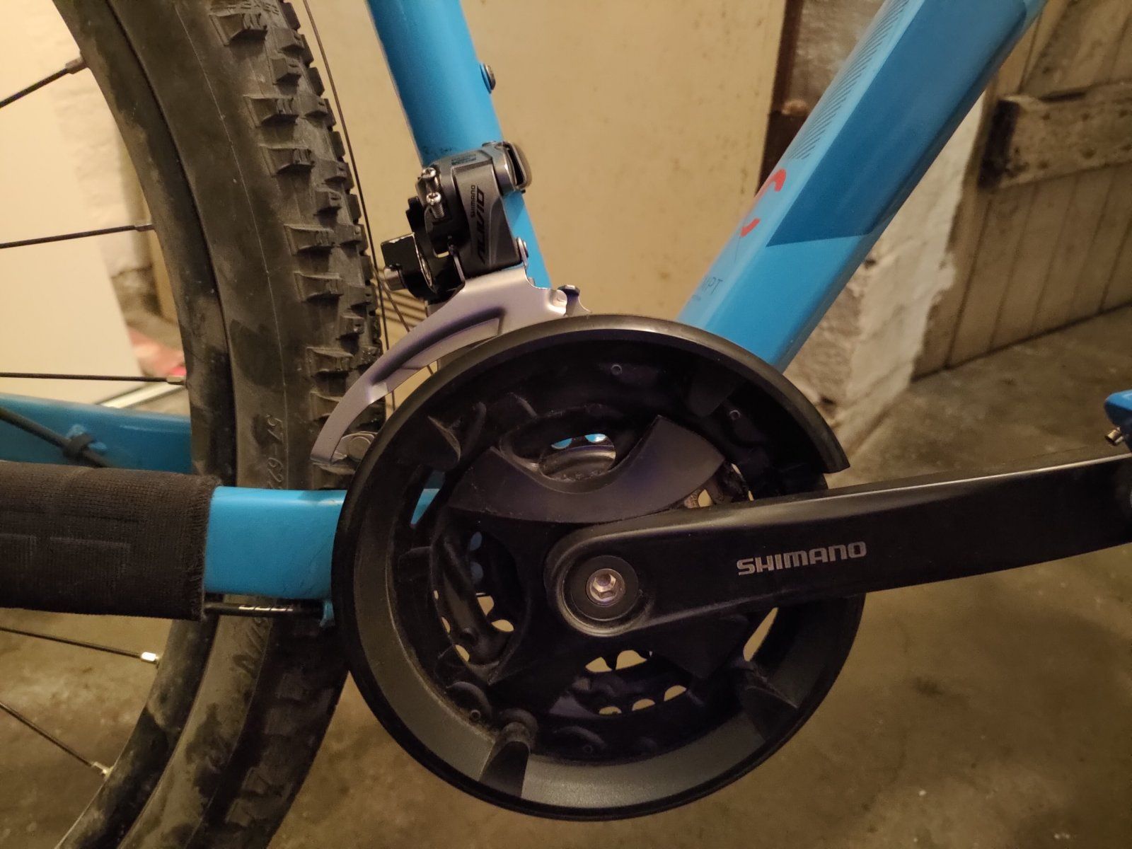

1. Ich habe ein Cube Aim SL 29" von 2018. Dort ist ein Kettenstrebenwinkel von 73° angegeben (auf deren Webseite). Verbaut war ein Alivio-Umwerfer, der mit 66-69° angegeben ist. Ist das nicht an sich schon eher schlecht?
2. Ich habe mir einen neuen Umwerfer bestellt (denselben), allerdings ist der mit 63-66° angegeben. Kann ich den auch nutzen oder wird da der Käfig irgendwo eher schleifen?
Allgemein frage ich, bevor ich den Umwerfer nun zurückschicke oder montiere.
Der alte Umwerfer hat m.E. einen stark nach außen verbogenen Käfig und schleift andauernd in vielen Gängen, außer man schafft es, ihn gerade mal so auf einen Punkt einzustellen (habe ihn schon mehrfach demontiert usw. usf.).
Ich bin für jede Antwort dankbar!
Lieben Gruß, Marvin!
