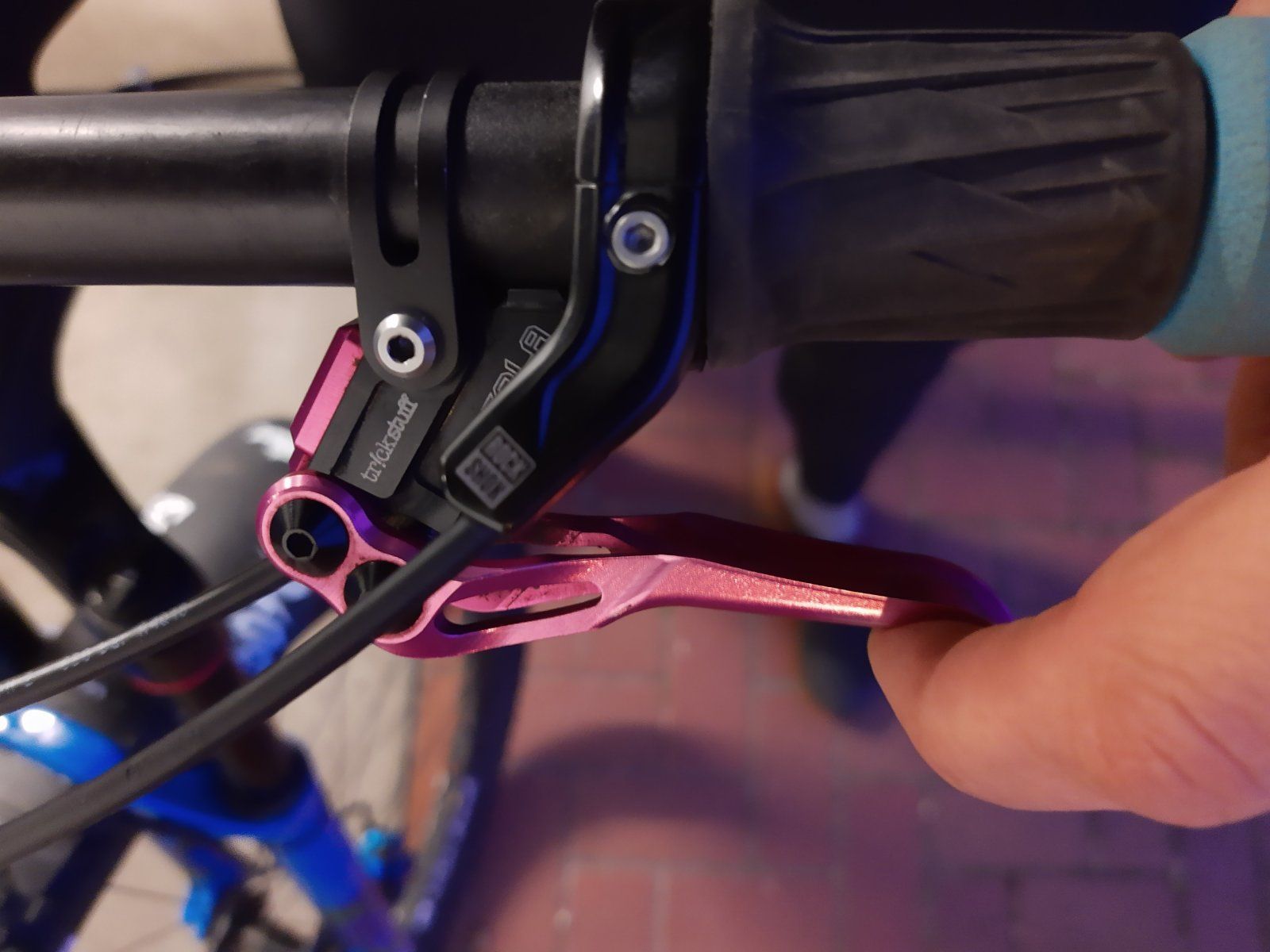

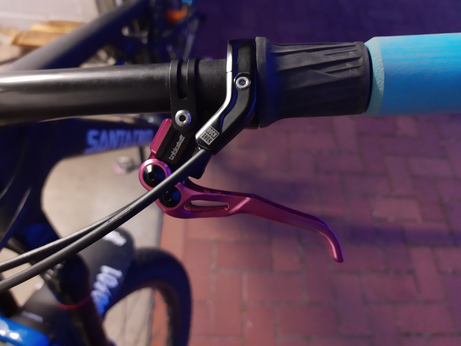

Hallo Thomas, ich weiß, was du meinst, aber wir haben diesen Drehgriff noch nicht ausprobiert. Das werden wir wohl mal tun müssen. Oder du machst das und berichtest ;-)
Der Drehgriff sieht aber recht schlank aus, so dass ich denke, dass es ganz gut gehen müsste.
Passt ??
Mir scheint auch der Abstand des Hebels zum Zeigefinger zu lang bzw. wäre es mit def. mit Handschuhgröße 10.
Die Piccola Pumpe ist wegen ihrer Bauart kaum gut kombinierbar mit anderen Schellen oder eben Drehgriffen.
Ich würde schauen dass ich da irgendwie mit einem Matchmaker auskomme!
@Snickie81
Durch den Ringanschluss unter der Pumpe würde der Kabelabgang des Drehhebels fast komplett senkrecht unten weggehen. Würde besch...eiden aussehen und könnte zu Kollisionen mit Knien/Schonern führen.
@Snickie81
Da würde ich mich der Meinung anschliessen und sagen, dass ein MatchMaker in Kombination mit einem schlichten Trigger die sauberste und eleganteste Lösung wäre und auch ist.
Ob der RS Twistlock jetzt über dem Geber angebracht ist, oder der Leitungsabgang dahinter senkrecht nach unten führt ist Jacke wie Hose.
Schaut beides nicht schön aus.
Wohlgemerkt ist der Leitungsabgang von diesem Twistlock schon mehr als dämlich konstruiert.
