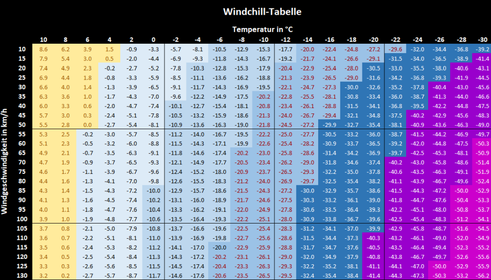

Im nachfolgenden Bild ist mal eine Aufstellung über bewegungsabhängige Temperaturen. Allerdings in km/h abgestuft.

Die -10 Grad Celsius sind wie ich geschrieben habe, Lufttemperatur. Es gibt aber eine Temperaturverminderung an in Bewegung befindlichen Körpern.
Da wird bei -12 Grad Celsius Lufttemperatur die Oberflächentemperatur an beispielsweise Bremsbauteilen auf -19 bis -21 Grad und weit darunter zurückgehen.
Gerade bei den kleinen Fahrradteilen ist eine Durchkuehlung bald erreicht.
Die von dir im Beispiel genannten -12°C bleiben -12°C sowohl in Bewegung als auch im Stillstand.
Der Windchill-Effeckt sorgt nur dafür, daß die Temperatur mit steigender Bewegung wesentlich kälter "wahrgenommen" wird.
Bremsbauteile werden dadurch nicht kälter.
Das freut mich. Dann ist das bisher bei kühlen bis kalten Temperaturen an meinen Shimano und Tektrobremsen festgestellte Nichtöffnen der Bremse bei Loslassen des Bremshebels mit den anschliesenden Traktionsproblemen durch Konstruktionsfehler oder ungeeignetes Mineralöl begründet.
Folglich wird meine c41, mit der ich noch immer sehr zufrieden bin, die folgenden beiden Bike-Urlaubsmonate im Fichtelgebirge, auf der schwaebischen Alb und im Westerwald problemlos meistern.
