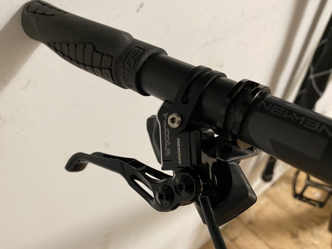

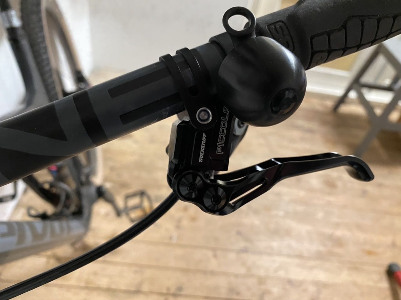

Bei mir passt das sehr gut - Piccola mit Shimano-12fach-Schellen-Version. Ich habe den Geber ganz am Griff und zwischen PCA-Schelle und Shimano-Schelle sind noch ca. 5mm Platz. Man könnte den Schalthebel also noch etwas weiter in Richtung Griff schieben, allerdings nicht die 5mm, sondern etwas weniger, weil irgendwann der Deckel vom AGB im Weg ist. Mit einer DRT würde es bei mir mit der Shimano-Schelle nicht klappen, da wären dann DRT-Schelle oder -Abstützung im Weg.
Hier mal ein Foto - ist noch nass, wurde gerade geduscht ;)
Ich bremse mit einem Finger. Bei einer Magura und einer Saint an anderen Rädern ist auch mehr Platz zwischen der Schelle der Bremse und Griff. Das Hebelende ist aber jeweils ziemlich gleich weit außen. Das liegt halt an der Konstruktion der PCA Pumpe. Wer z.B. Magura Geber ganz am Griff hat, wird die PCA nicht weit genug nach außen bekommen. So wie auf dem Foto passen mir die Positionen sowohl der Bremse als auch des Schalthebels perfekt, da muss ich keinerlei Kompromiss eingehen.
Ja die sehen auf den ersten Blick sehr weit aussen aus, passt aber bei der PCA da der Umlenkpunkt des Hebels deutlich weiter innen liegt wie man denkt.

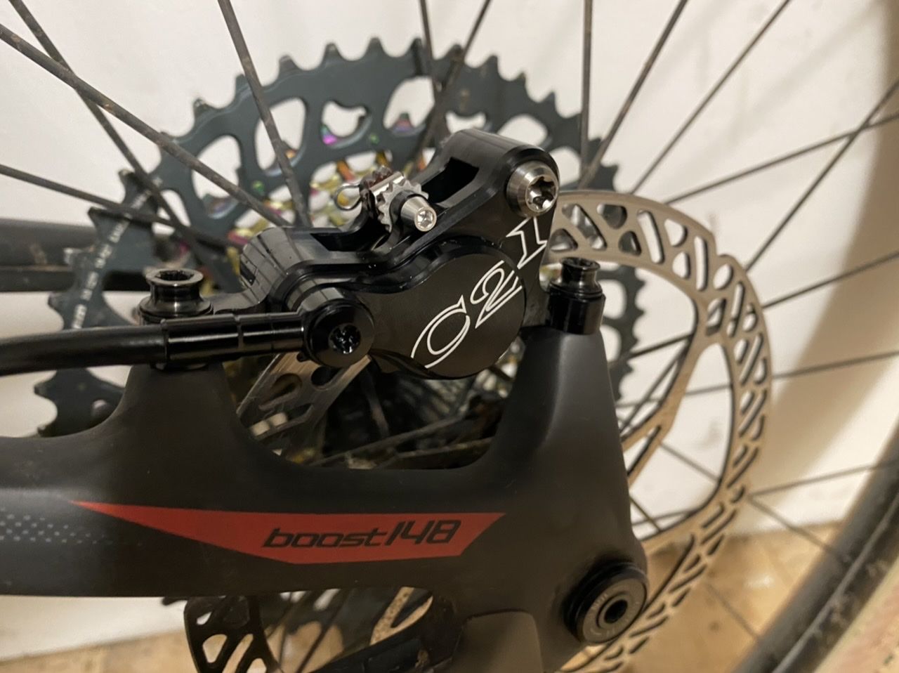

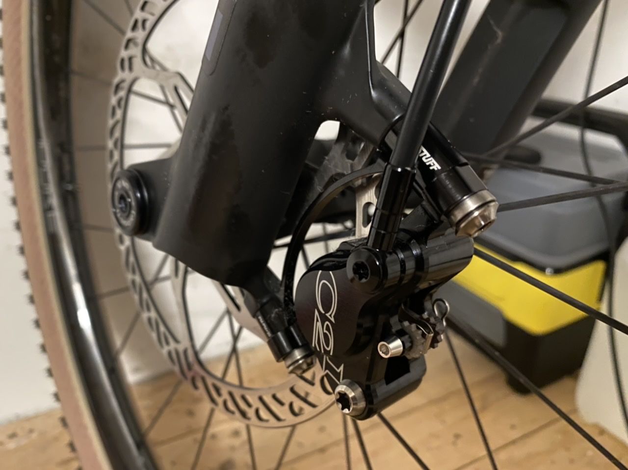

Installed the Piccola’s on my spouse’s bike today, some things I noticed whilst doing this (had to shorten the brake lines with 16cm and 10cm for front and rear respectively):
  • bleeding is easy when using the Heinzelman kit and the video as mentioned somewhere in this thread, success in one go, without reading the relevant part of the manual :) (not advised, do read it too)
  • threading the brake line connectors in a new part of the brake line is doable, but you really do need the hose clamps and a vice - as mentioned in the brake line shortening manual supplement
  • the manuals and supplements have conflicting information regarding the connectors and tools needed (inbus vs torx), be careful
  • the o-rings at the connectors look fragile, installed they are well protected but take care when removing / installing the connectors - as mentioned in the manual/supplement
On the matchmakers for SRAM, these need to be improved ASAP imo:
  • the fit is a bit imperfect alas, the separate SRAM clamp places the (AXS) controls lower and obviously you can rotate the separate clamp at will
  • the Trickstuff matchmakers need to place the (AXS) controls lower and then (possible when placed lower) angled forward (away from rider) as well
  • they also need to provide more options for lateral movement, either by a wider slotted attachment for the (AXS) controller or additional models with a lateral shift, e.g. provide 0-lateral shift alike current model (but lower+angled placement) and also a left/right laterally shifted model (with lower+angled placement) - then users will most probably find a correct model for their preferences
  • with the new paddle/actuator for the AXS shifter available, the above is even more relevant (for the moment you really need to use the separate SRAM clamp)
