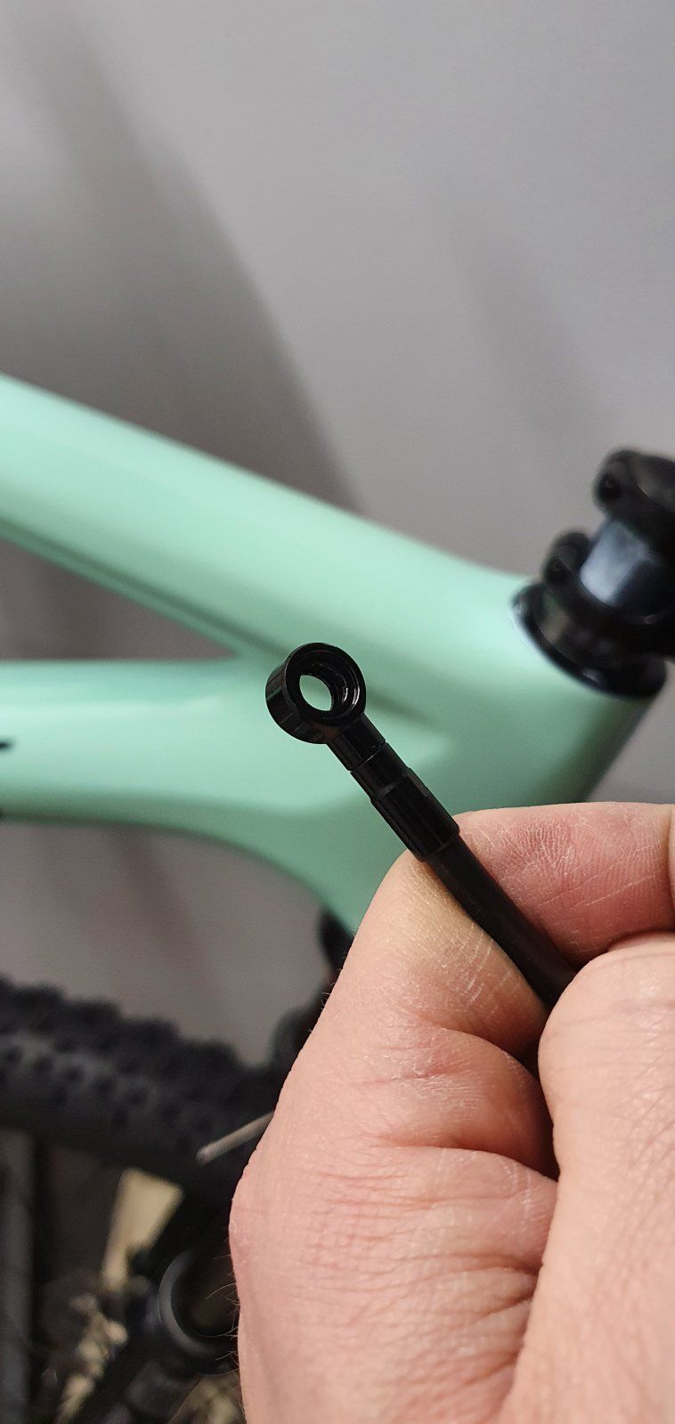

So, die Feiertage mal genutzt und die PCA inkl.
Sram-Interface verbaut.
Nachdem ich das Entlüftungsvideo angeschaut habe und identisch vorgegangen bin, hat der 'Spaß' auf Anhieb geklappt.
Zur Hilfe hab ich mir auch einen alten Lenker genommen (System mit intern verlegter Leitung).
Die Haptik der Bremse ist toll, die Optik sowieso!
Gegenüber meine R1 mit Carbonhebel und relativ wackeliger Tonnenmutter (Lagerpunkt) bedient sich die PCA wirklich ....sorry.... porno!
Hoffe den Eindruck vermittelt mir die Bremse auch beim Fahren!
Einen Kritikpunkt habe ich aber:
Die Klemmung der TS-Pumpen ist in meinem Fall übel.
Die Biegung der Schellen passt, aber die Klemmwirkung reicht nicht aus um die Geber an Ort und Stelle zu halten.
Ein Verdrehen beim Sturz ist ok, aber wenn ich einen Ticken zu feste auf den
AXS-Taster drücke, dann verdreht es mir die kpl. Einheit.
In meinem Fall verwende ich einen New Ultimate Carbon Lenker.
Habe auch das Maß des Lenker noch nicht geprüft, aber bei dem Preis würde ich mir eine andere Art Klemmung wünschen.
Im direkten Vergleich zu der R1 zuvor an diesem Rad, fällt die TS leider durch.
Jede 0815 klemmt hier einfach besser.
Hier wünsche ich mir Nachbesserung.
Mal schauen was mir da einfällt um die Dinger zu fixen...
