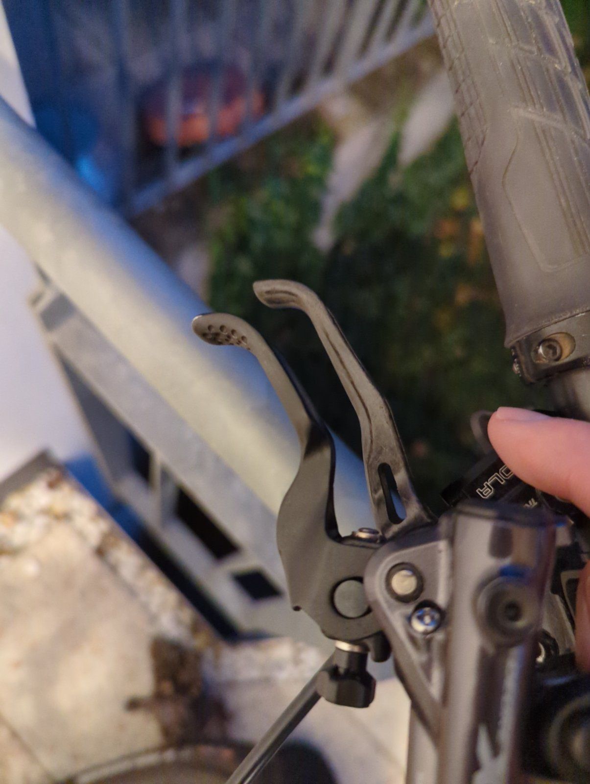

Die PCA Fingerhebel orientieren sich was die Form angeht stark an den Shimano-Fingerhebeln.
Und das ist ja auch gut so. Finde die Shimano erste Sahne.
Hier ein Vergleichsbild...
Das erste Bild sieht so aus, als wäre der TS schlanker, liegt aber am Licht. Im Knick ist der Unterschied 14.3 zu 14.4 laut meinem Messchieber.

Die Form ist wunderbar so, auch wenn ich den Vergleich mit Shimano nicht verstehe :ka:
Wenn sie ähnlich sind wäre ich da wirklich nie drauf gekommen.
Nun die Ergonomie der Shimano Fingerhebel ist eben sehr gut. Und die Verbreitung ist riesig.
Natürlich vergleicht man eine Bremse mit den üblichen Verdächtigen. :ka:
Macht der Hersteller selbst nicht anders.
Shimano-Fingerhebel sind 13,5 bis 14,0 mm hoch (je nach Modell). SRAM Guide ist 14,3 mm hoch. Unser Hebel ist 14,5 mm hoch. Frühere SRAM-Hebel waren bis zu 16 mm hoch.
Der Radius der Rundung, in der der Zeigefinger ruht, ist bei allen exakt gleich (kann ich per Foto beweisen).
Die Auflagefläche für den Zeigefinger entspricht ziemlich genau der SRAM-Rundung.
Wir haben uns in diesem Punkt extrem viel Mühe gegeben, gerade weil in den letzten CLEG-Tests von bike und Mountainbike immer wieder die Ergonomie kritisiert wurde. Und wir hier finden, dass wir echt einen tollen Kompromiss hinbekommen haben, den wir persönlich noch für spürbar besser halten als die Shimano-Hebel, die wir teilweise als zu einschneidend empfinden.
