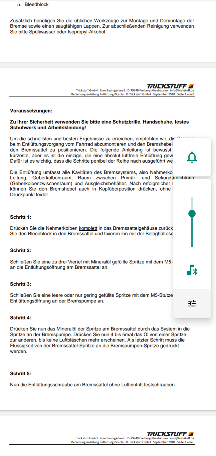

Soso, da ist mir doch was wichtiges entgangen.
Diese Anleitung lud ich mir nach Erhalt meiner neuen Bremse vom beiliegenden Zettel herunter.
Da fehlen ganz klar paar wichtige Details.
Sollte man korrigieren.
Danke für die richtigen Hinweise.
Folgend grob das Szenario, was nach der Entlüftung der Bremse durchgespielt werden kann, um die Dichtungen im Hochdruckbereich unter Druck korrekt in den Sitz rutschen zu lassen. Zum Schluss auch das akustisch deutlich hörbare "Dong", aus der schriftlichen Anleitung.
Bei Luft im System würde der initiale Kontakt der Nehmenkolben am Bleedblock deutlich weicher ausfallen und das "Dong" wäre weniger gut hörbar/weniger definiert hörbar.
