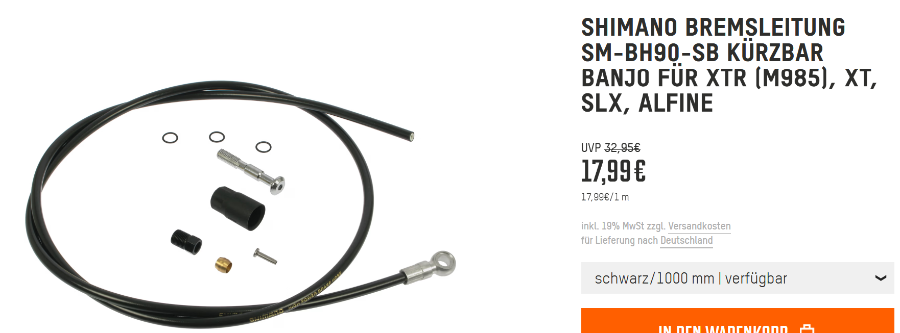

Hat die XTR nicht "geklemmte" Anschlüsse am Bremssattel? Dann musst du die Leitung ja so oder so tauschen.
Edit:
Das meine ich...
Und die Piccola (PCA) ist ja auch schon vorbefüllt, wenn man da die Leitung mit ner kleinen Schraube verschließt, dann passiert da auch nichts. Vor dem Zusammenbau dann einfach wieder mit einer Spritze etwas Bionol in die Leitung spritzen und gut ists.
Edit:
Das meine ich...
Nein ist eine andere Leitung bei mir.

Der XTR-Banjo passt an die Piccola... wenn Dich das Fitting nicht stört, lass sie doch dran - könnte nur oben am Lenker knapp werden weil das Fitting bei der PCL deutlich weiter hinten sitzt.

Hohl dir das hier:
https://www.bike-components.de/de/R...rb-Stealth-p33811/?o=1000099102-rot-universal
Dann kannst du easy damit entweder ne andere Leitung oder mit der alten Leitung die neue durchziehen... Würde da nicht Rum machen mit hin und her befüllen... Vor allem kannst du dann die großteils des entlüftend sparen wenn beim Sattel gar keine Luft hin kann weil nur oben offen... Bei meiner DRT musste ich gar nicht entlüften z.b
