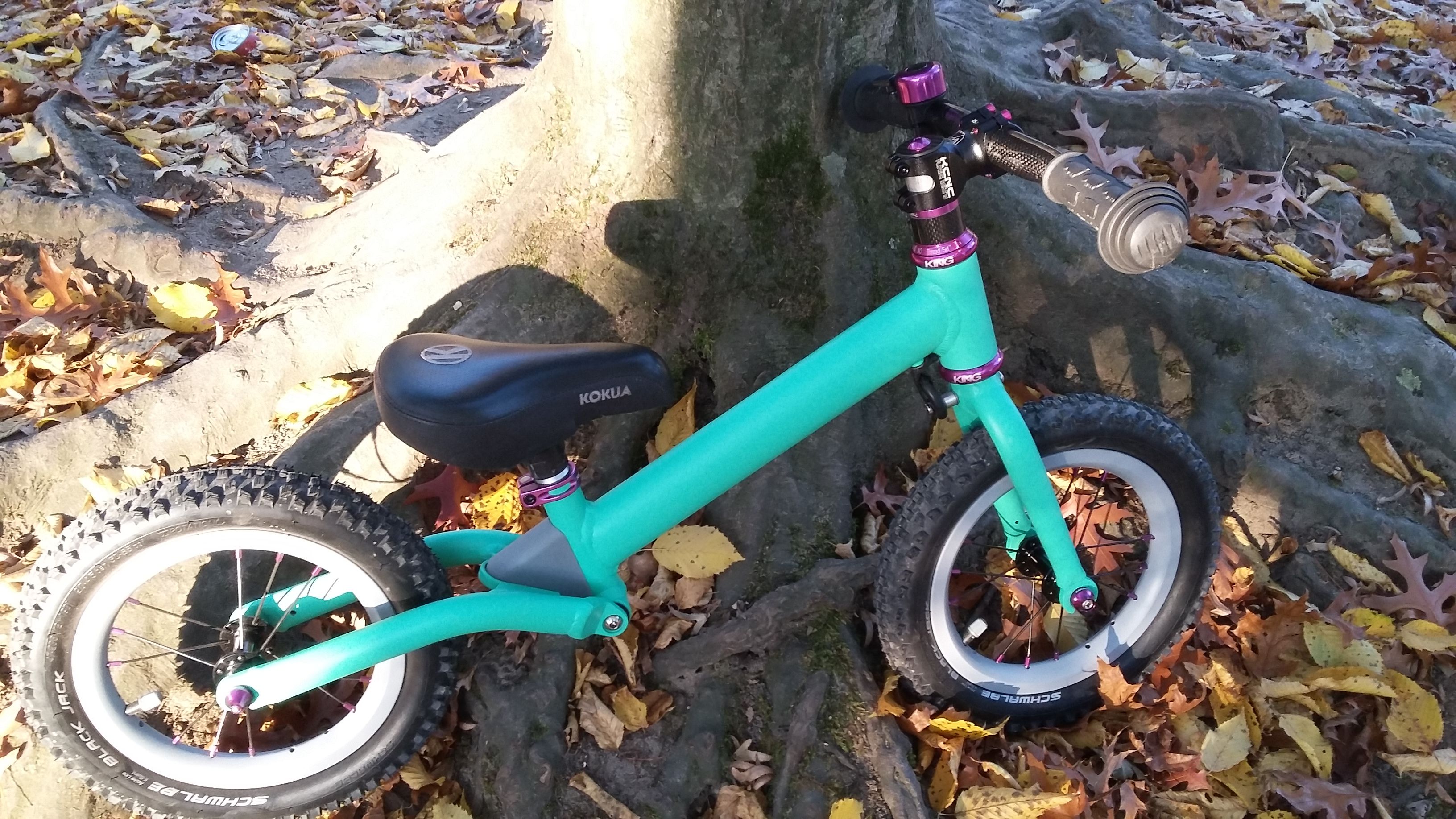

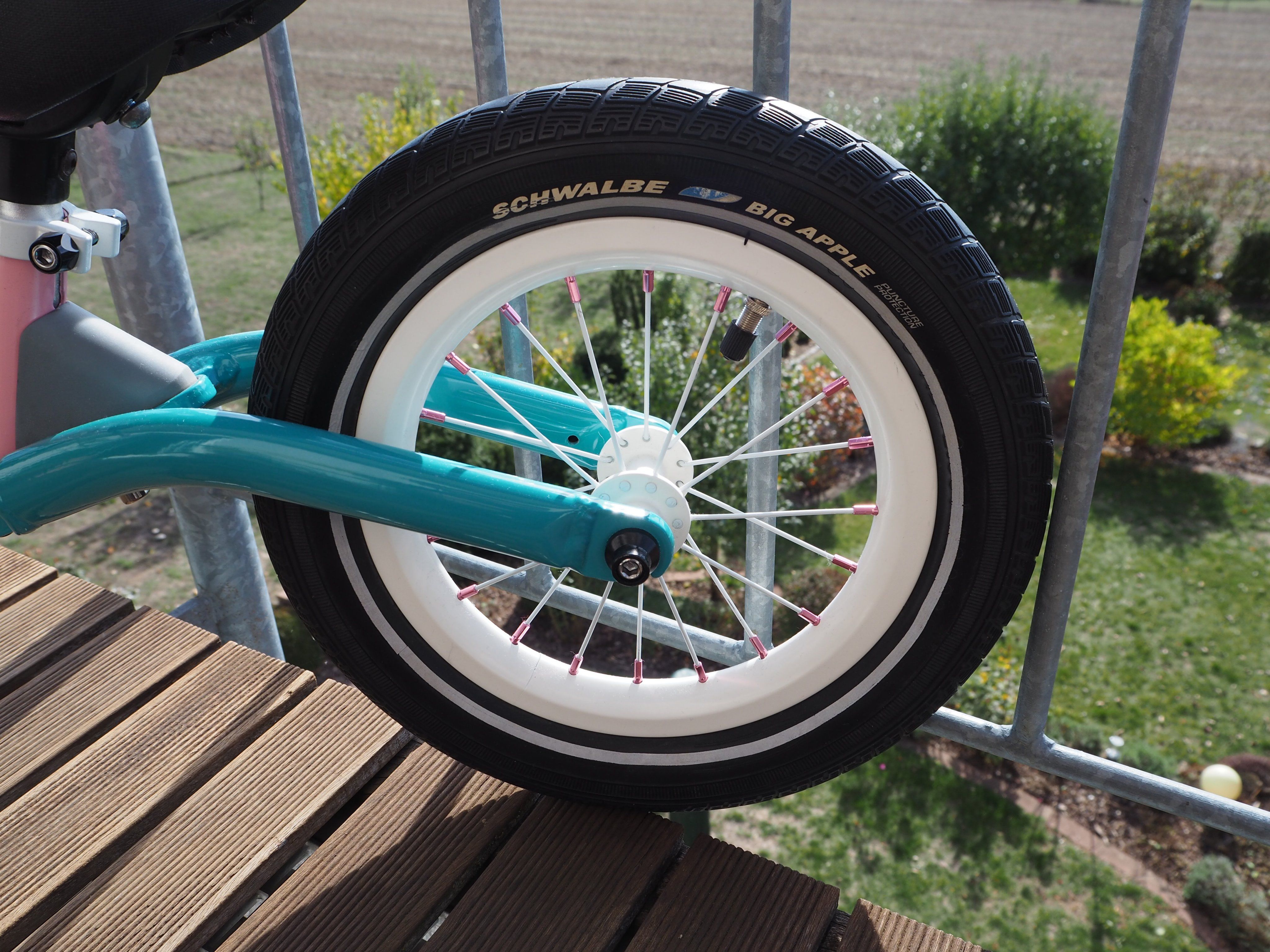

Hallo. Hier einige Bilder des Kokua Jumper meiner Tochter, welches nun auch endlich fertig geworden ist. :-)
Danke an diejenigen, die ihre Tipps zum Umbau abgegeben haben, die waren hilfreich.

Ziemlich cool
Die Pinktöne sind real etwas harmonischer? (Rottöne sind bei Fotos oft herausfordernd)
Ich würde den Schriftzug Reifen noch zu den Klebebalken auf der Felge ausrichten ;-)
Mmn müssten in der Nabe Konuslager sein, also wird das eher schwierig mit Lagertausch.
Die Nabe sollte passen. Man muss dann nur sehen, ob man die Speichen weiter verwenden kann oder nicht. Bei mir ist es mit der Novatec Nabe relativ knapp geworden.
Ja, sind leider Konuslager, deswegen wird das mit dem Tausch nicht wirklich was. Halb so wild, mit neuen Naben ließen sich als positiver Nebeneffekt auch noch nen haufen Gewicht sparen.
Wollte ursprünglich Dahon Naben kaufen, die gibts aber ja nur in 74mm. Auf Ali gibt es aber noch 5mm Spacer - damit müssts ja auch klappen...?

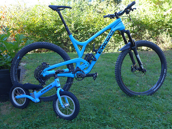

Ich bin auch aufgrund des Forums und der Bikes der Woche zum Plan gekommen meinem Sohn zum zweiten Geburtstag ein Custom-Jumper zu bauen. Leider noch ohne fancy Bremsenlösung, aber erstmal muss er fahren lernen. Und dazu müssen seine Füße erstmal am Boden ankommen.
Geschliffen und Lackiert habe ich selber mit der Profi-Sprühdose aus dem Lackhandel. Je eine 400ml Dose Grundierung, Basislack in Lichtblau und Tiefschwarz + 500ml 2K Klarlack sind drauf gegangen. Hätte jetzt auch nicht gedacht, dass ich als Laie das einfach so hin bekomme. Aber es hat weder Nasen, noch Läufer oder sonstige grobe Probleme beim Sprühen gegeben. Selbst die Naben und Felgen ließen sich relativ einfach bearbeiten. Ein paar Fehler sind mir dann doch passiert aber die sieht man kaum. Wenn man bedenkt, dass es sich hier um netto 6 Nachmittage, also etwa 12 Stunden Arbeit gehandelt hat, kann ich das verschmerzen. Ich hatte zwischen Ankauf des Rohlings und der Abnahme durch den Stöpsel gerade mal eine Woche Zeit.
Interessanterweise kommt die Farbe auf den Fotos mit Kunstlicht deutlich besser rüber als auf den outdoor Bildern.
