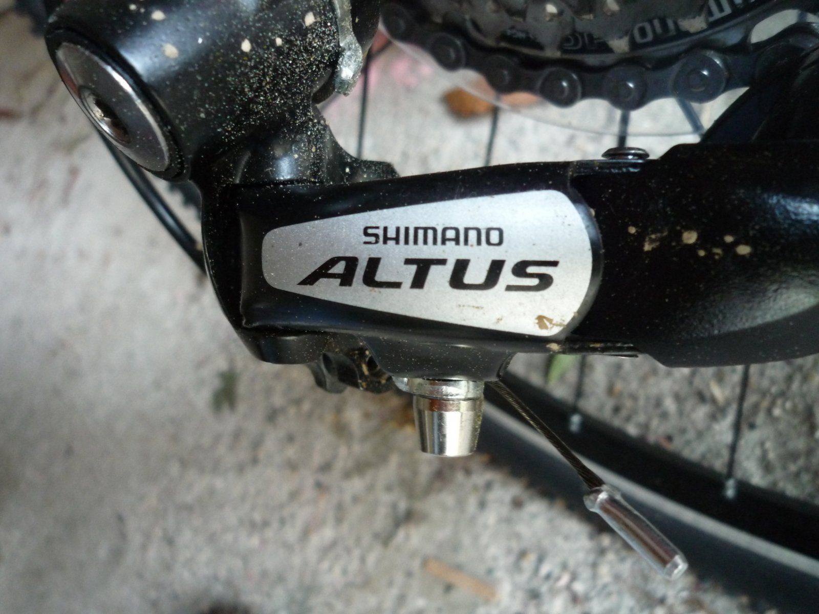

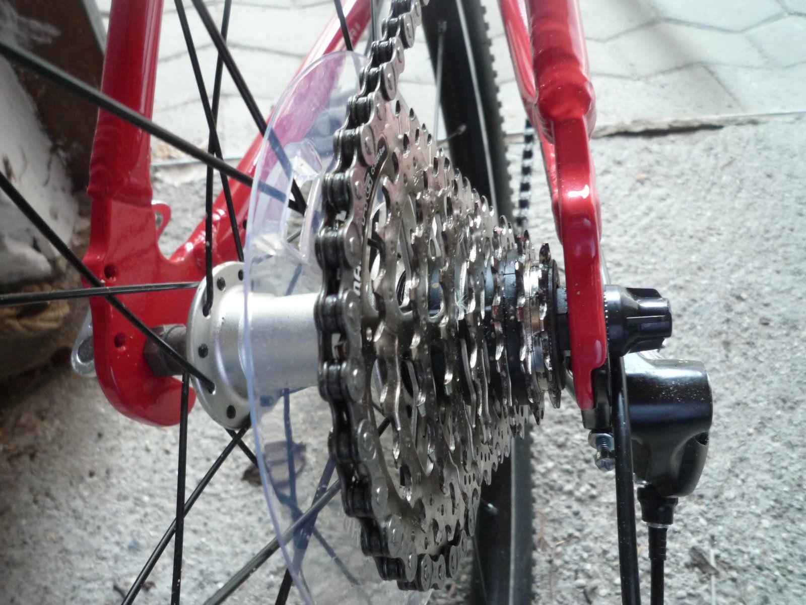

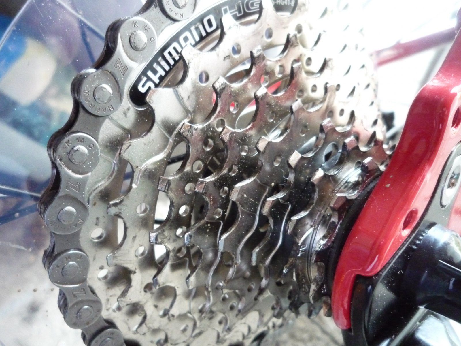

Hallo, wir haben ein Serious Superlite mit 24 Zoll Reifen. Um besser den Berg raufzukommen würde ich gern eine andere Kassette einbauen. Könntet ihr mir bitte eine Empfehlung geben.
Hi, willst Du auch Schaltwerk und Schalthebel ändern oder nicht?
Ich habe wie beschrieben eine 10-fach Kassette eingebaut, dann musste aber auch Schaltwerk und Schalthebel neu.
Falls nicht:
Wie viel Zähne hat denn das große Ritzel hinten aktuell? Steht irgendwo draufgepresst, oder halt zählen.
Welches Schaltwerk ist hinten verbaut? Altus? Dann gehen maximal 34 Zähne hinten auf dem größten Ritzel.
Hat es aktuell die 8 Gänge?
Mach dich bitte ein Bild von der Schaltung hinten dann kann gesagt werden was maximal reinpasst. Ist eine schraubkasette verbaut?
Also siehe Bilder weiter oben, müsste Altus M310 sein. Damit 34 Zähne maximal.
Ich wollte Schalthebel und Schaltwerk nicht ändern. Altus ist verbaut, 8 Gänge. Auf den größten Ritzel steht
bo 8w 32.
Shimano 8-fach Kassette CS-HG41 11-34 sollte/könnte gehen. Kette muss dann aber länger werden.
Kannst Du die Länge ausrechnen?
