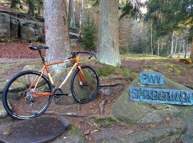

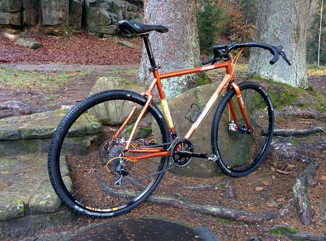

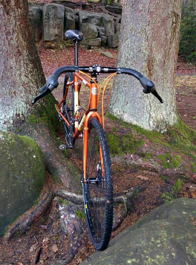

In der Zwischenzeit gab's an meinem Kaffenback ein Update am Cockpit:
