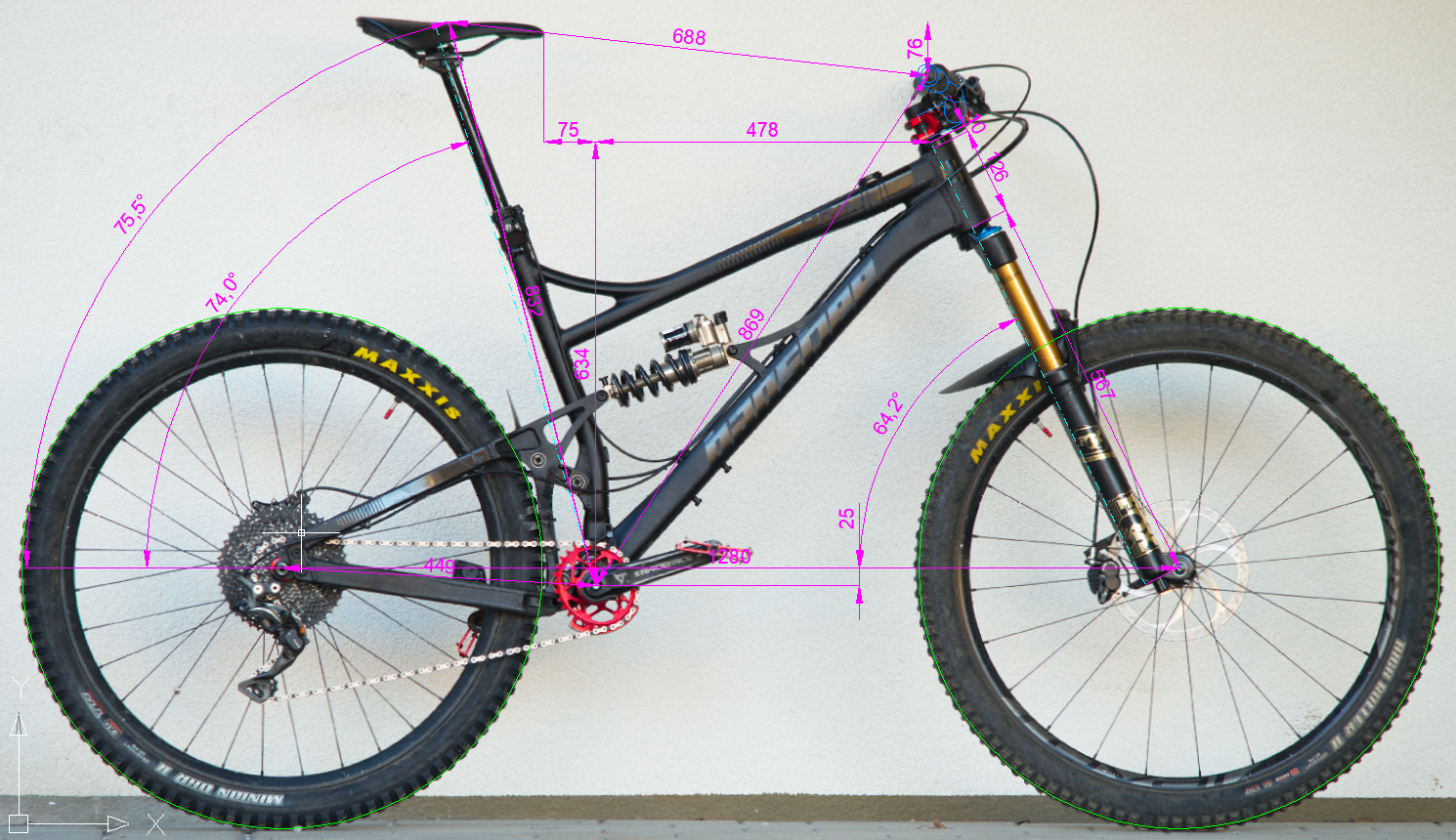

Ich hab probeweise mein Prime mal wieder auf Low umgebaut, also 160 mm mit -2°. Tretlager ist dann auf -36 mm. Irgendwie kommt mir die Kiste damit irre träge vor, ob es das Tretlager ist kann ich nicht sagen, könnte auch am flachen Lenkwinkel liegen (63,4°). Ich hab mal Tretlagerhöhen bei vergleichbaren Bikes verglichen. Allen voran natürlich das Prime V3, das in Low nun mit -30 mm daher kommt und damit ein paar mm höher ist . Bei den anderen Neuvorstellungen mit vergleichbarem Federweg lässt sich aus meiner Sicht nicht ablesen, ob höher oder niedriger nun besser ist. Möglicherweise hängt auch viel an der Hinterbaukinematik bzw. dem dynamischem Sag. Das neue Pivot Switchblade kommt mit eher höheren -28 mm in der flachen Einstellung, das Norco Optic ist auf -38 mm (hat aber auch nur 125 mm am Heck) und das Nukeproof Reactor, dem man hervorragendes Kurvenverhalten attestiert hat, kommt eher tieferen -36 mm daher.
Ich überlege nun einen Mittelweg zwischen 160 mm Low und High zu versuchen d.h. die Gabel wieder auf 150 mm traveln und dafür auf High umzubauen. -2° Winkelsteuersatz bleibt natürlich. Das Tretlager sollte dann bei ca. -28 mm zu liegen kommen, Lenkwinkel bei 64,5°. Könnte ein guter Kompromiss ein. Was mir besonders gut gefällt: sin(64,5°) * 150 mm = 135,5 mm d.h. vertikaler Federweg hinten und vorne ist ziemlich ausgewogen.
Das hört sich interessant an was du schreibst, ich habe die hohe Einstellung tatsächlich noch nie getestet, vielleicht mache ich das dieses Jahr mal. Winkelsteuersatz bin ich mir unschlüssig, würde es zwar gern mal testen - aber einerseits taugt mir der LW eigentlich echt gut so und dann habe ich die Befürchtgung, dass mir zuviel Reach flöten geht. Habe schon ein paar Spacer unterm Vorbau und dieser hat auch noch 6 Grad Steigung, + 40mm Rise am Lenker.
Bei der Gabel werde ich wohl bei den 150mm bleiben habe ich beschlossen, die bekommt im nächsten Monat das Tuning ohne mehr FW.
@jack_steel: Bei dem -2 Winkelsteuersatz geht nicht nur reach flöten, sondern auch stack wenn ich gerade nicht völlig blöde bin. Evtl. ist dein Lenker jetzt einfach zu tief und du fährst daher sehr frontlastig. Ich würde mal nen höheres Cockpit/Lenker mit mehr rise etc. ausprobieren.

Ich denke du kannst das nicht ganz auf dein Setup umlegen. Hohe Einstellung ohne Winkelsteuersatz kann man nicht mit hoher Einstellung mit Winkelsteuersatz vergleichen. Und was den Reach betrifft, in Zeiten wo man sich wünscht noch mehr Reach zu haben, kann man eigentlich nur eines machen: Alle Spacer weg und einen entsprechenen Riser-Lenker montieren. Wie groß bist du denn, wenn du eine derart hohe Front benötigst?
Ich hatte ähnliche Effekte als ich die langen Ausfallenden montiert habe. Seit das Cockpit höher ist finde ich es nicht mehr so störend.
Das ist völlig korrekt, es geht genauso viel Stack verloren wie das Tretlager absinkt und aus diesem Grund fahre ich mittlerweile auch einen 25 mm Riser (vorher 5 mm Riser). Ich bin mit der Höhe der Front eigentlich ganz zufrieden (keine Spacer oberhalb der Steuersatzkappe und ich komme auf 76 mm Sattel-Lenkerüberhöhung).
Die Maße im folgenden Foto beziehen sich aber noch auf das High-Setting.
Das ist klar, übertragen wollte ich das auch nicht, ich möchte evtl die hohe Einstellung einfach nur mal testen.
