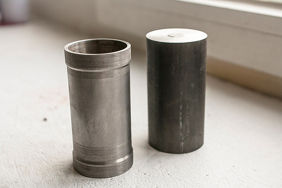

Das erste Element des Prototyps ist auch schon fertig. Ein 100mm Steuerrohr mit 43,8mm Innendurchmesser aus dem vollen Material herausgedreht. Dadurch kann man die Wandstärke besser bestimmen und vorallem sicher sein dass Rohr an beiden Enden perfekt fluchtet.
Vorher und nachher:
Vorher und nachher:
