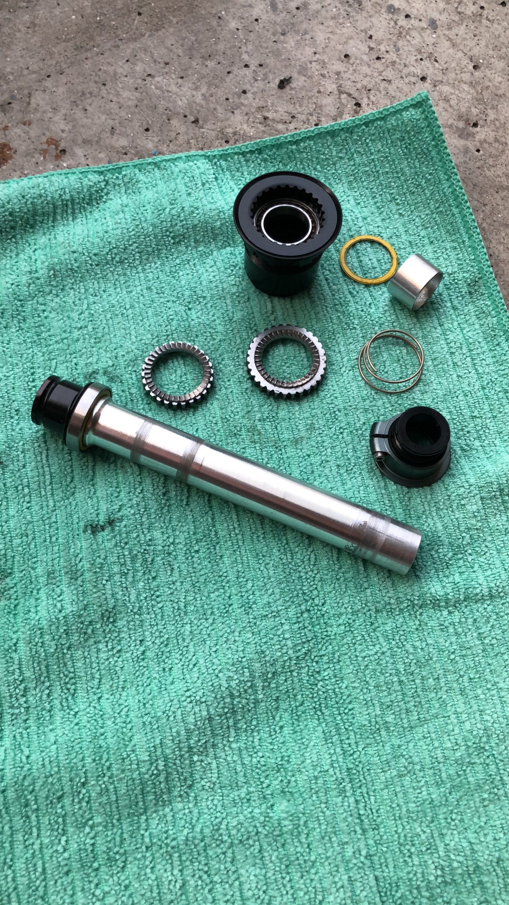

Das sind Einzelteile einer Hinterradnabe nach 500km Laufleistung !
Die Hauptlager in der Nabe zeichnen sich durch einen sehr rauen Lauf aus .
Das verbliebene Lager im Freilauf selbst , war komplett fest .
Die Nabe klemmte sich schon bei einem Anzugsdrehmoment der Steckachse von 6Nm ... somit kein Leichlauf , das Lagerspiel ließ sich einstellen , jedoch war die Nabe dann fast komplett geklemmt . Und nein , es ist nicht mein LRS.... Habe es nur wieder fahrbar gemacht.

Generell nicht schlimm, man muss die Nabe eben einmal zerlegen, ggf. mit neuen Lagern bestücken und fachgerecht zusammenbauen.
Gilt für für fast jede Nabe, ChrisKing mal ausgenommen...
Must Du auch nicht. Meine laufen schon ca. 1000km (300km Rennen) und immer noch extrem leicht.
Allerdings kontrolliere ich recht regelmäßig und insbesondere nach den Rennen immer die Einstellung der TA-Cups und lasse lieber geringfügig mehr "Luft", als das ich sie zu weit schließe.
Und die Lager können dir immer mal defekt gehen, insofern ein "normaler Vorgang".
Newmen selbst sagt ganz kalr, dass sich die Lagerhaltbarkeit stark nach dem eingestellten Lagerspiel sowie dem Anzugsmoment der Achsen richtet. Da sie dieses nicht beeinflüssen können definieren sie das Lager ganz klar als Verschleißteil und bieten deshalb ein Ersatzlager für schlappige 3.90€ an!!!
Wer das nicht möchte kann hier auch zu teurern Lagern greifen zB. SKF hier gehen dann die Preise bis zu 25€/Stück
