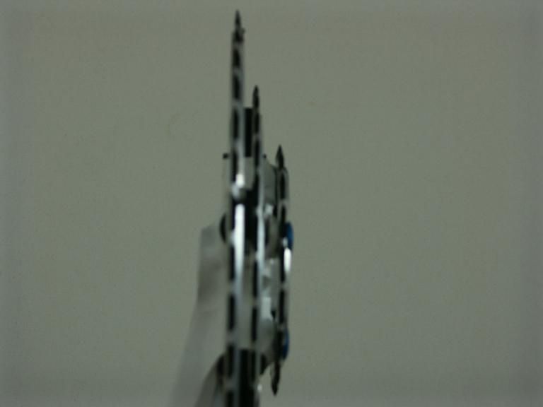

So, hier mal die Bilder.
Erst die RF Blätter, dann die TA Blätter.
Es ist zwar je 1 Bild unscharf, hab sie aber dennoch genommen, da man darauf den Abstand recht gut erkennt...
Der Abstand bei den TA Blättern ist bei klein-mittel knapp über 2mm größer als bei mittel groß...

Bei den kleinen KB könntest du M8 Mutter nehmen und auf 8,1mm Bohrung aufbohren und als Distanzstück nehmen (Orginalspacer hat 8mm dicke,Mutter hat 6mm Dicke).
Ups,sehe du hast gar keine Distanzen,dann geht das natürlich nicht.
Aber wie schon gepstet dan würden nur dünne Distanzstücke zwischen Stern und großen Kettenblatt was bringen.Würde ich mir nicht so ein Kopf drum machen.

Endlich einer mit dem gleichen Problem wie ich vor ein paar Monaten. Mir ist das Mittlere zerbröselt und habe div. Varianten probiert und auch hier konnte mir keiner helfen. Bin letzten Ends bei einem original-RF-Kettenblatt der neuen Serie gelandet. Die werden genau nach dem Vorbild der alten Blätter gefertigt; auch mit der gleichen Trägerstärke und dem Versatz der Zähne nach innen. Der Händler meines Vertrauens versicherte mir, dass er kein anderes Blatt mit diesem Aufbau kennt und dass es für RF wohl 'Unterlegscheiben' (*grusel*) gäbe, die eine Montage für andere Blätter geeignet seien.
Vergiss bitte den Beitrag, die Distanzen zwischen Großes KB und Stern. der Abstand großes Kettenblatt zu kleinem Kettenblatt stimmt. Das Problem ist das mittlere Blatt und genau das gilt es auch zu positionieren. Also, wenn dann Distanzen zwischen das mittlere und den Stern. Wenn ich das übrigens richtig gesehen habe, könnten 'Middleburn'-Blätter ähnlich gefräst sein, wie die von RF.

Nun hatte ein Kollege die Idee, das mittlere KB einfach mal rumzudrehen.
Und siehe da, der KB-Abstand ist eigentlich 1:1 mit dem meiner XTR...
Nun die Frage, kann das sein, bzw ist das so "fahrbar"?
Lieber wäre mir die Lösung mittels Unterlegscheiben, doch habe ich bisher noch keine passenden gefunden, wenn also jemand eine Bezugsquelle hat, immer her damit.

Prinzipiell ist gegen das Umdrehen nichts zu sagen; hat man früher öfter gemacht, um die Zähne gleichmäßig abzufahren. Wenn Steighilfen am Kettenblatt sind (T.A. bietet mittlere KB teilweise mit und ohne Steighilfen an), könnte es allerdings Schwierigkeiten beim Schalten geben, da diese jetzt auf der falschen Seite sind. Ich habe übrigens ein ähnliches Problem mit einer Shimano M900 Kurbel und TA Blättern. Auch die Verwendung einer extra schmalen Kette (KMC 10SL) hat keine Verbesserung des "Schleifproblems" gebracht.
Steighilfen sind an meinem Blatt keine, daher sollte das zumindest kein Problem sein.
