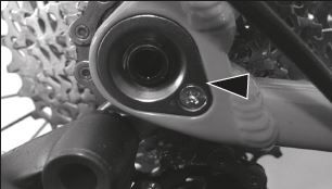

Unmittelbar nach dem Kauf hab ich das Hinterrad rausgemacht zum Reifenwechsel. Dabei hab ich festgestellt, dass das Schaltauge total locker war. Das Schräubchen (das den inneren und äußeren Teil des Schaltauges zusammen bzw. am Rahmen hält) war nur zur Hälfte drin. Nichts dabei gedacht und festgezogen.
Als ich dann die Steckachse wieder einschrauben wollte, ging das nicht, sie wollte nicht ins Gewinde greifen. Ich hab dann das Schaltauge erstmal komplett ausgebaut, Fett abgewischt und angeschaut. Da kamen mir gleich schon ein paar Alu-Späne entgegen - wohlgemerkt, bei einem gerade vom Händler geholten Rad. Da hat scheinbar jemand bei der Erstmontage schon versucht, Gewalt anzuwenden.
Meine Einschätzung ist: Die Aufnahme für das Schaltauge am Rahmen ist irgendwie schief, das Schaltauge verkantet sich, wenn das kleine Schräubchen festgezogen ist.

bei meinem Cube Nuroad Pro 2019 nun das selbe Problem. Wo habt ihr die Mutter für das Schaltauge bestellt?
Leider finde ich immer nur das Schaltauge, aber sieht nicht so aus als ob die zugehörige Mutter dabei wäre.
Das ist auch definitiv das falsche Schaltauge für das Cube Nuroad Pro 2019. Das Original Schaltauge ist 2-teilig mit innenliegendem Einschraubgewinde:

Habe mir bei Nanobike das "Cube Schaltauge #2090 AXH" bestellt. Das ist das zweiteilige Schaltauge mit Gewindeeinsatz.
Hat problemlos gepasst und alles lies sich superleicht montieren.

Ich meine das, was mit einer kleinen Schraube im Schaltauge befestigt wird und als Gewinde für die Steckachse dient.
Wir haben auch versucht, das einfach in die hand zu nehmen und die Steckachse ganz vorsichtig in das Gewinde zu schrauben, aber an einem Punkt hat es sich dann immer verkeilt. Also das kann ja nicht so gewollt sein.
