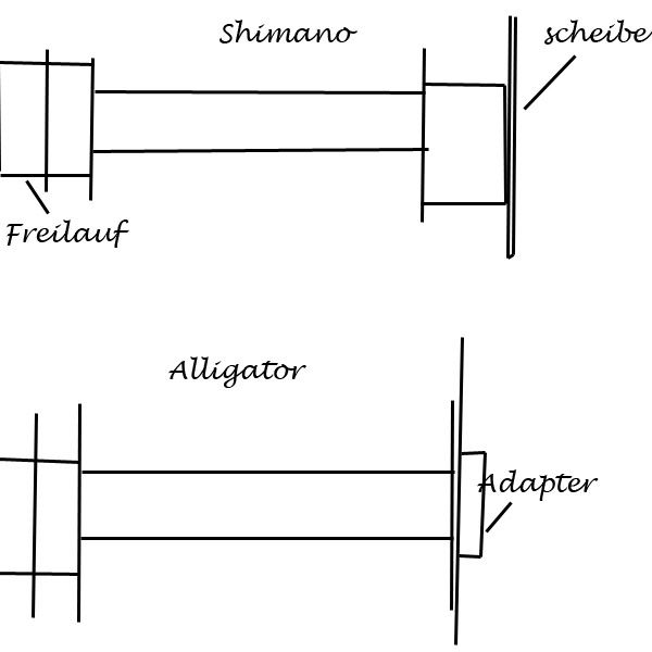

nachdem ich mein Laufrad erfolgreich eingespeicht habe, kam beim Einbauen der Schock: Die Bremse passt nicht mehr. Was ist passiert?
ich hab meine Shimano nabe nach 2 stunden arbeit in eine Double Track eingespeicht. Während dessen habe ich noch die alte Shimano Centerlock scheibe gegen eine Avid, mit Alligator Adapter, ausgetauscht. Es passte auch alles soweit. Als ich aber das Laufrad in mein Bike einsetzen wollte war erstmal die Bremse im weg, also abgeschraubt, damit man sie nacher besser einstellen kann. Also, Laufrad rein, Bremse dran, Problem. der Bremssattel ist zu weit außen, sodass die scheibe nicht reingeht. Also hab ich unterlegscheiben an den rahmenadapter gemacht, damit die Bremse funktioniert. Und schon taucht das nächste Problem auf. Das rote Einstellrad der BB5 von Avid ragt in die Speichen rein, sodass man das Laufrad nicht drehen kann.
reicht es wenn ich irgentwas umschraube, oder muss ne neue Bremse her? Oder kann ich den roten ring einfach wegmachen?
