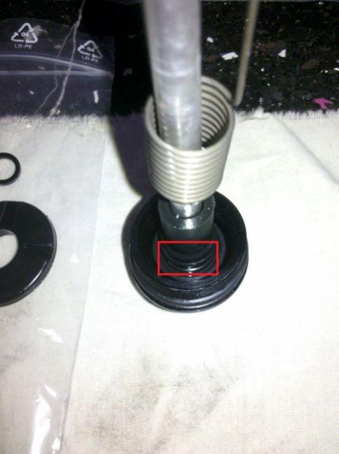

Zwei Frage: es gibt im Kit zwei Teile die ich nicht zuordnen kann.
Zum Einen diese runden Kunststoffscheiben und zum anderen kleine, schwarze Unterlegscheiben.
Weiß jemand wo die hinkommen?

Zudem gibt es in der MC Einheit an diesem Gestänge (unter der Kappe) eine kleine Dichtung. Dafür war im Kit keine Dichtung bei. Tragisch?
Edit: Die Kunstsoffscheiben sind Anschlagpuffer. Ich muss mal in die Standrohre leuchten ob da überhaupt welche drin sind
die großen scheiben hast ja schon richtig erkannt. die kleinen dinger müssten, auch wenn es vom bild her nicht ganz eindeutig ist, die kunststoffdichtscheiben sein, die an die schrauben kommen, mit denen man das casting verschraubt

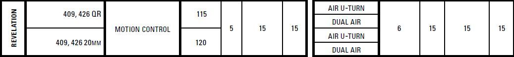

Zum Einen mal zwei Fotos.
Einmal das weiße etwas in dem Alurohr und dann noch ein Screen aus einem Manual wo drin stand "für 2009er Forks". Die Links zu den 2008er führen ins leere.
Laut dieses Screens fehlen in meiner 6ml Öl. Macht so wenig, so viel aus?
Und dort steht ja auch dass man auf der andere Seite unten und oben Öl reinkippen soll. Oben ins Ventil ist klar, aber unten auch ins Ventil?
Was heißt den "der abstand gabelkrone - ölspiegel sollte leicht drunter sein"?
Ist das sowas wie "die Schraube handfest anziehen" oder "eine Prise Salz"?
