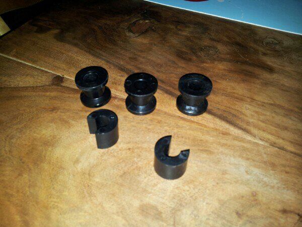

Hier passt das denke ich mal am besten... Habe gerade in der Restekiste einen Haufen Spacer gefunden... falls wer was braucht, PM an mich...
