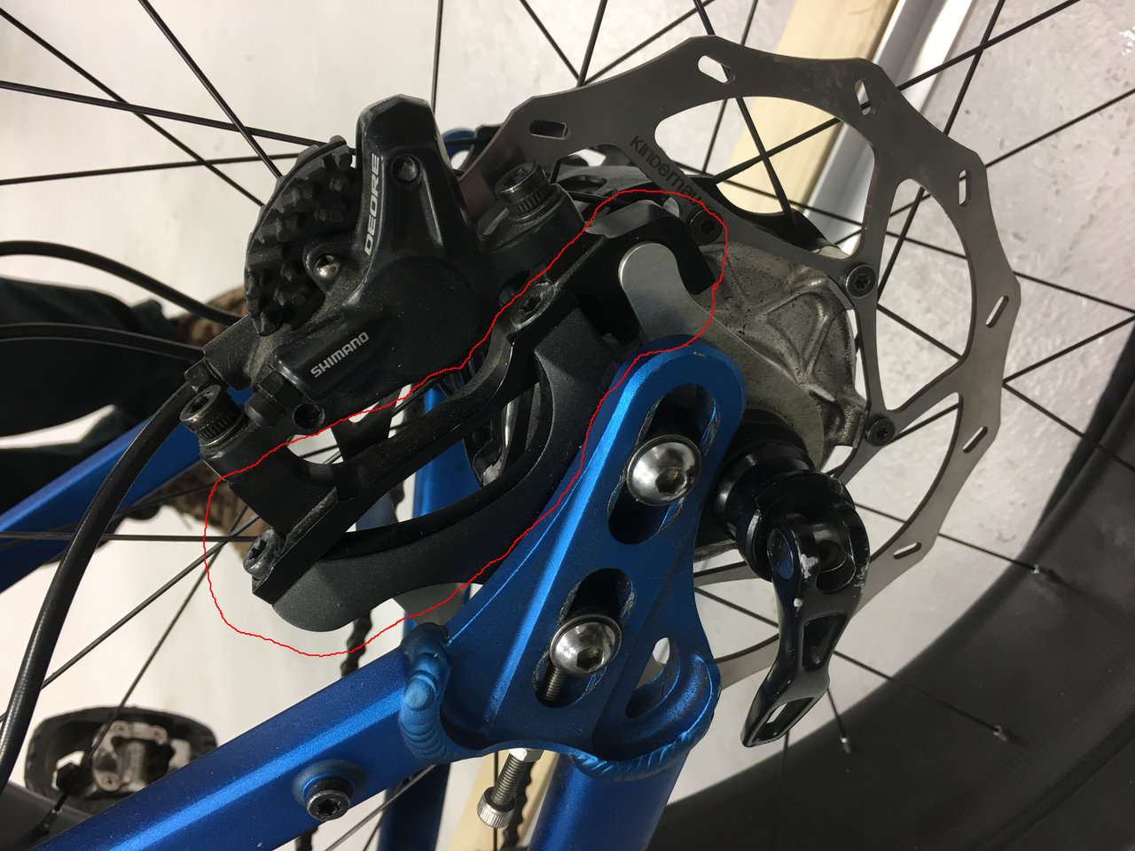

ArSt, schau mer mal, Steckachse ist schon mal cool, die hydrauliche Schaltansteuerung finde ich nicht so prickeln.
Drehmomentabstützung :ka: da muss ja irgendwo am Rahmen was passendes vorhanden sein.

Die Drehmoment Abstützung finde ich jetzt auch nicht so prickelnd.
Bei meinem Moppel schaut das so aus.
