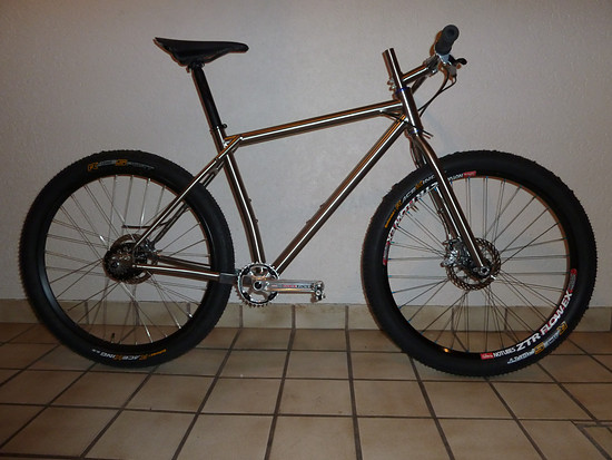

Ich hatte gehofft, dass der Rahmen so ca. 300g leichter ist, die Gabel mit 738g finde ich ok. Die Sattelstütze ist auch kein Leichtgewicht, aber der Vorbau erfüllt meine Erwartungen mit 136g.
@Erdi01, in das Steuerrohr würde ein EC44 Steuersatz passen, allerdings ist die Geometrie auf eine Starrgabel mit 430mm Einbauhöhe ausgelegt.
Ich habe mal ein 26" Laufrad mit 18mm Maulweite und 2.2er Race King eingebaut.
Da ist genug Platz für halbfette Reifen, wie den 3.5er Fat B Nimble auf einer 584x46mm Felge. :D

Die Bremsleitung fürs HR habe ich noch nicht reingezogen, aber die Schaltzüge sind schon funktionsfähig und man sieht sie kaum.

Das Radl ist fahrbereit aber noch lange nicht fertig. Die Felgen kommen irgendwann im Mai, dann gibts auch halbfette Reifen.
Im Moment schaut das so aus.
Im VR sind schwarze Speiche mit blauen Nippeln und im HR sind silberne Speichen mit silbernen Nippeln.

Ich habe erstmal umterm Vorbau noch einen Spacer, der kommt auch noch weg.
Diverse Teile in blau sind auch noch in Vorbereitung, wie z.b. Bremse.
Ihr dürft jetzt meckern.

Die fahrt zum Bäcker heute morgen war schon mal ok, frühlt sich gut an. Die Gabel flext nicht schlecht.
Die Bremsleitungen bleiben schwarz, weil der Schaltzug auch schwarz ist.
Schaltgriff wird noch schwarz, Bremsgriffe und Bremssattel werden blau.
Der Würger in blau sollte kein Problem sein.
Bei der Kurbel präferiere ich die Race Face Turbine Cinch, wobei sich die Frage nach der Kettenlinie stellt.
Wenn ich auf Zahnriemen umbaue, mit dem neuen Ritzelträger von Rohloff benötige ich eine Kettenlinie von 58mm.

Ich warte noch auf die Felgen 584x46 mm. Ich denke, dass sich das Bike mit den 3" Reifen sehr geil fährt.

So ich habe jetzt beide Laufräder flott und Reifen aufgezogen. Die Panaracer Fat B Nimble (730g) halten ohne Latexpampe recht lange den Druck. Die Breite von 73mm auf einer Felge mit 46mm Maulweite reiß mich jetzt nicht vom Hocker.
Und das Bike schaut jetzt so aus:
Wie man hier sieht würde da auch noch mehr Gummi reinpassen.
