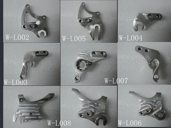

Das dachte ich auch als ich die erste Zeichnung gesehen hatte, aber wenn man dem Rahmenbauer Rohloff vorgibt, bekommt man automatisch die verschiebbaren ausfallenden W-L005 und W-L004 und er lässt sich nur schwer davon abbringen.
Und je länger ich darüber nachgedacht hatte umso besser fand ich die Idee. Durch die verschiebbaren Ausfallenden kann ich von 26" bis 29" alle Laufradgrößen einbauen und kann die Kette/Riemen mit dem EBB spannen. Wobei sich die Tretlagerhöhe anpassen lässt indem man beim Kette spannen den Exzenter nach oben oder nach unten dreht. Und außerdem kann ich die Ausfallenden austauschen, daher habe ich dann auch gleich noch W-L008, W-L003, W-L006 und W-L007 mit bestellt.
Das mit den Ausfallern und dem EBB macht den Rahmen dann schön variabel, clever ... aber mich verwirren noch die Vorrichtungen für Schutzbleche und Gepäckträger, ist in der Richtung was geplant? An der Gabel sehe ich da sogar Kollisionsgefahr mit dem Bremssattel.

das Bike soll wartungsarm und möglichst universell einsetzbar sein. Unter anderem werde ich damit auch im Winter zur Arbeit fahren und bei Schmuddelwetter sind Schutzbleche sehr nützlich. Auf einer Freigabezeichung hatten die Gewinde für die Schutzbleche gefehlt und nachdem ich das angemeckert hatte, waren auf der nächsten Zeichnung auch die Gewinde für den Gepäckträger mit drauf, die sind wohl in dem Paket Gewinde für Schutzbleche dabei. Und wenn man nicht meckert, hat man auch die Gewinde für den Gepäckträger am Rahmen.
An der Gabel das ist unkritisch.

Ich könnte mir vorstellen, daß das Rohloff-Ausfallende evtl. etwas knapp dimensioniert ist...Viel Fleisch ist dort nicht; das könnte es unter Umständen bei "geeigneter" Übersetzung aufbiegen....
Oder ist das nur Panik von mir....?

Ich werde wahrscheinlich eh das W-L008 mit Postmount verwenden, ein M6er Gewinde rein schneiden und das Drehmoment mit der OEM2 Achsplatte an der Innensechskantschraube abstützen die ich da reindrehen werde.
Ja, so was in der Art hatte ich mir auch vorgestellt, allerdings hatte ich noch keine passende Form gefunden und ich habe absolut kein Plan von Carbon Basteleien. Bin gespannt auf die Bilder.
Ja, so wie Thomas das eklärt hat sollte das funktionieren.
