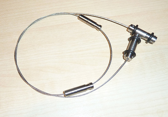

Ich habe Heute das bescheidene Wetter genutzt und war im Keller basteln, hier das Ergebnis:
Die Teile aus Alu zu drehen ist schon eine scheiß Arbeit, aber aus Titan (wo ist der Kotz-Smily, wenn man ihn brauch), kommt also nicht auf die Idee ich würde noch so ein Satz drehen. Es ist mir gelungen ohne einen Gewindeschneider abzubrechen, aber von den 1 mm Bohrern sind 2 gestorben.
