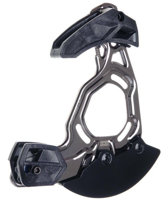

hast du eine Empfehlung für Kefü+Taco wenn ich vermutlich 30 er KB fahren werde? Kann aber evtl auch 28 oder 32 werden... Das weis i no net.
daugen würd mir so was mit Führung oben, rolle unten und Schutz vorne ....

Cool, wird dir taugen :) .
Bei deiner Kefü-Frage kann ich dir leider nicht weiter helfen - mit den Teilen habe ich noch keine Erfahrung. Wobei es wahrscheinlich leichter wäre, wenn du dir die Bionicon C-Guide an die Kettenstrebe baust und dann nur mehr einen Taco als Schutz nimmst. Einzelne Tacos gibt's von Shaman Racing.
