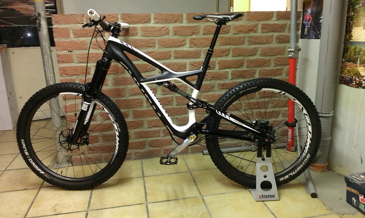

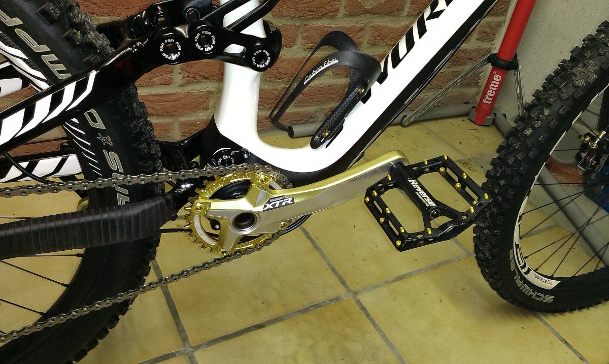

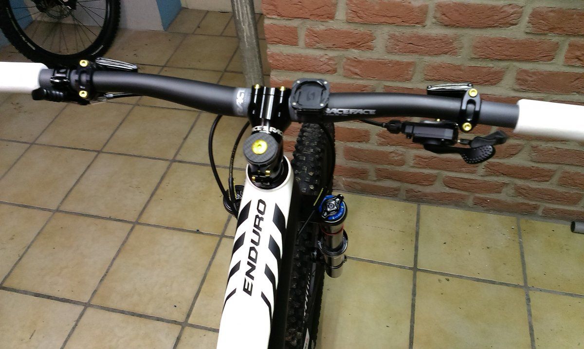

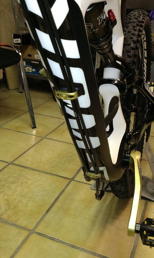

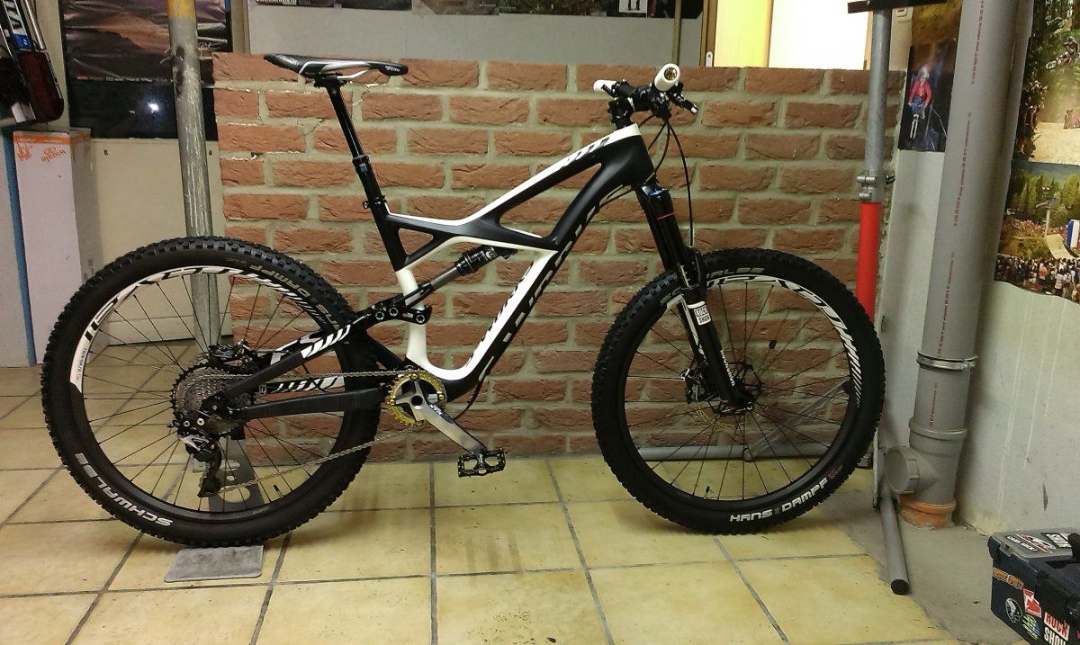

Hallo zusammen,

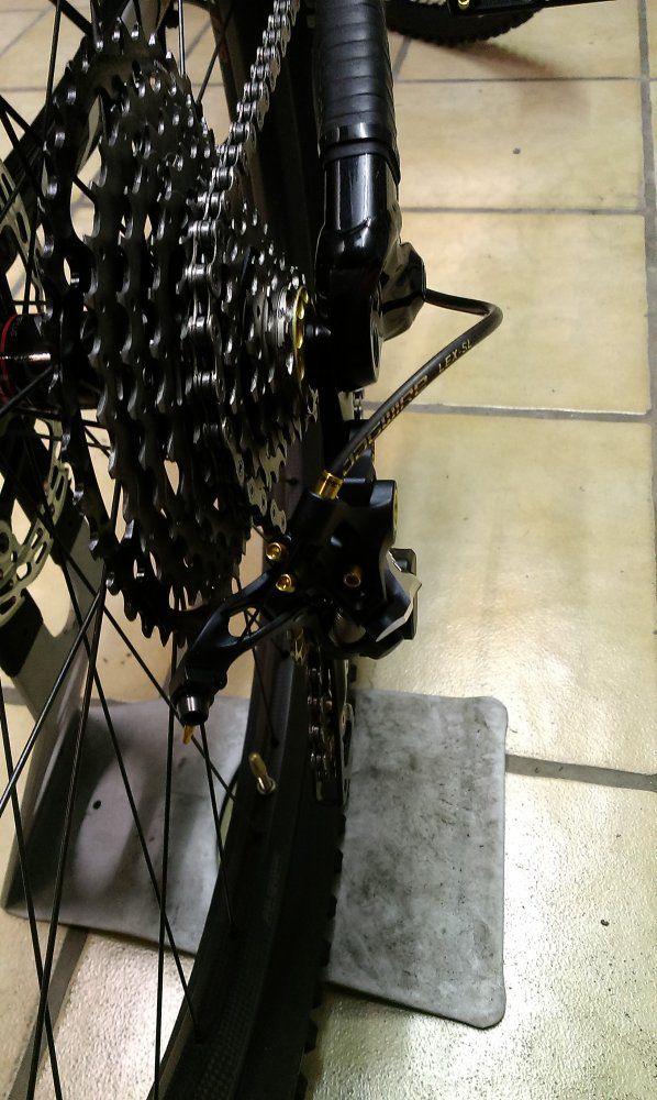

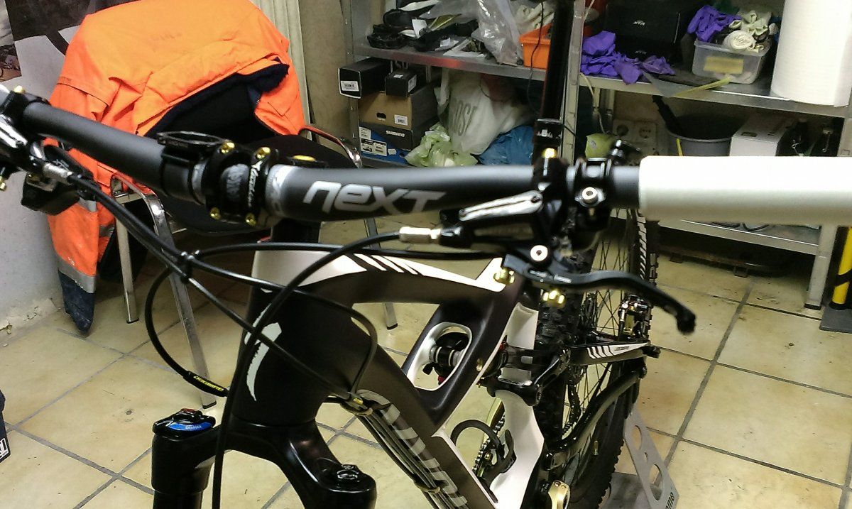

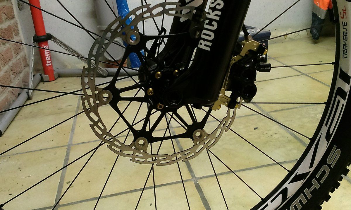

Hier mal ein paar Bilder von meinem Moped.
Zweckmäßig einsatzfähig mit Tacho,Pedale und Getränkehalter bei 11,8kg Kampfgewicht.

Der Flite Flow Titanium ist relativ hart,hat angnehmen flex,eine breite Sattelspitze und ist mit etwas über 200gr. ziehmlich leicht.
