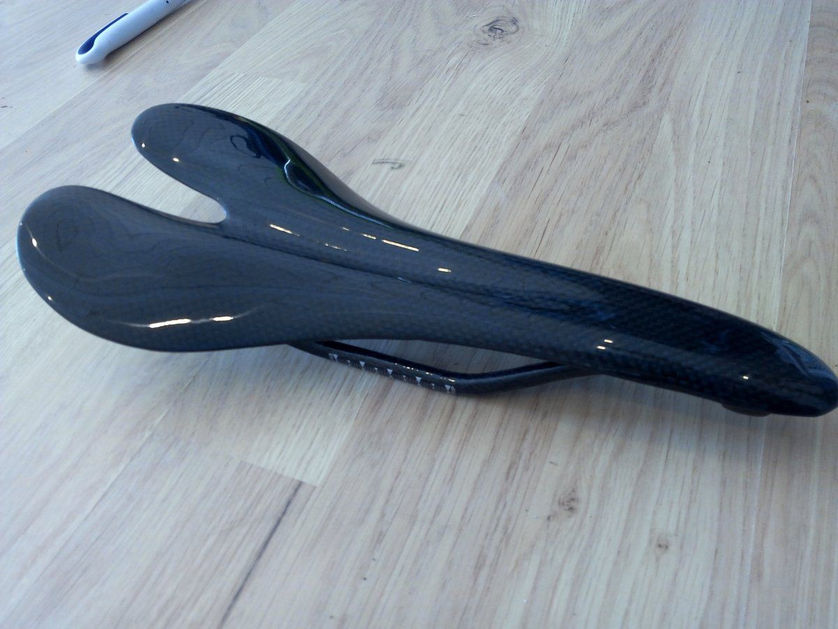

Hier mal ein Bild. Mir passt er super .allerdings knackt er öfter. Mal gespannt wie lange er noch hält. Gibt nicht nach, stört mich persönlich aber nicht . Für meinen Arsch ist er super bequem. stürze musste er noch nicht einstecken. über kurz oder lang kommt aber ein speedneedle

Den habe ich mir auch bestellt, nachdem sich mein aktueller Chinacarbonsattel als ausreichend Robust erwiesen hat. Er ist mittlerweile für knapp 20 USD erhältlich.
Mein Carbonsattel knarrt auch ordentlich. Es liegt aber wohl eher an der RockShox Reverb. Das knarren hatte ich bei meinem alten Sattel am Titangestell ebenfalls, nur erheblich leiser. So ein Carbonsattel ist eben ein hervorragender Klangkörper.
Das Gestell sitzt eigentlich fest, aber wenn man mit Körpergewicht auf die Sattelnase drückt, bewegt sich die Sattelnase minimal nach unten.
