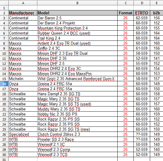

Ich bin eigentlich permanent auf der Suche nach brauchbaren Reifen mit viel Volumen. Wenn möglich das Maximum, was mit Standard 26" geht, 26 semi-plus sozusagen@smubob: die Breite ist aber der größte Nachteil? Flaches Wortspiel, ich weißDer HD sammelt auch Steine auf wie blöd, setzt sich bei Schlamm wie verrückt zu... passt oft nicht hier.
Glaube ich folge deinem Versuch einfach mal und probiere den ollen NicDanke!
Merke ich mir mal, falls ich nicht noch etwas anderes finde. Kannst du zufällig was dazu sagen, ob der mit breiten Felgen harmoniert?Da werfe ich mal den Purgatory Grid noch in den Raum , das einziger was er nicht so gut kann wie der NN ist leicht rollen. Aber alles andere kann er besser !

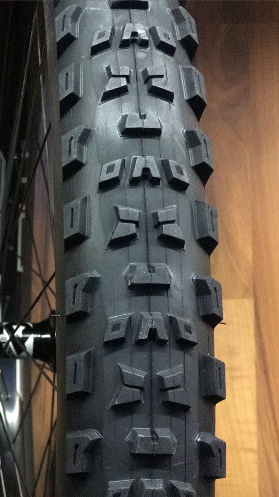

Ich hab den Purgatory auf einer felge mit 29mm innenmaulweite montiert, mit fällt jetzt nix nachteiliges auf.
So sieht er auf der Felge aufgezogen aus
Ein bekannter fährt den Exotic lenke auf seinem Votec VE schon ein paar 100km ohne probleme
Super, vielen dank für die InfosNein das ist der Grid 2bliss 60/50a, er baut ca. 57mm breit
