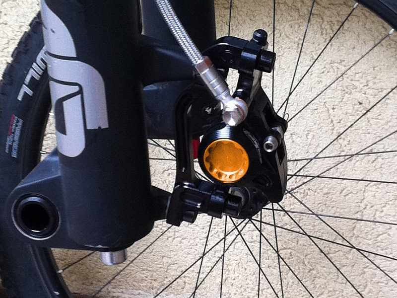

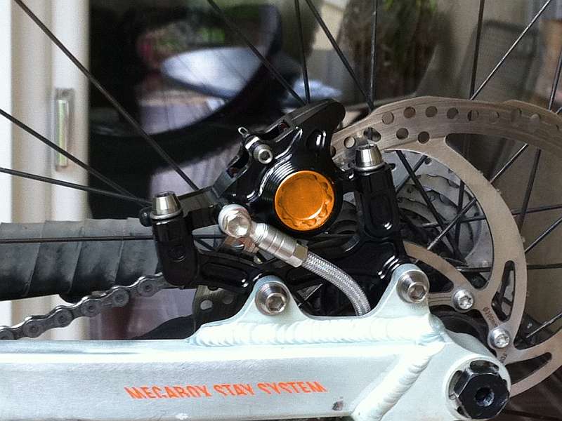

@ Smubob: Aus Alu habe ich diese erfolgreich im Einsatz:
http://shop.shiftycart.de/a.php/shop/gocycle/lang/x/a/18659/
Haben schon ein paar unschöne Pedalaufsetzer überlebt, sind also nicht gleich beim ersten Windstoß kaputt. Gibt´s in diversen Farben...
Danke für den Tip! Das ist zwar nicht billig, aber immerhin billiger als einzelne Alu-Schrauben kaufen - wobei ich eigentlich nur 4 Stück für die jeweils untere vordere Ecke bräuchte. Aber wenn die bei dir gut halten, könnte ich mir ja überlegen, die kompletten Pins zu tauschen. Die Länge sollte eigentlich auch passen.
