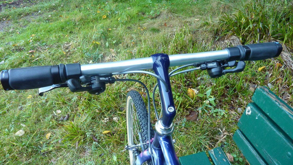

Habe ich mir Heute geholt
Panasonic CB 2000
Leider Finde ich im Netz nicht viel über die CB Baureihe
Was mich am meisten Interessieren würde sind die Rahmen alle die Selben von CB 2000 bis zum CB 5000
Was ich weiß das 4000 war mit DX ausgestattet und das 2000 mit Altus
Ich werde mit XT aufbauen
