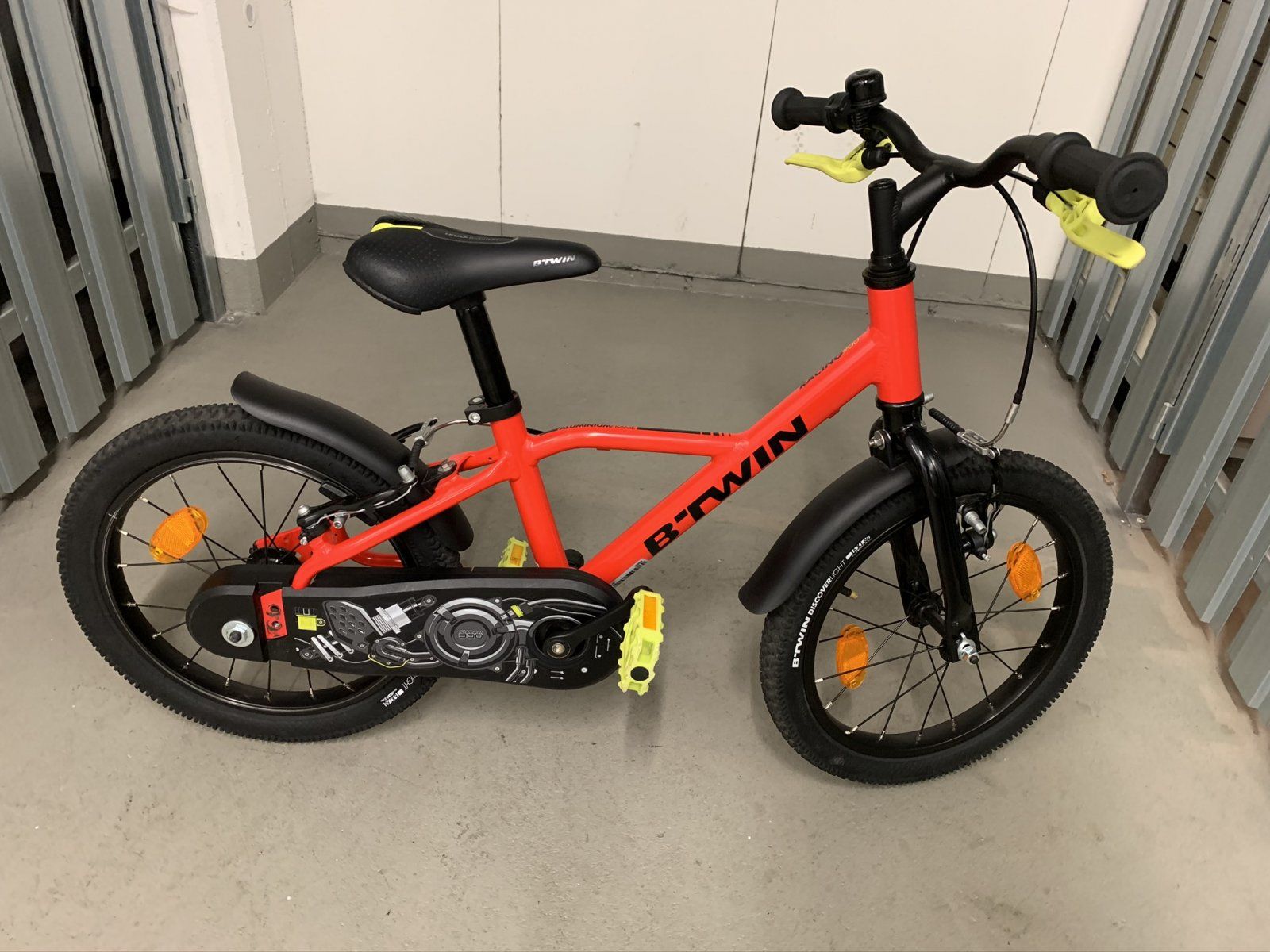

Zum Projekt: für den kleinen Racker (wird 4) soll endlich das erste Bike her. Der Nachwuchs ist recht Zweirad-affin und hat mit seinem Laufrad auch schon frühmorgendlich den nahegelegenen Dirt Park unsicher gemacht. Nach kurzer Marktanalyse gingen die Überlegungen Richtung Woom, Kubike, Islabikes, Frog Bike und co. Nach mehreren Versuchen ein einigermaßen erschwingliches 16 Zoll Bike bei Kleinanzeigen zu schießen (Woom: Gebrauchtpreis = Neupreis, Islabike/Kubike: nichts unter 250€ gebraucht usw.) hatte ich mich anderweitig umgeschaut. Ich habe zwar kein Problem für den Nachwuchs 300€+ hinzulegen – aber vielleicht nicht direkt beim ersten Bike zwecks wankelmütigem Kindergemüt.
Daher hier Projekt „Pimp my Bike“. Beim Unterfangen steht Spaß am Schrauben & Basteln / als Vater-Sohn Aktivität im Vordergrund - Wirtschaftlichkeit oder Sinnhaftigkeit eher im Hintergrund ;) Ziel ist es, dem Bike durch den sinnvollen Tausch von Komponenten ein wenig Gewicht abzuringen um ungefähr in Schlagdistanz von Woom & Co zu kommen.
Das Ausgangsmaterial: ein 16 Zoll BTWIN Racing 900 (Decathlon Eigenmarke). Da natürlich ausverkauft, habe ich ein sehr gut erhaltenes Exemplar für 50% des Neupreises via Kleinanzeigen ergattern können.
Rahmendaten: Ausgangsgewicht gemessene 7,03 Kilo (laut Homepage 7,1) inkl. Schutzbleche, Pedale etc., Alurahmen, Kurbel 24T 102mm.
Erste Maßnahmen: zerstörungsfreie Demontage von Schutzblechen (62 + 55gr), Reflektoren (47gr – Anmerkung: das Kind fährt derzeit nur beaufsichtigt im Hellen), Kettenkasten (191gr) samt Schauben (10gr). Neues diabolisches Gesamtgewicht 6,66kg

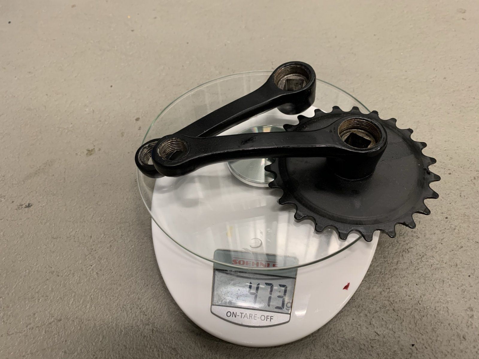

Kurbel 102mm 24T: 473gr – hier sollte was Neues her, da nicht besonders wertig. Idealerweise was mit kleinem Kettenschutz(-ring).

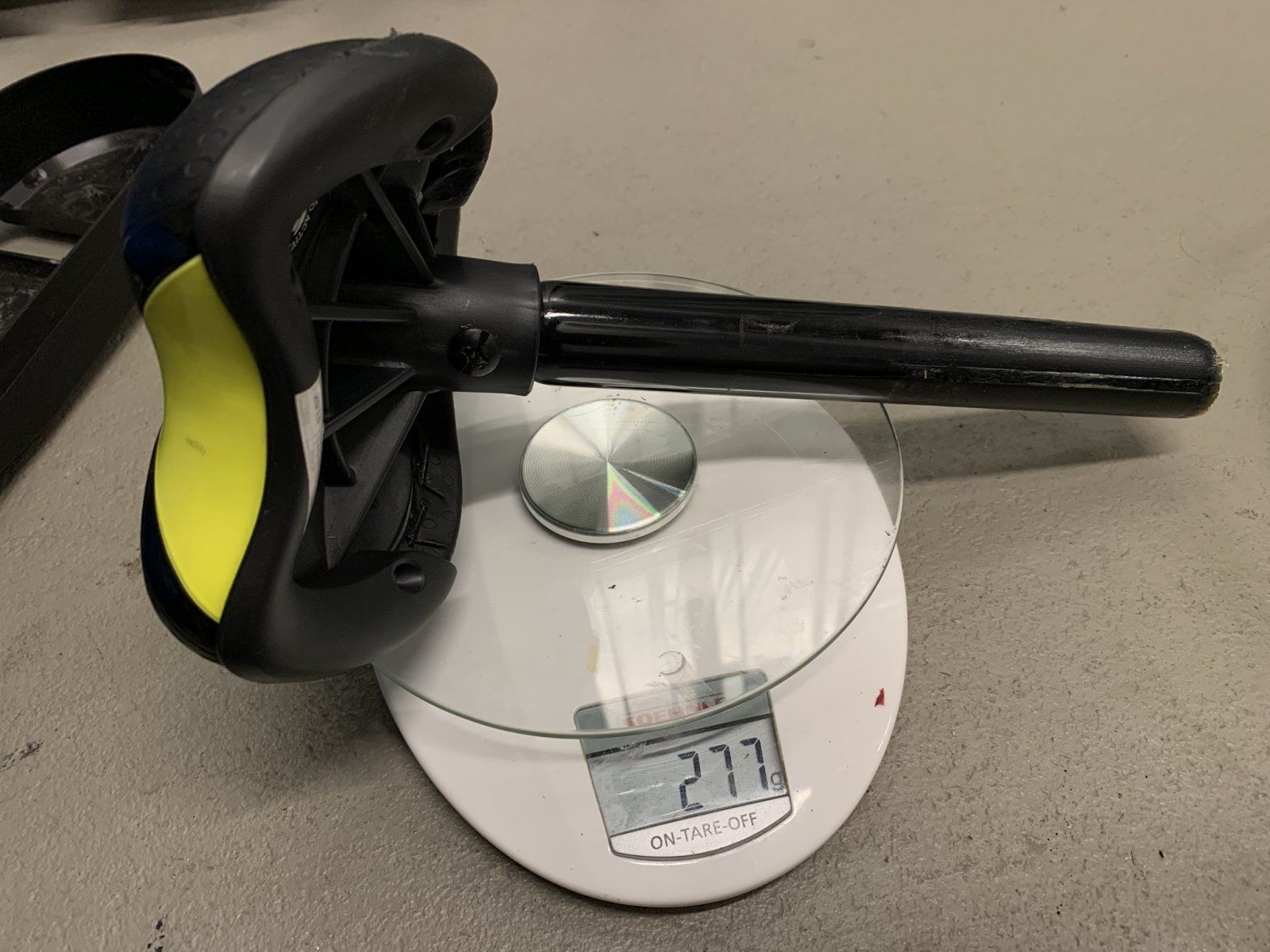

Sattel + Stütze: 277gr - hier vermochte ich es nicht, den Sattel von der Stütze zu ziehen – sitzt bombenfest. Sattelklemme: 33gr

Bei der Kurbel-Suche tue ich mich schwer - die Kubike-102mm Kurbel finde ich z.B. nirgendwo. Hat hier jemand eine Empfehlung? Ca. 102-105mm, 24-28T, Alu, leicht und am besten in schwarz? :)
Nun, diese Kurbel wird im jetzigen Zustand wahrscheinlich Kräfte von mehreren hundert (wenn nicht gar tausenden) Nutzern gleichzeitig übertragen in der Lage zu sein.
Man könnte also durchaus mittels eines Bohrers Perforierungen vornehmen.

Du kannst in der Tat mal Deine Kunstfertigkeiten versuchen die Eisenkurbel mit ein paar Löchern optisch und gewichtsmäßig aufzuwerten. Die Kania ist etwas besser/schöner, aber auch net wirklich schön.
Ich hatte dann noch eine Acryl-Kettenschutzring gebastelt und die BTwin Kurbel so etwas aufgewertet. Auch ein Chainrunner könnte optisch mehr hermachen.

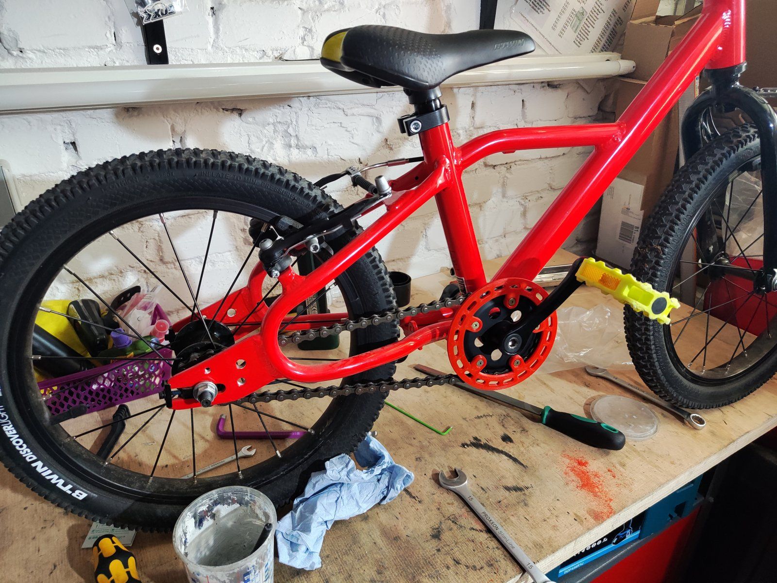

Leider hat der TE den Thread ja leider nicht weitergeführt. Da ich mir für den kleinen Mann das selbe Projekt angenommen habe, wollte ich Mal mein Ergebnis präsentieren.
Habe eigentlich auch nur alles unnötige abgebaut und statt des Kettenkastens einen Rockring nach Internetvorlage aus dem 3D Drucker montiert.
Leider ist bei dem HR das Ritzel nicht einzeln tauschbar. Sonst hätte ich dem Zwerg gerne eine andere Kurbel spendiert. Denke aber das 24-11 schon zu der strammen Übersetzung zählt. Die Kubike Kurbel hatte dann 28 T gehabt. Die Kurbel an unserem Exemplar wiegt auch knapp 50 g mehr als die vom TE. Habe jetzt auf gut Glück noch Mal die Selbe bei Decathlon geordert und hoffe auf ein etwas leichteres Exemplar. So sind wir jetzt bei 6,45kg gelandet.
Auf alle Fälle deutlich leichter als sein jetziges 12". Das halt stramme 9kg.
Wenn die neue Kurbel leichter ist, werdeich die auch noch etwas bearbeiten, sonst bleibt es wie es ist.
Nur noch ein weiteres Kellerbild von der Nichtantriebsseite.

Ist doch super geworden :daumen:
Insbesondere der tolle Kettenschutzring, aber auch das Bike kann sich sehen lassen. Durch die schöne unifarbene Lackierung sieht das sowieso nicht so schlimm wie andere Kinderräder in der gleichen Preisklasse z.B. dem Real-Markt usw. aus.
Auch Gewicht und Ergonomie passen, ohne Rücktritt halt auch tausendmal besser als die gebrauchten 16er Cube, Specialized und ähnliches.
Vollkommen richtig. Und dafür das die Kids die maximal zwei Jahre haben, finde ich das vom Investment her auch tausendmal angemessener.
Noch muss er nen paar cm zulegen, aber freu mich wenn wir es ihm überreichen dürfen.
Wegen der Kurbel geb ich hier noch Mal Bescheid, wenn die genauso Sackschwer ist spar ich mir halt die Arbeit noch Mal umzubauen.
Ansonsten bin ich echt begeistert, insbesondere gefallen mir die Decathlon Bremshebel. Das sollte klappen mit den kleinen Händen.
