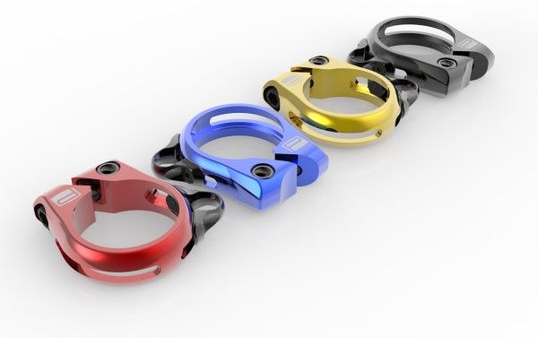

Und dann mal ein kleines Update was das Design angeht, is aber mal vorläufig...wird noch ein wenig abgeändert!
Find ich klasse! :daumen: Durch die Rundung sieht sie so nicht mehr so "massiv" aus.
Ist das Material in der Mitte tatsächlich so wichtig? Du könntest doch auch die Rundung komplett ausfräsen. Damit würde die Klemme vermutlich noch etwas schlanker wirken. Vielleicht so ähnlich:
http://www.ebay.de/itm/gobike88-KRE...971768218?pt=US_Seatposts&hash=item257aaa419a
Solche Stellen sind gerade in so Bereichen wie dem Sitzrohr, wo meistens das Hinterrad einen Großteil des aufgesammelten Drecks hin abwirft, notorische Dreck-Sammelstellen. Da ist mir eine "halbrunde" Ausfräsung deutlich lieber - zumal es mir persönlich so auch optisch besser gefällt.

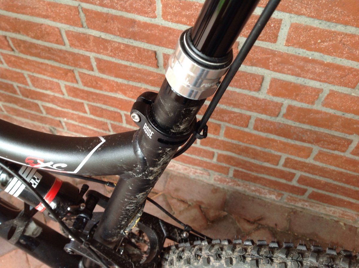

Hab den Thread aufmerksam gelesen und mir gefällt die Idee mal wieder ein Kabelband zu sparen. Hab leider nirgendwo die Lakos Schelle gefunden. Wenn die verfügbar ist, hätte ich gerne eine.
Bei der suche bin ich über ein ähnliches Konzept bei Rose gestolpert und hab mir diese mal gekauft. Für 13,- schon mal ein Anfang.
