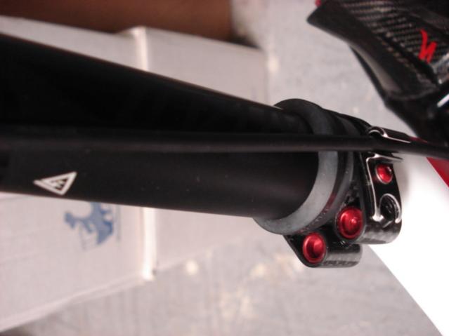

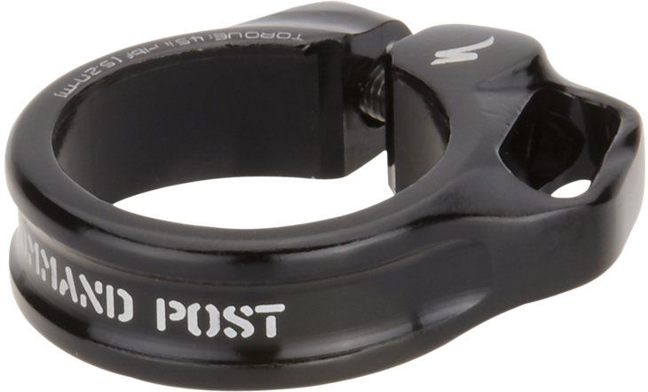

Sehr geile Idee! Die original Schlaufe ist ja nicht so pralle. Ich hab mich kurz gefragt, ob der Zug auch etwas Spiel hat, damit er sich fluffig da durch bewegen kann, aber das ist ja wohl gegeben. Das Gewinde etwas länger zu machen, sollte ja kein Problem sein. Ich würde auch (aus dem Bauch heraus, ohne FEM-Analyse
) das "Widerlager" für den Schraubenkopf etwas massiver ausführen und an die Rundung anpassen. Ich könnte mir vorstellen, daß im roten Bereich Bruchgefahr besteht bzw. die Klemme nicht genug Klemmkraft besitzt, weil sie da "zu weich" ist (auch Bauch...)
Irgendwie so:
Dann in schwarz-elox, perfekt.
Ich meld mich schonmal an als potentieller Abnehmer
