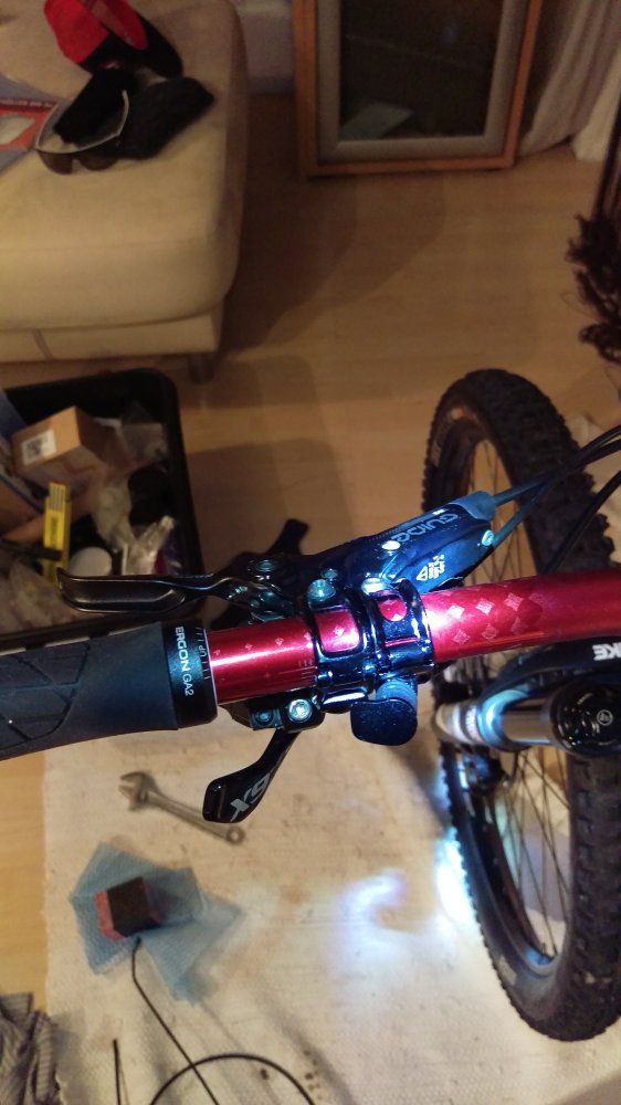

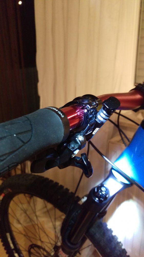

Uuups! Ich hab an der neuen Reverb den unten-links-Remote. Morgen muss ich mal gucken, ob ich das bei 2x10 unterbringe.
Das hab ich bei meiner auch aber ich finde es gut.
So sieht das mit 2x10 dann ungefähr aus :D
Bilder sind leider von der nächtlichen Schraubaktion...

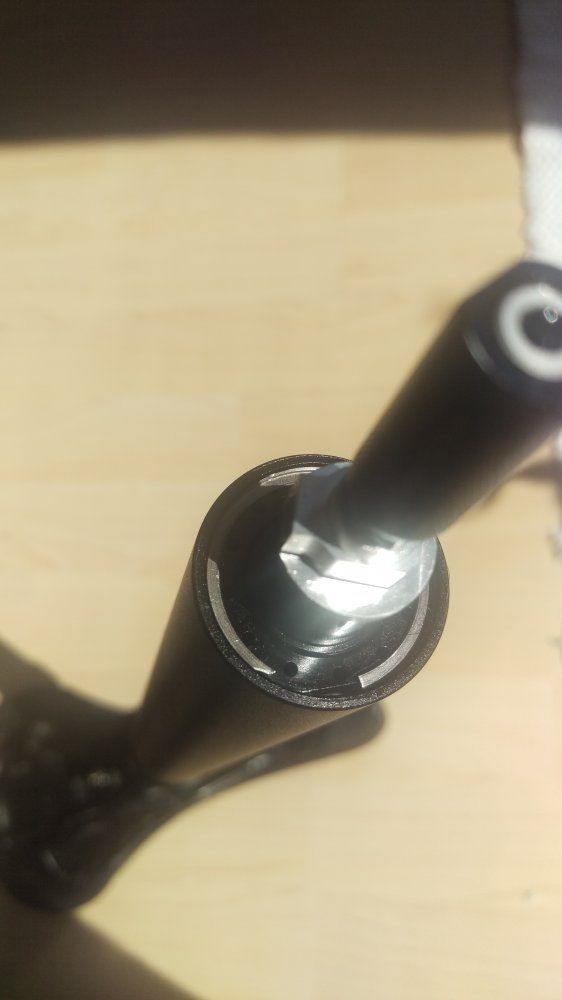

Hab den Remote grade noch weg da sich beim auf dem Sattel turnen der Sicherrungsring unten an der Reverb verabschiedet hat...
Der ist mittlerweile wieder dran aber irgendwie vertraue ich dem nicht mehr und der sieht auch aus als wäre was abgebrochen... kann aber auch normal sein, hab keinen zum Vergleichen da :(

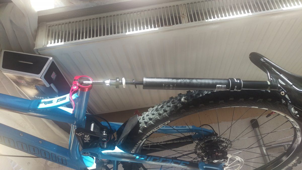

Das sieht allerdings wirklich nach einer Bruchstelle aus. Hab meine eben eingebaut. Funzt erst mal. Der Remote ist oben rechs, aber so wie du das montiert hast o_O
...das muss ich mir morgen nochmal anschauen. Ich hab ja Bremse und Trigger auf separaten Schellen. Dann müsste ich eigentlich den Remote unten an der Bremse platzieren können.
Schwer zu sagen auf dem Bild, aber zur Info: Sprengring müssen keine Löcher für die Zange haben:
https://webshop.schachermayer.com/c.../351/DV004-ppic_sprengringe_seeger_SW_600.jpg
ich denke eher, dass das was mit der Toleranz der Nut und ID des Rohres zu tun hat; Oder er saß einfach nicht ganz in der Nut; Zweiteres ist wahrscheinlicher.
Schau mal ob du den Ring einfach rausmachen kannst und dann merkst du ja ob der stramm sitzt. Normalerweise is das voll das Gefreck die Scheißdinger rauszubekommen :)

Bei den 2017 er Modellen ist ein anderer Sprengring verbaut, Ohne die sonst üblichen Ösen für die Zange.
Ich glaube der war einfach nicht richtig montiert, ansonsten kann der ja nicht von alleine abfallen. :D
Ich hab jetzt grade meinen links-oben-Remote angebaut. Bei mir schaut der Sprengring genau so aus wie bei dir. :ka:
