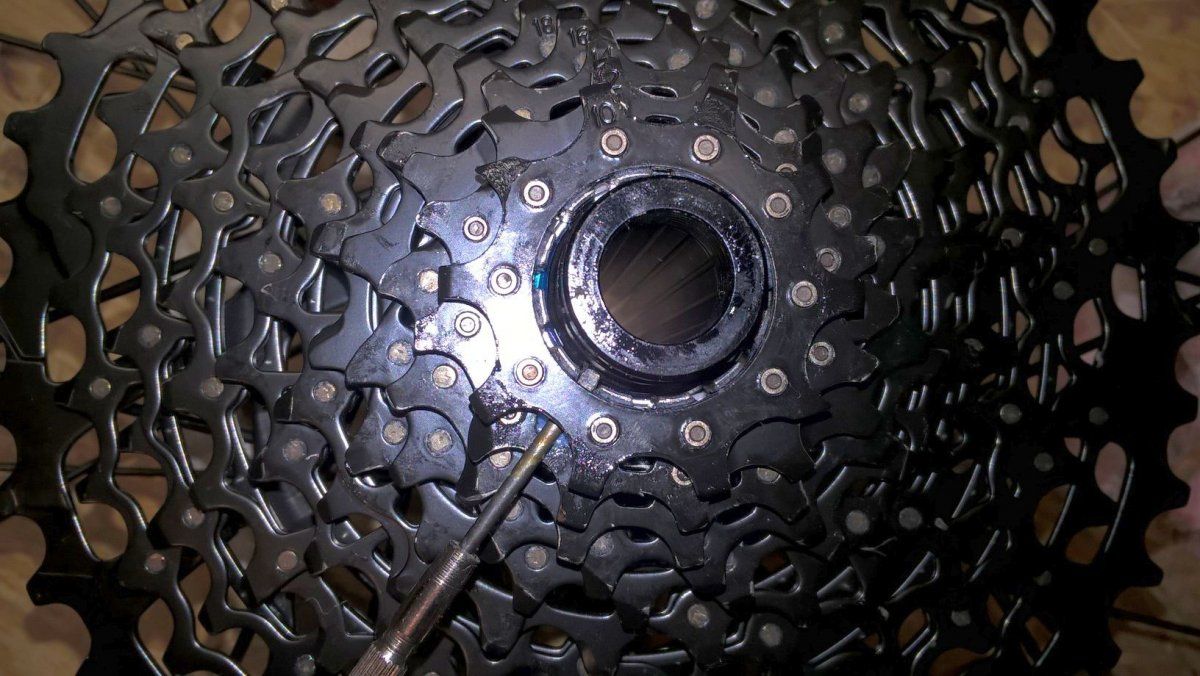

Bild1: An der Stelle wo die Spitze des Schraubendrehers ist, befindet sich der kleine Absatz.

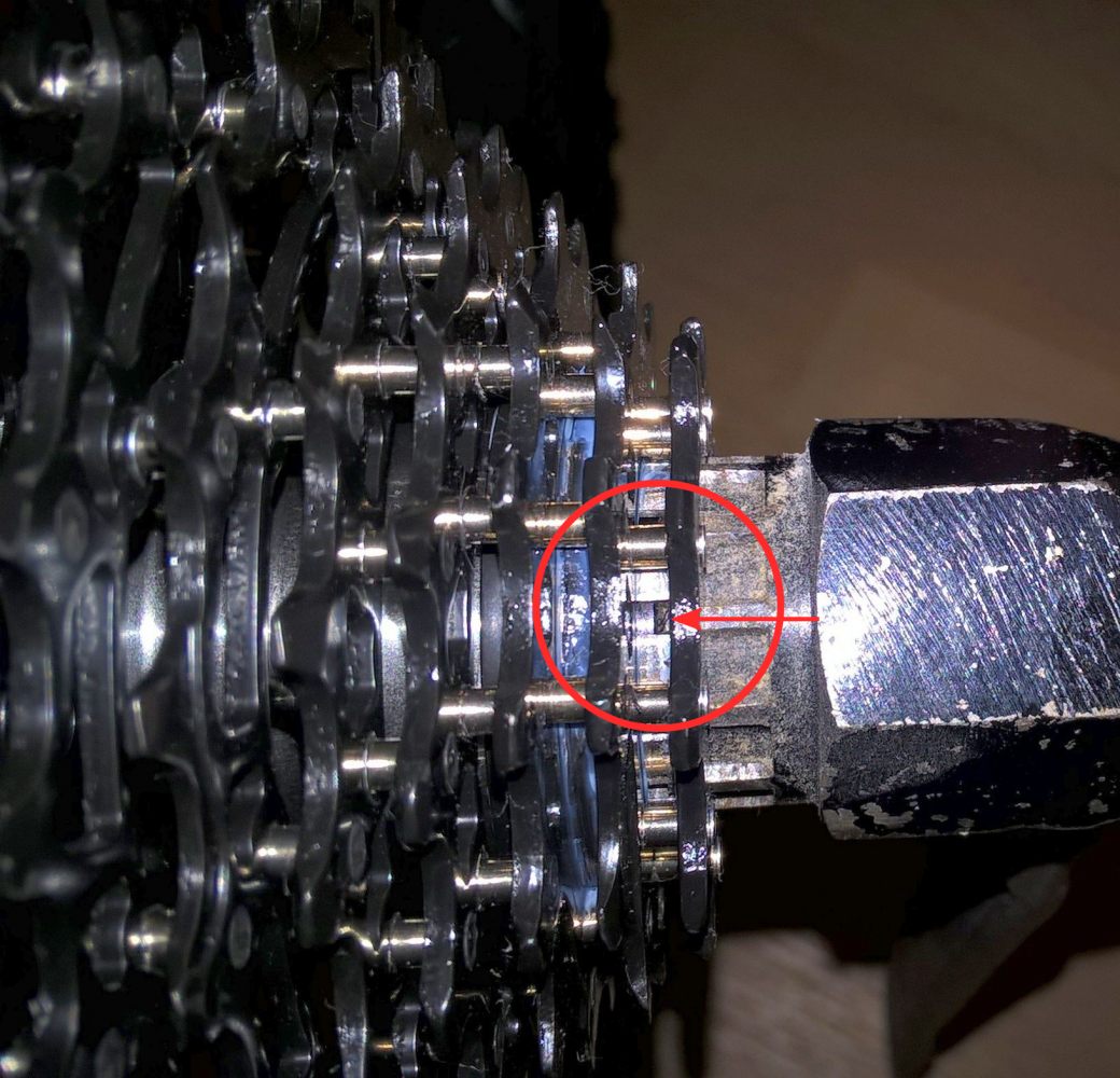

Bild 2: Zeigt den eingesteckten Abzieher. Der lässt sich nur 3 mm einstecken (nachgemessen). Das schwarze, wo der rote Pfeil drauf zeigt, ist eine Nase des Abziehers. Das grau-weiße links daneben ist die schwarze Abdeckkappe wo der Abzieher anstößt.

Salü @DaMatta ich hab mir unsere Nabe, die Kassette und das Tool mal genauer angeschaut.
Die Kante ist Konstruktionsbedingt und muss an der Stelle sein.
Es gibt aber ein sehr gutes Tool von Park Tools das etwas weiter hineingeht. Damit sollte es gut klappen ohne das man angst haben muss etwas kaputt zu machen.
Das hier müsste es glaube ich sein http://www.parktool.com/product/cassette-lockring-tool-fr-5-2?category=Cassette & Freewheel
Aloha
Schön, dass sich doch noch jemand drauf gemeldet hat. Aber sagmal, warum soll sich der Parktool Abzieher weiter einstecken lassen? Ich vermute, dass der genauso am besagten Absatz anstösst.
Lässt sich denn diese schwarze Kappe entfernen auch wenn die Kasette aufgeschraubt ist?
Keine Ahnung warum aber ich habe auch den Parktool und bei mir geht alles problemlos. :winken:
