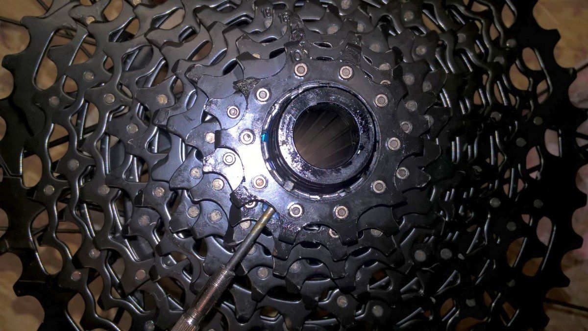

Andere Frage: Ich hab in meinem neuen Tyee den LRS mit Flow MK3 Felgen und den Propain Naben. Mir ist aufgefallen, dass man den Kasettenabzieher nur ganz wenig in die Verzahnung der Kasette stecken kann, da er mit einem Absatz an der schwarzen Abdeckkappe der Nabe kollidiert.
Bekomme ich diese schwarze Abdeckkappe (kasettenseitig) demontiert, ohne die Kasette zu entfernen? Und wenn ja, wie geht das? Sind die nur gesteckt oder geschraubt?
Denn wenn man die Kasette demontieren will, obwohl das Werkzeug nur so wenig eingesteckt ist, besteht die große Gefahr, die Verzahnung der Kasette abzuscheren.

Kannst mal n Bild machen, was genau du meinst?
Ich komm sonst gerade irgendwie nicht mit... Ich habe die Naben auch an meinem Twoface und hatte da nie Probleme mit dem Abzieher.
So, anbei mal 2 Bilder
Bild1: An der Stelle wo die Spitze des Schraubendrehers ist, befindet sich der kleine Absatz.
Bild 2: Zeigt den eingesteckten Abzieher. Der lässt sich nur 3 mm einstecken (nachgemessen). Das schwarze, wo der rote Pfeil drauf zeigt, ist eine Nase des Abziehers. Das grau-weiße links daneben ist die schwarze Abdeckkappe wo der Abzieher anstößt.
Ich hoffe die Bilder helfen weiter.
