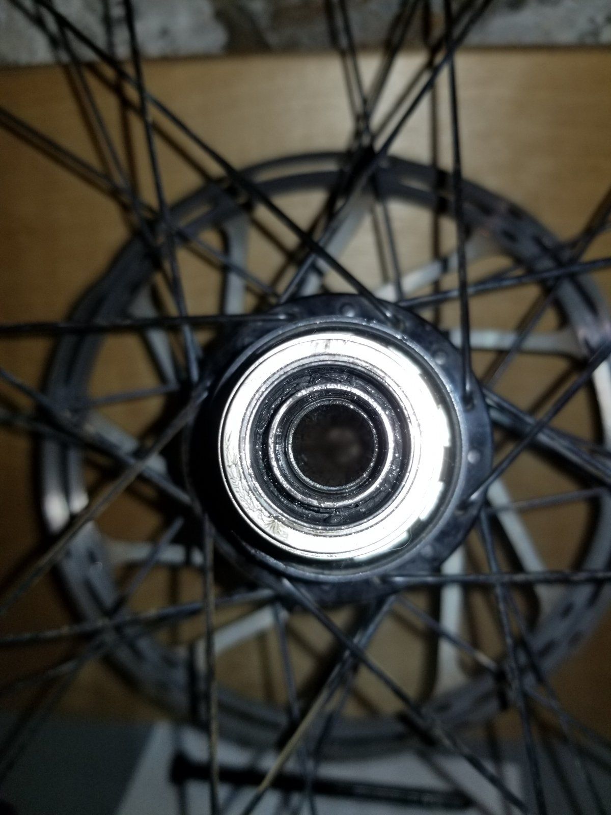

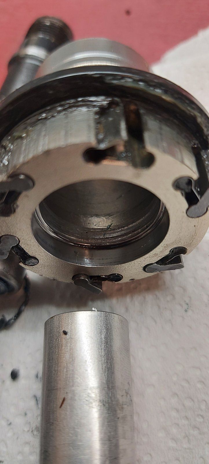

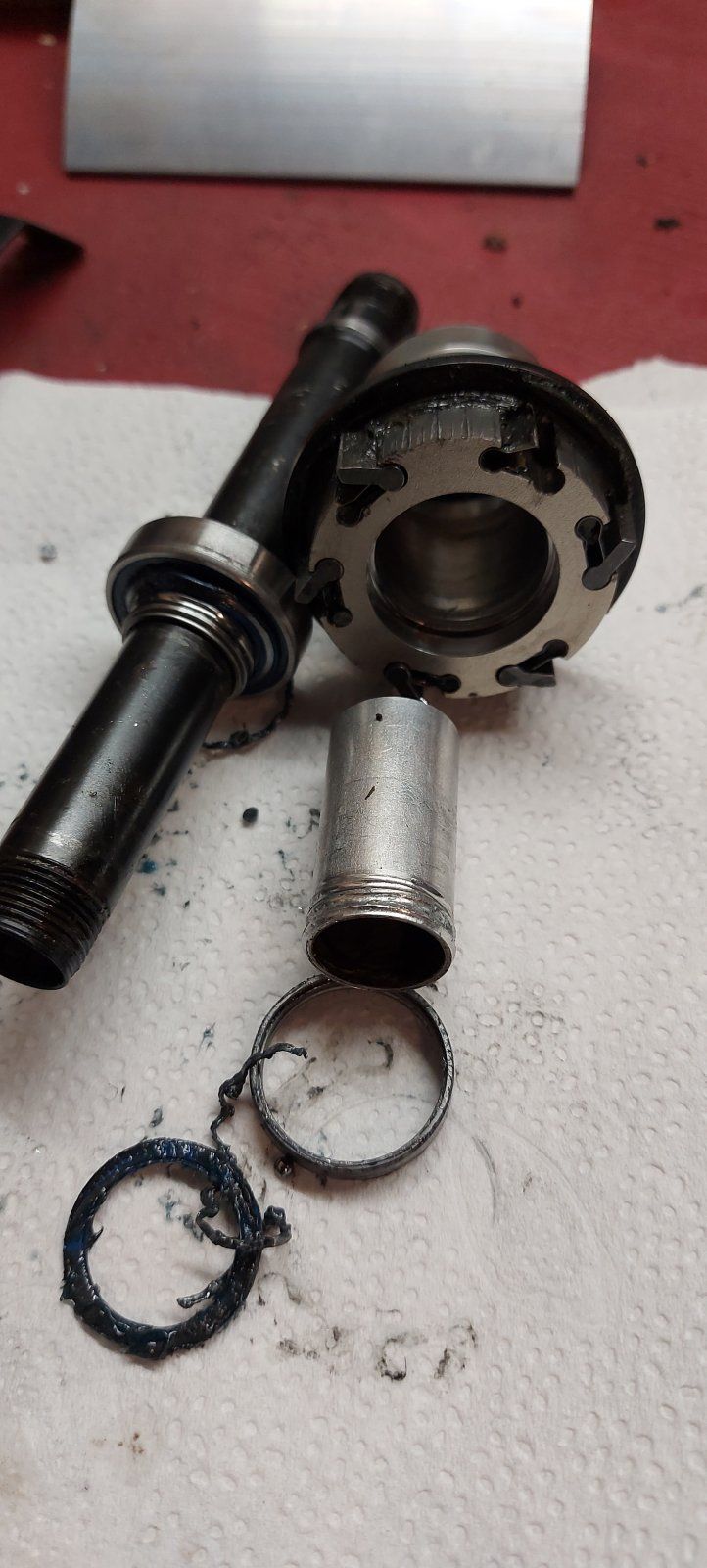

Also es folgendes passiert:
beim pedalieren hat das Rad irgendwann geknarzt und es wurde immer schlimmer. Beim abfahren hat manchmal die Kassette blockiert.
--> das Lager hat sich gefressen bzw. zerlegt.
auf der Achse ist noch der Innenring des inneren Freilauflagers zu sehen. (Bild1)
es ist auch zusehen, dass die Kugeln eine gewisse Zeit auf dem Alu-Spacer gefahren sind.(Bild1)
Bild2 zeigt den Außsenring der noch im Freilauf steckt.
den Spacer kann ich dir leider nicht vermessen, da ist die Maßhaltigkeit durch die starken Deformationen flöten gegangen.
Ich habe nun eine entsprechende Hope Pro 4 Nabe bestellt, da ich 70€ für einen neuen Freilauf zu teuer finde. Vor allem nachdem ich 2 mal schon probleme hatte, werde ich mir da nicht wieder eine Zeitbombe einbauen.
