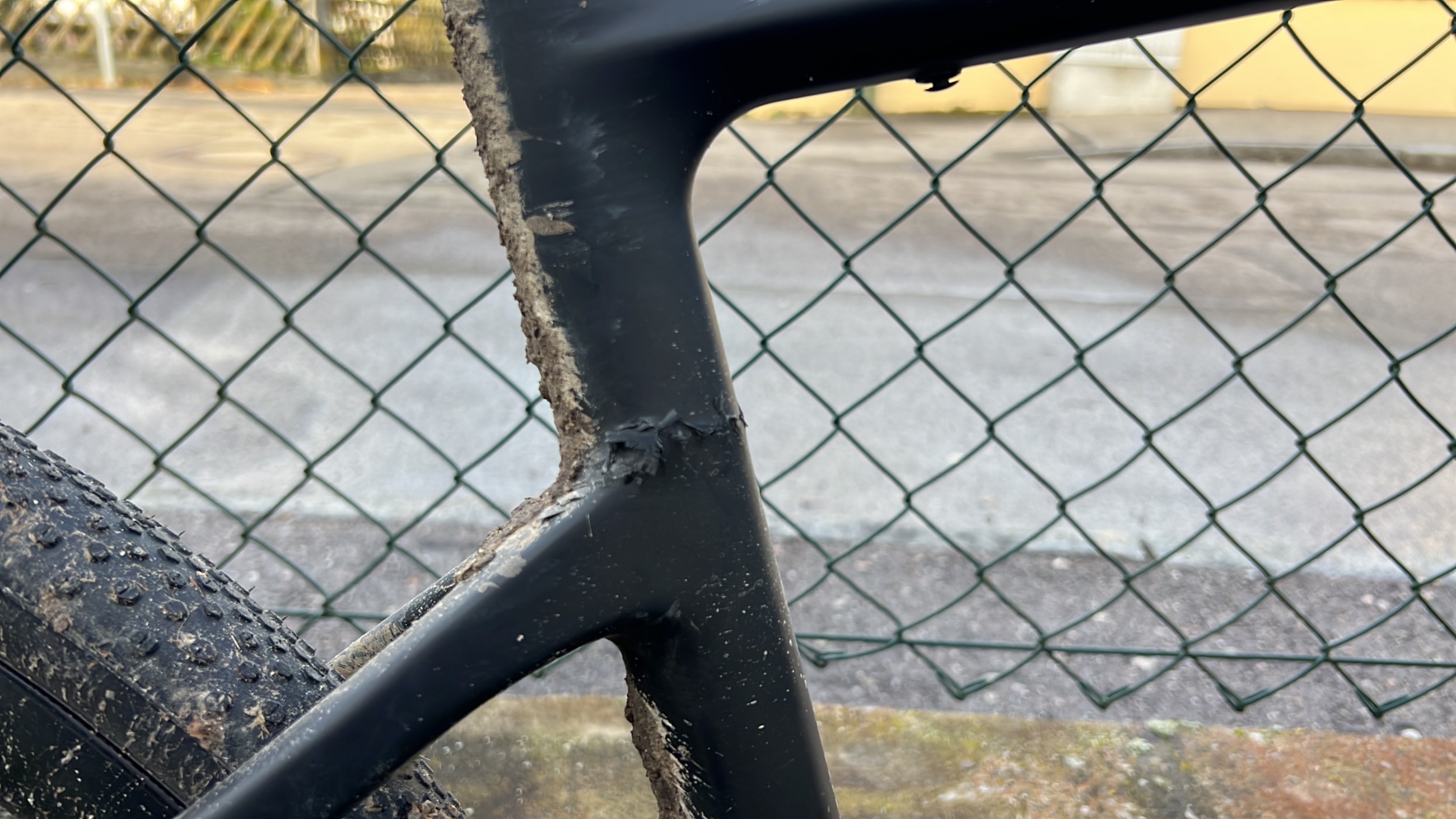

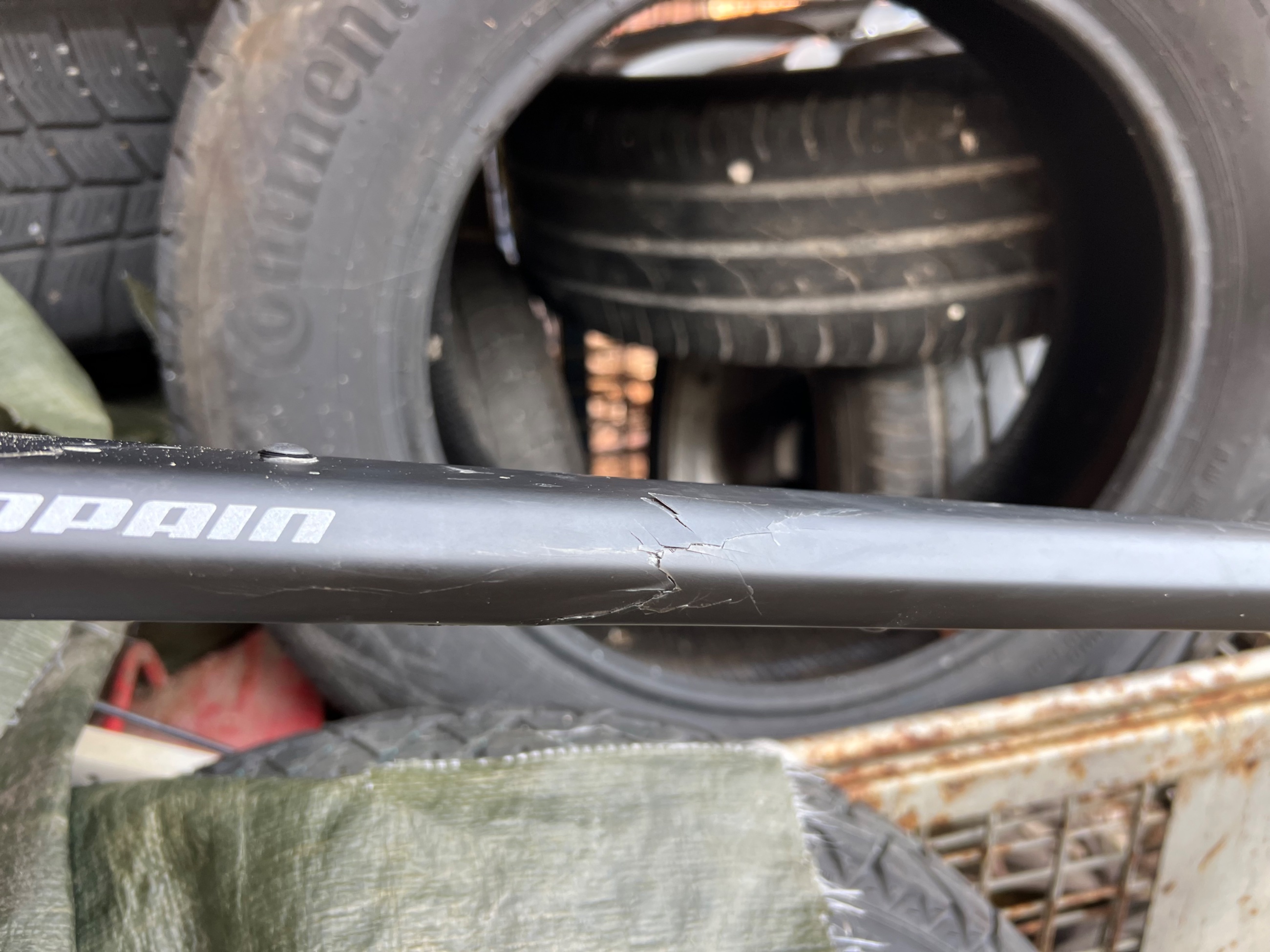

So Leute,
heute war die zweite Ausfahrt dran, nachdem das Terrel aufgrund Krankheit schon etwas länger steht.
Schöne Tour an der Donau entlang auf dem Damm und dann nach guten 40km (und damit immerhin insgesamt 130km Laufleistung) ist es passiert.
Ein kleines (wirklich kleines) Schlagloch, eher eine Kuhle, unter dem Laub übersehen und schon war der Rahmen durch. Sonderlich schnell war ich nicht und mit ca. 125kg Systemgewicht unterwegs. Sollte ja auch kein Problem sein.
Das darf doch nicht passieren, oder?

Moin,
welche Größe hat der Rahmen?
Verstehe ich das richtig, Du warst "Gesamt mit ca. 125Kg" unterwegs?
Schon der zweite Rahmenbruch hier im Forum.
Mist, aber ich hoffe dir ist nichts passiert?!
Je nachdem wie und wo das passiert kann sowas auch blöd ausgehen. Hängt natürlich auch davon ab wie sich der Rahmen nach dem Riss verhält.
Schon iwie komisch das zwei Rahmen so schnell schon derartige Defekte aufweisen..😳😳
Das wird spannend was Propain dazu sagt. Das Oberrohr ist sicher ein Folgeschaden, dass das Sitzrohr an der Stelle bricht ist schon komisch. Gerade bei einem Schlagloch sollte da nichts passieren. Ich vermute da eher einen Fehler im Laminat und daher Einzelfall. Ich drück dir die Daumen bei der Garantieabwicklung, wird aber vermutlich kein großes Ding sein.
Beunruhigen würde mich das erst wenn da mehrere Brüche dieser Art auftauchen.
