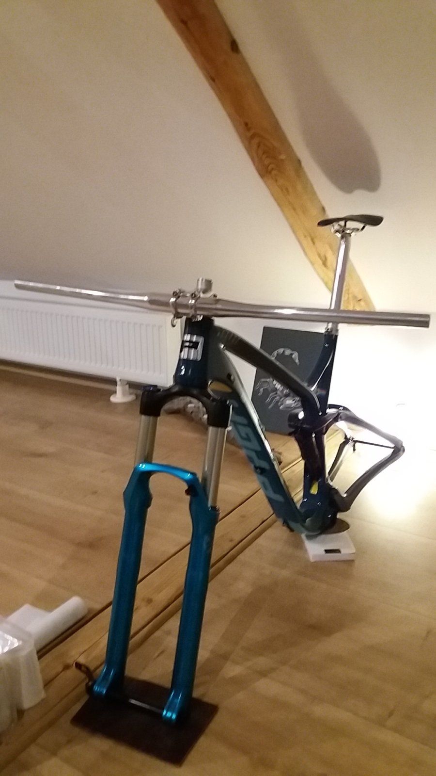

Hallo Leute,
ich hatte im Bikemarkt einen Stage Rahmen entdeckt und mit dem Verkäufer einen echt guten Preis vereinbart.
Danke @ICanRide .....Geld ist wieder weg aber der Rahmen schon unterwegs.
Der Aufbau von @Lord Shadow hat mir so gut gefallen...da kam ich auf diese Idee ein Pyga Stage zu bauen.
Wir hatten einen regen und sehr netten Austausch über dieses Bike und er ist auch sehr begeistert...
Einen Dämpfer muss ich noch finden 184x44/190x51 RS Monarch oder ähnliche Ware....110-125mm am Heck.
Die Gabel wird eine 120-140mm RS Revelation sein mit Custom Lackierung....Tom von SingleBe .
Deshalb wird der Rahmen vielleicht im nächsten Jahr zerlegt und dort neu lackiert, die aktuelle Lackierung gefällt mir nicht zu 100%
Der Kontakt zu Pat von PYGA ist auch schon geschaltet, von ihm erhalte ich die Pyga Logos Vorlagen zum Lackieren.
Der Mann ist echt sehr hilfsbereit und nett. 👍
Er sagte mir dass der Rahmen auch Dämpfer mit Einbaulänge 190x51 ältere Baujahre verkraftet.
Also 125mm am Heck, dazu würde er 130mm Federweg an der Gabel empfehlen.
Also wer noch einen alten Dämpfer über hat bitte gerne melden , 184mmx44mm.
ToDo:
Laufrad hinten muss 5mm zur Bremsseite eingespeicht werden, weil der Rahmen die Kassette 5mm nach rechts setzt, solll für bessere Kettenstellung sorgen?
Hier werden vorhandene Laufräder Sören genommen mit silbernen Naben und Speichen, WTB Felge i25 KOM....läuft gut ist aber alt...
Ja die Geometrie des Rahmens ist natürlich nicht mehr die aktuellste deshalb wird ein AngleHeadset in silber verbaut.....
Habe Lust auf silberne Teile und da liegt auch noch was im Keller....also dann geht es hier weiter wenn der Rahmen neu lackiert wurde....

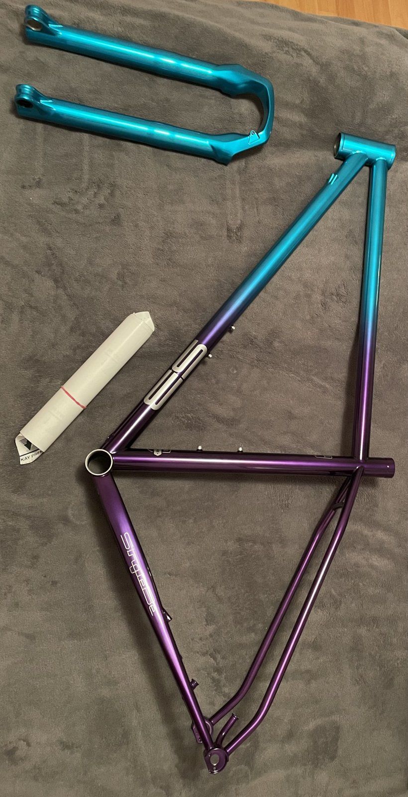

Heute ist das Paket aus Augsburg angekommen
Sorry für die schlechte Bildqualität, altes Samsung übergangsweise bis mein Smartphone repariert ist
Wirklich ein neuer Rahmen da fällt es schwer den zu lackieren
Warum dann machen? Nur wegen dem Gabelcasting?
Ja so der Gedanke!
Werde die Gabel trotzdem nehmen und einen Dämpfer mit 190x51.
Pat sagt es geht auch ohne Offsetbuchse da 3mm länger.... dann habe ich 125mm am Heck.
Die Gabelkrone wird noch silber geschliffen und poliert ..140mm Gabelfederweg...
Ja so wird es bald auf ein Stage Max hinauslaufen.
Der Rahmen ist ja für beide Aufbauten (XC/Trail) gleich.
Einziger Wermutstropfen ist die geringe Reifenfreiheit, max. 2,35 hinten.

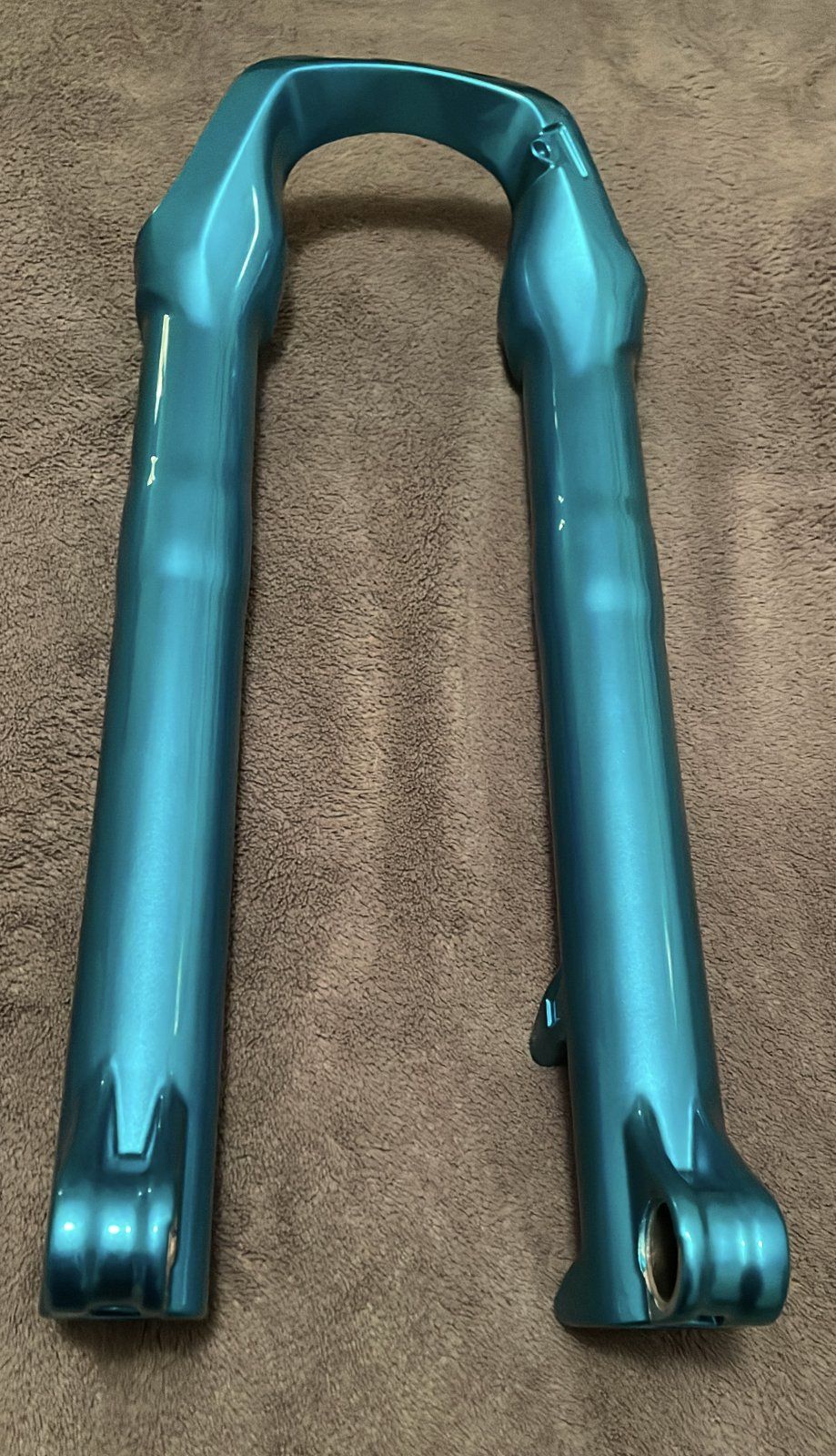

Ich habe mal im Keller gebuddelt und schnell die Revelation in den Rahmen befördert und ein paar silberne Teile auch dazu, glaube das Petrolblau mit silber kommt gut...
Wider Erwarten passt die Gabel farblich doch einigermaßen zum Rahmen, es beißt sich nicht so heftig.
Speziell das Metallic der Gabel zum Rahmen meine ich...
Die Gabelkrone werde ich wohl noch zum silber hin schleifen&polieren...ein Service bietet sich dann ja förmlich an.....

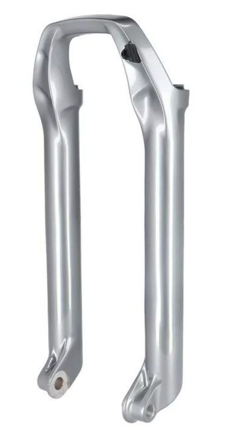

Hätte noch eine RS YARI in schwarz, bei dieser wollte ich eventuell die Tauchrohre/Casting in Silber lackieren lass
Casting.jpgYari.jpgen?
Oben Unten
