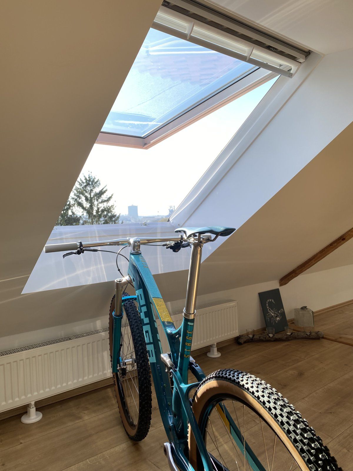

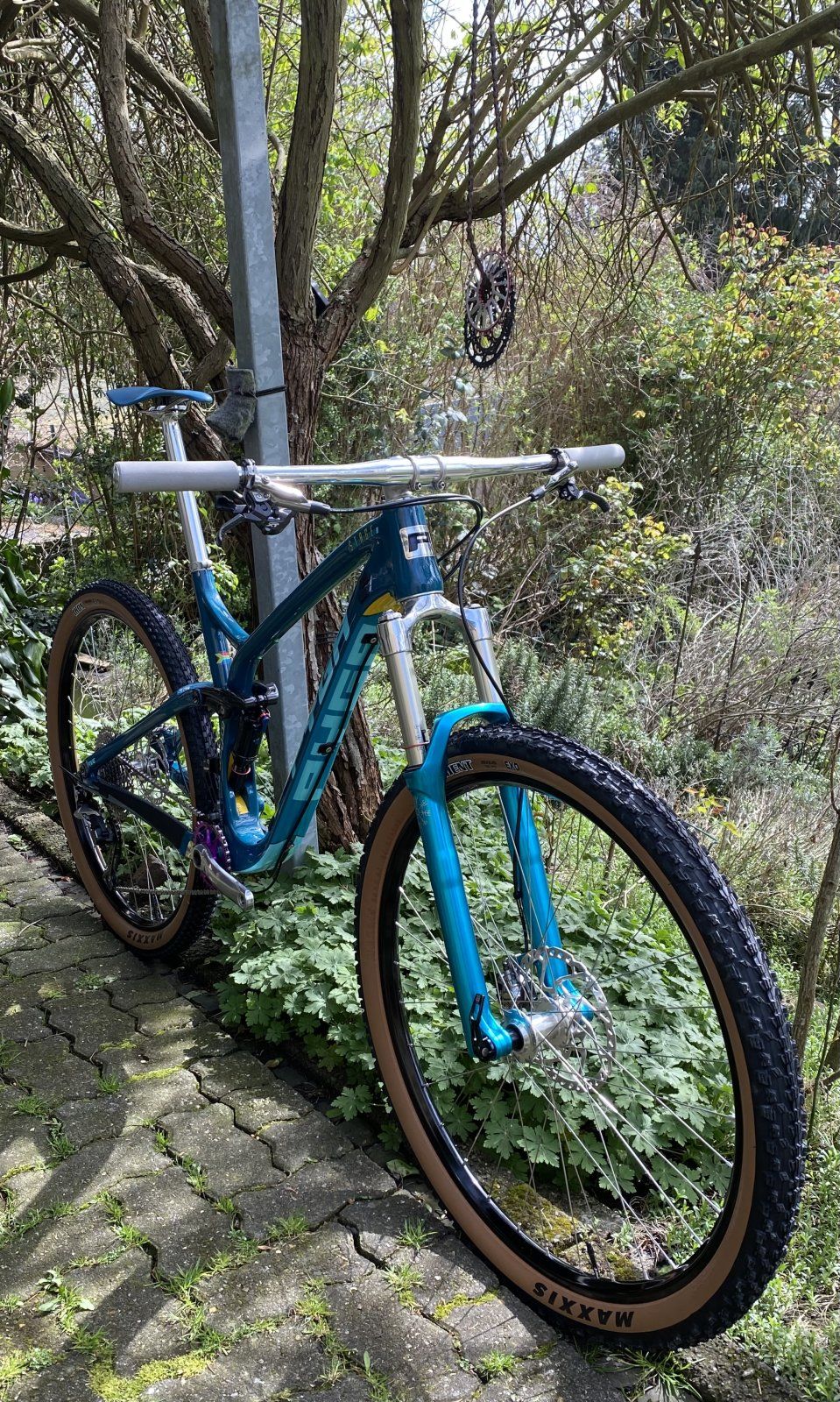

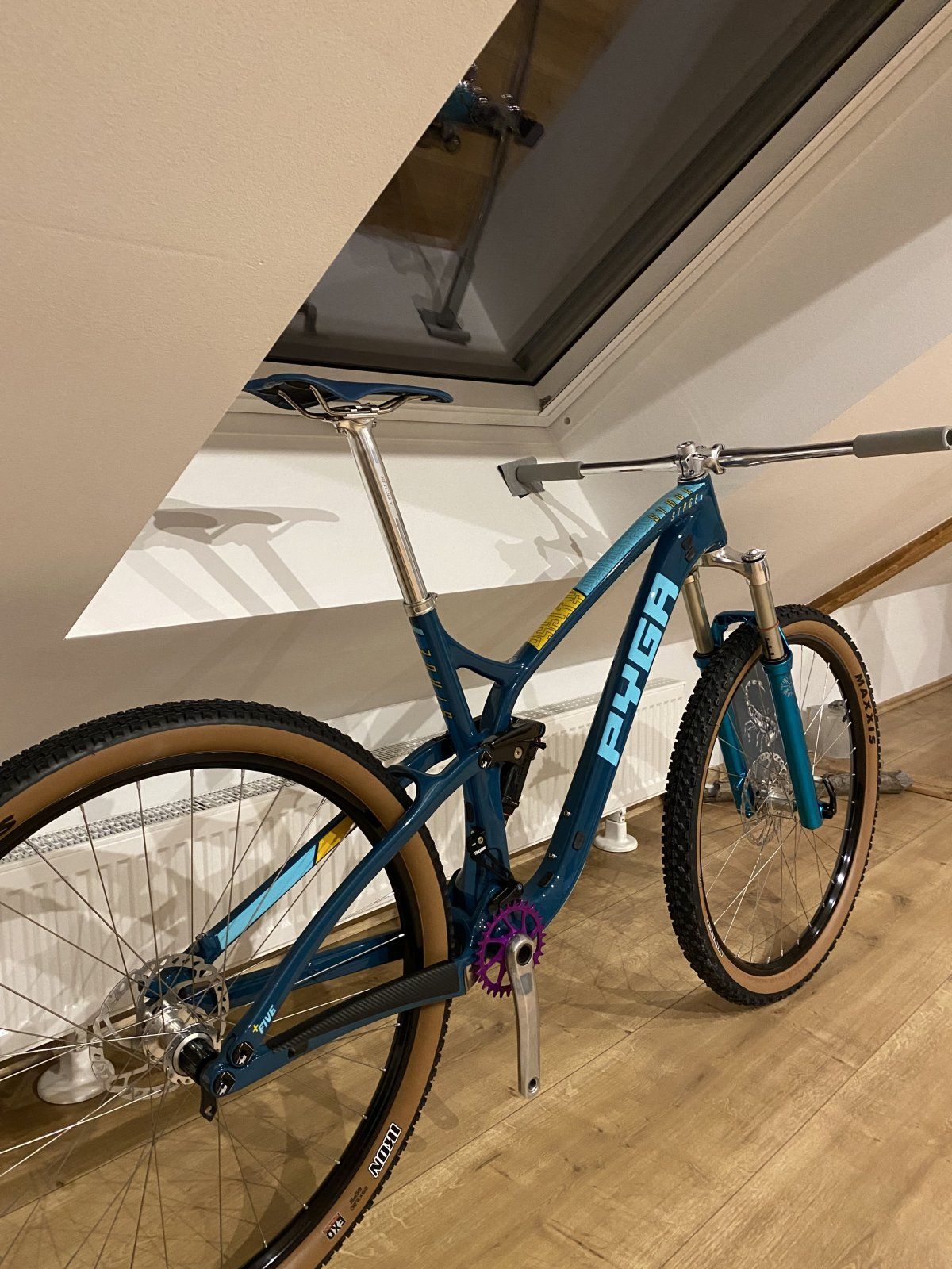

das wird ganz schön geil, der lenker bringt alleine 3 watt :D wie hast du die gabelkrone entlackt? backofenreiniger? rohrfrei? beize? oder evht nur geschliffen?
ich finde auch, das teil braucht den dropper - die pro tharsis zb. gibts von werk mit grauem standrohr. nur das pörbel is mMn zu viel - ich hätte eher nochmal das gelb vom rahmen aufgegriffen, für die griffe zb.
Beize, Schleifen und Polieren, Politur als "Möchtegern Schutz"
Ja gelbe Griffe von ESI hatte ich auch schon im Kopf, die grauen ESI hatte ich noch vom SIngleBe über.
Fahre ich auf und dann kommen andere Griffe dran.
Dropper kommt ja noch in silber, werde aber erstmal ohne Dropper fahren.
Ja, die Schraube ist bissl schwierig, das stimmt.
Ja in der Tat, die packt sehr spät oder es ist ein Feingewinde?
Da muss man Vorsicht walten lassen.

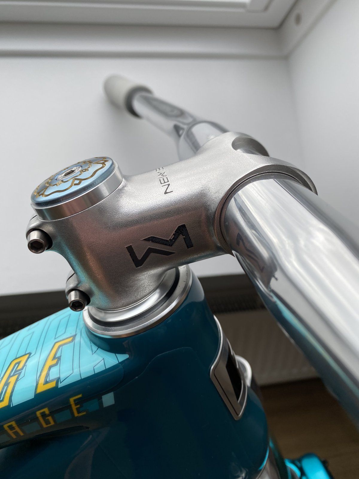

Vorbau mal abwarten , ein Tune liegt noch in der Restekiste...
Dein Aufbau gefällt mir natürlich viel besser aber hier ist es jetzt sehr bunt mit silbernen Teilen geworden.

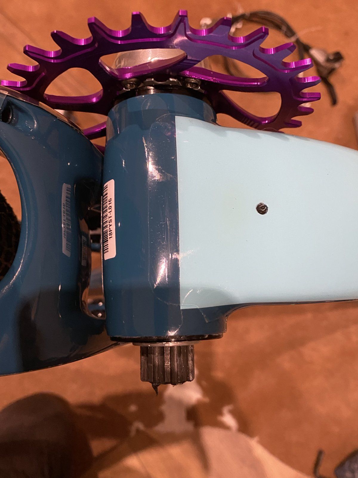

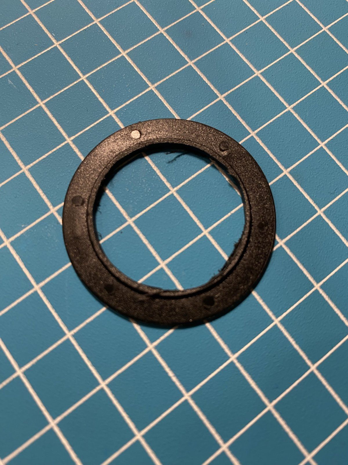

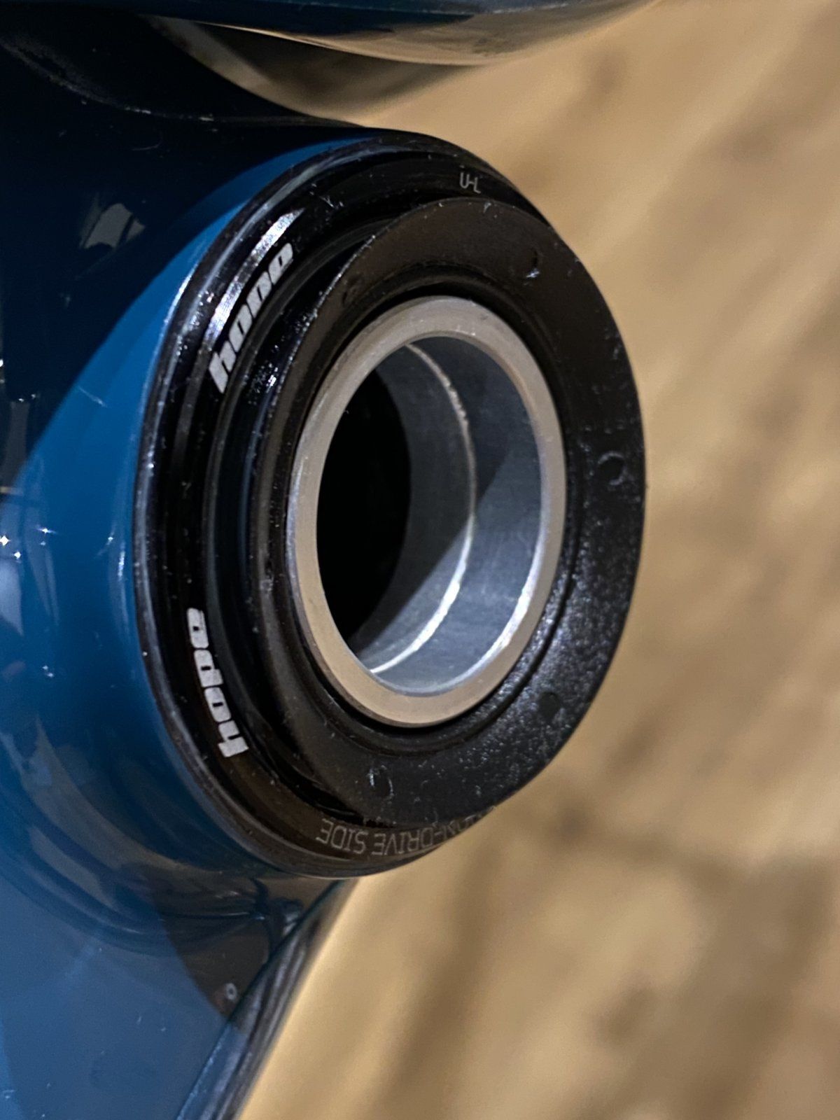

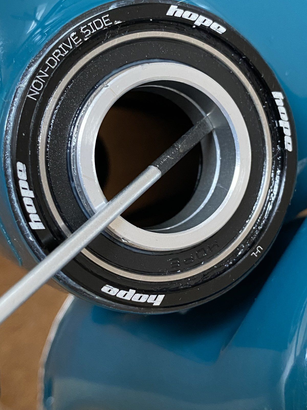

Hope BB PF41 Einbau: alles sehr gut gelaufen mit dem Hope Einpresstool und Anleitung plus Hope Video!

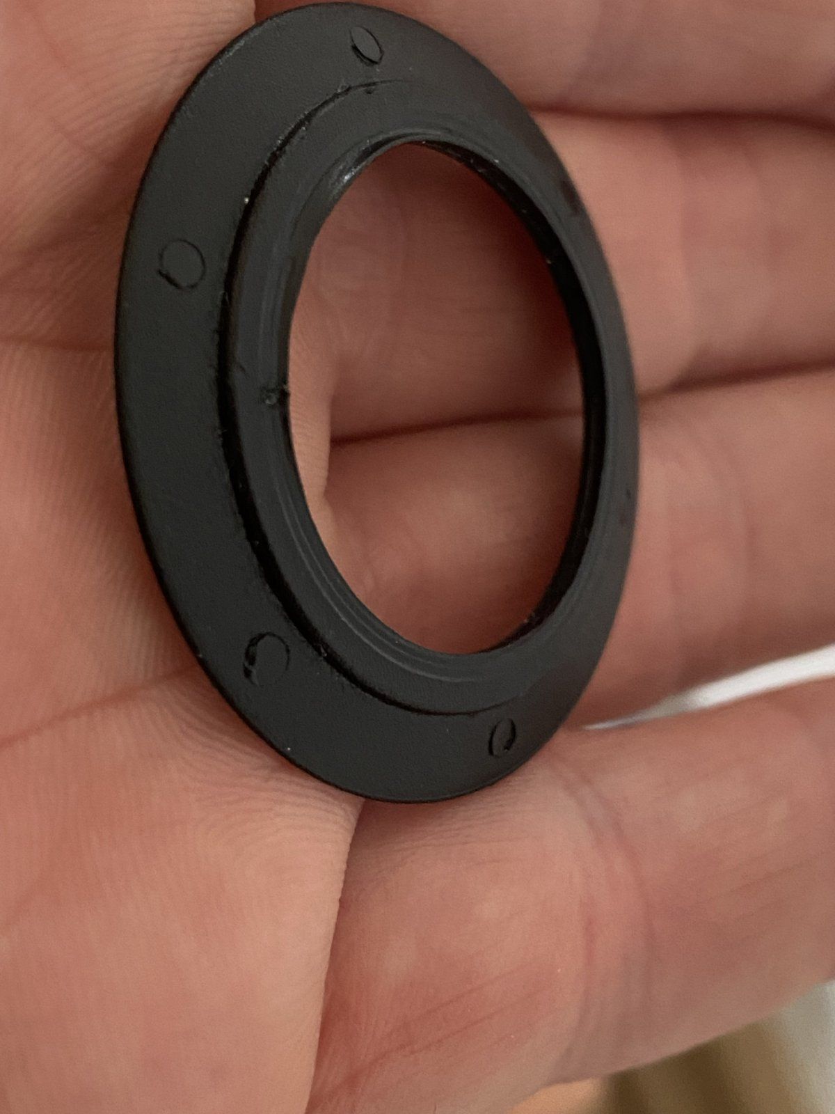

Der letzte GXP Adapter hat die Dichtung gequetscht und nun steht sie dumm in der Luft rum
Hope sagt vorsichtig mit Schraubendreher raustreiben und neue Dichtung einsetzen

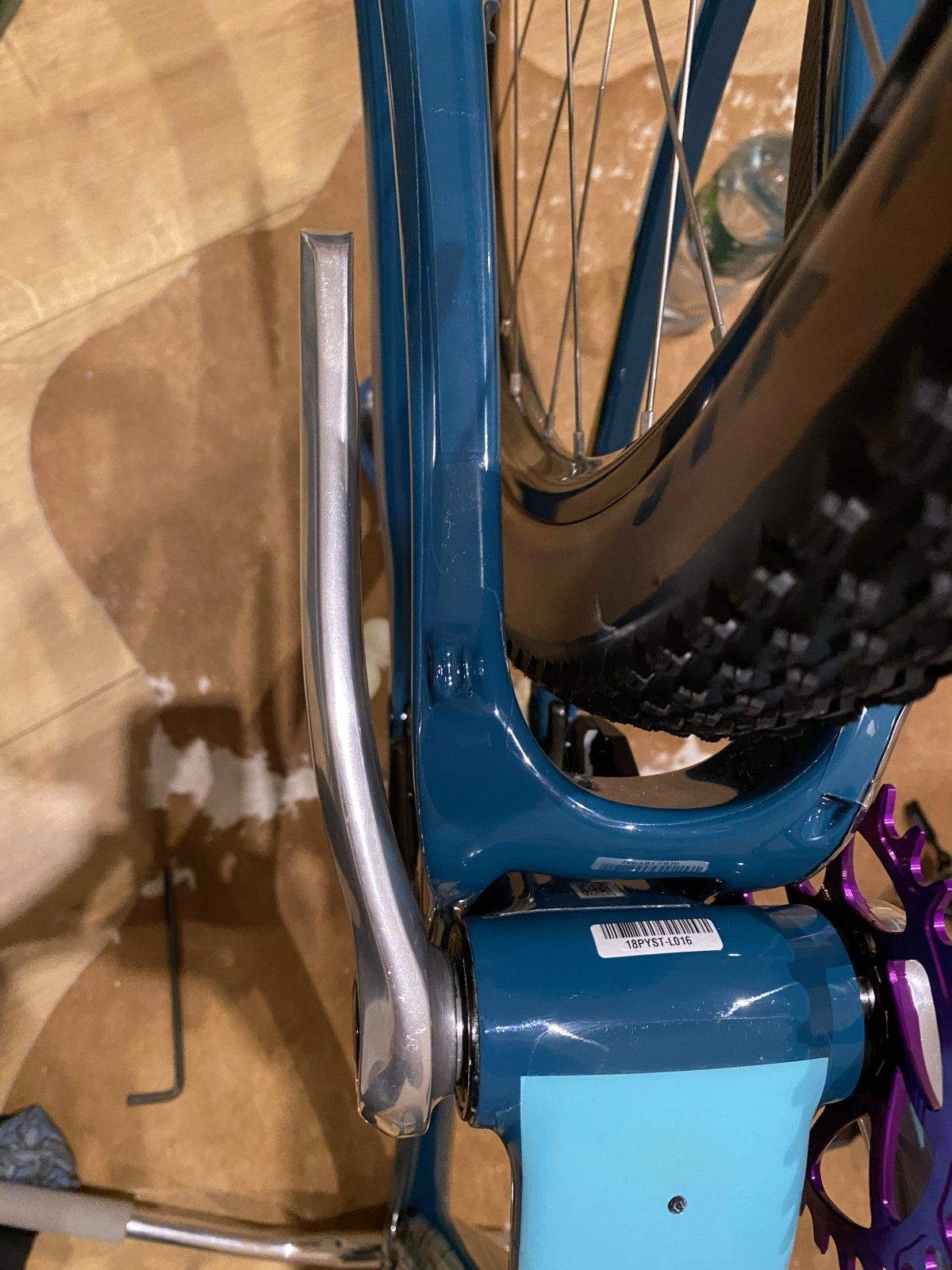

Update zum Hope BB PF41 Einbau.
Dichtung und GXP Adapter vorsichtig mit kleinem flachen Schraubendreher ausgebaut.
GXP Adapter und KunststoffdIchtung wieder mit Hope Tool eingepresst, vorsichtig!,
so dass die Dichtung sich nicht mehr verbiegt.
SRAM GXP Kurbel eingebaut > extrem schwergängiges Drehen???
Was tun?

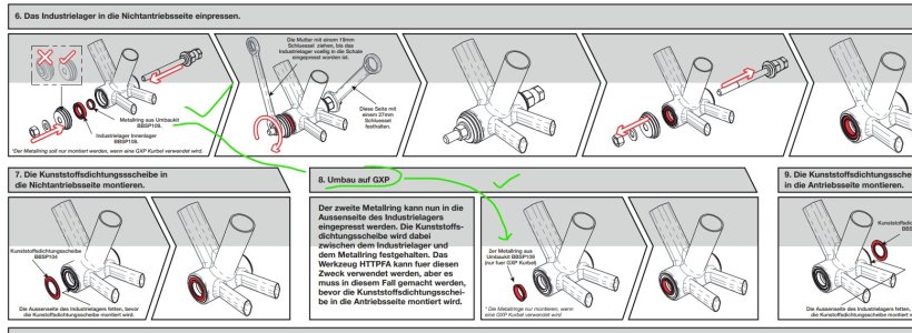

Nachmessen Rahmen > Pyga Stage hat 89,5mm EInbaumaß > check
Hope Einbau sieht 2,5mm Adapter auf Antriebsseite vor > check
GXP Adapter soll die Dichtung klemmen, Montagereihenfolge richtig >check
Hope Tool erneut angesetzt und vorsichtig weiter eingepresst...
Dichtung wieder verbogen/verklemmt!
Aber die Kurbel dreht sich jetzt wie sie sollte " leichtgängig"
Kurzerhand Dichtung ausgebaut, in die Garage , Dremel mit Schleifaufsatz,
Innendurchmesser aufgeschliffen,
Dichtung dann eingesetzt, so dass diese nicht mehr im Klemmbereich ist...
Was haben die sich bei diesem PF / PressSchitt gedacht?
Auch Hope sieht da nicht gut aus mMn.
Was für eine Frickelei 🤣 aber sonst könnts ja jeder, sag ich immer...

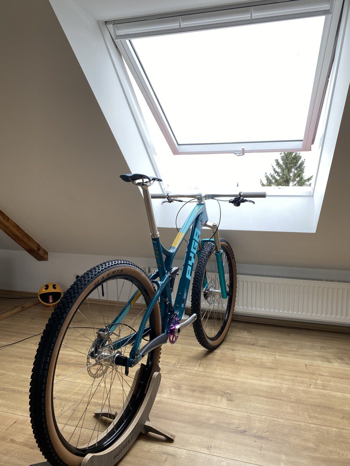

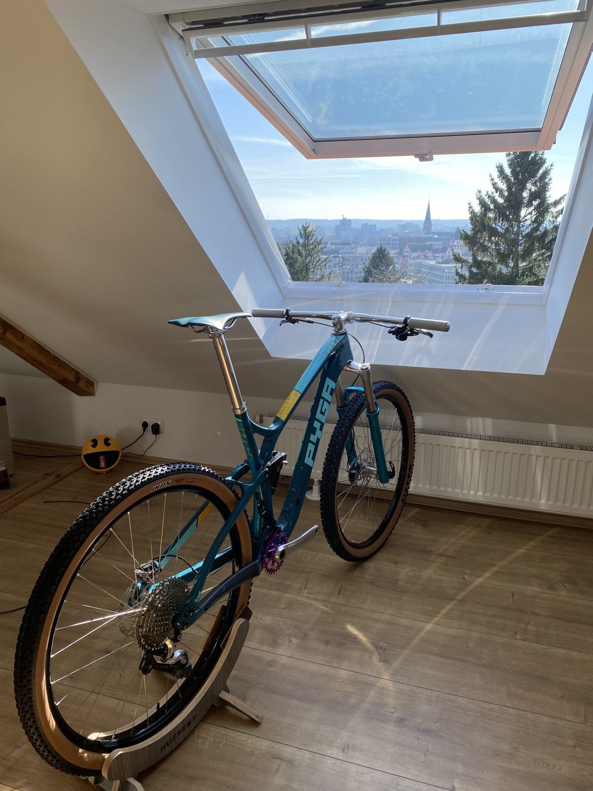

Offtopic: Hast du eigentlich auch Möbel oder nur Bikes? Der Raum sieht wirklich sehr einladend aus (das Stage natürlich auch), aber ich wundere mich jedes Mal über diesen astrein gepflegten, fast leeren Raum.
Also hier stehen ein Ecksofa und zwei Schreibtische rum, ist eine Mischung aus Wohnzimmer mit Nähzimmer meiner Frau.
Seit der Corona Ära auch mein Homeoffice Platz für ein paar Tage…habe aber bewusst versucht nur das Bike abzulichten 😂
Soll heißen die gegenüberliegende Seite des Raums sieht nicht immer so ordentlich aus…aber am besten macht sich das Bike hoffentlich bald schon draußen in der Natur
Wann kommt der Hobel den nun mal in den Wald? 🤣

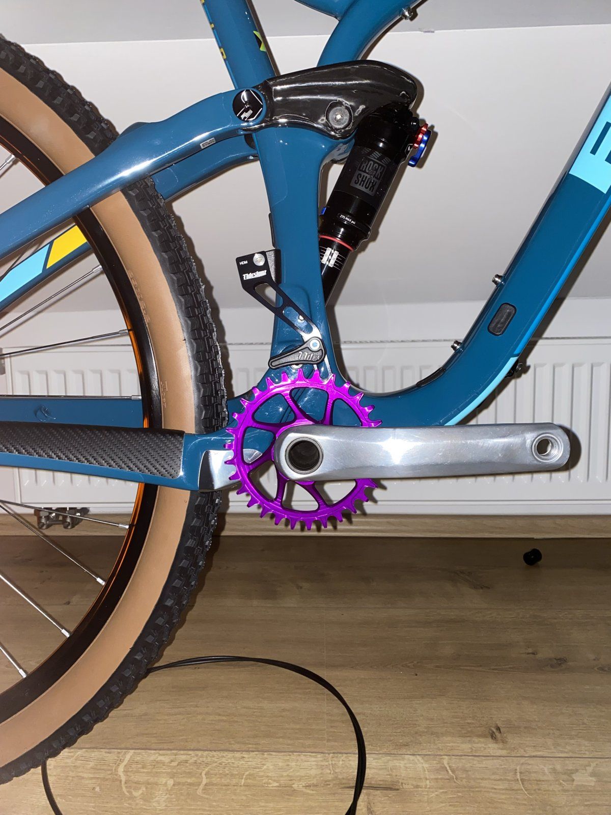

Ich denke bei Sonnenschein und trockenen Verhältnissen....muss aber noch die Schaltung innen langführen...da ist ja so ein Dämpferschlauch drinnen da muss der Schaltzug wohl erst durch....wahrscheinlich Gabel nochmal raus dann habe ich mehr Zugang.
Aufgrund von möglichem Klappern??? Klangkörper Carbonrahmen etc...

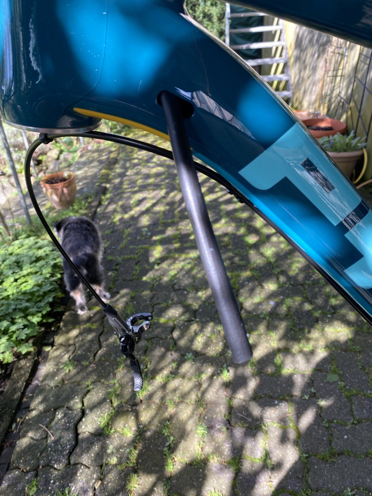

Schaltung ist drin und dran, gestern nach dem Eier suchen war es endlich soweit

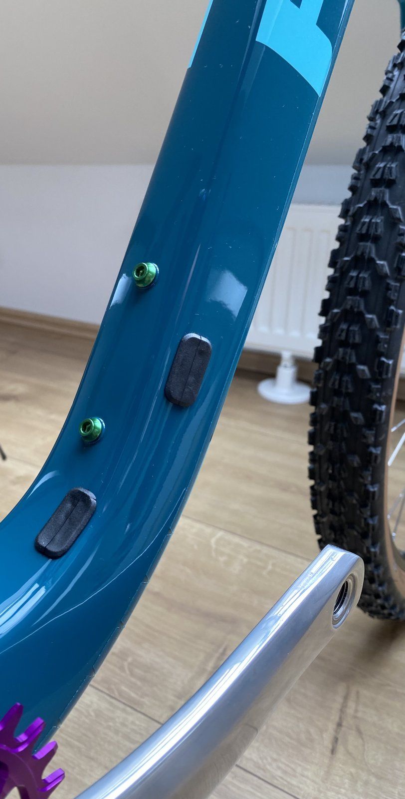

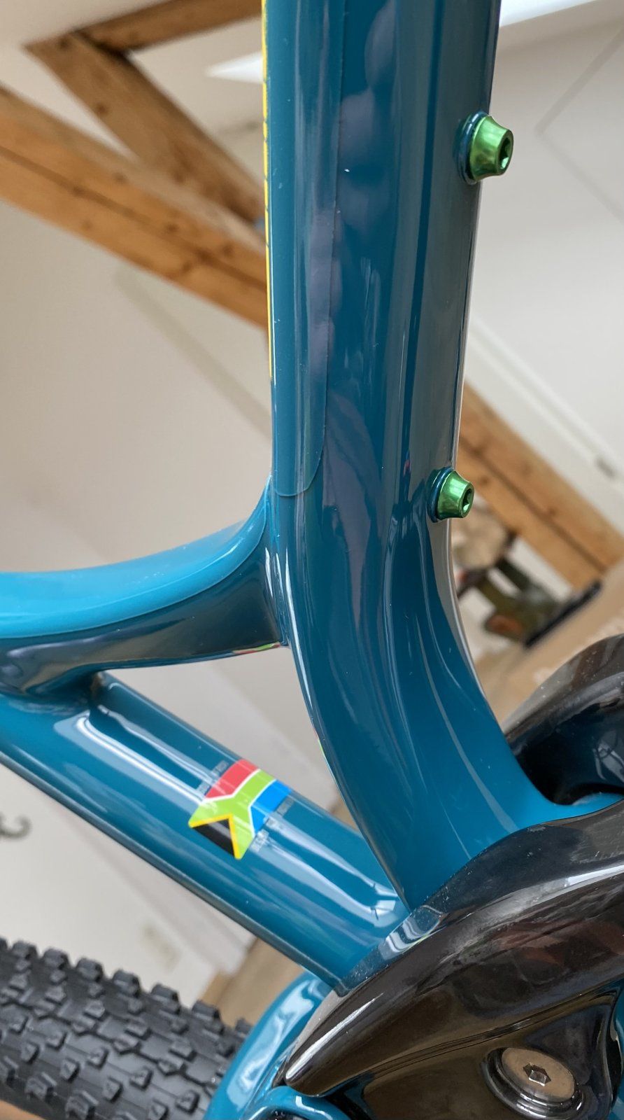

Diese Kabelhalter am Rahmeneintritt/austritt sind alle gerissen, habe die trotzdem reingewürgt, @Lord Shadow kennst du das Problem noch von deinem Zebra?
Das schöne Zebra:meine Inspiration
Oh, es lebt.
Ja, das Problem kenne ich. Ist natürlich kein Standardteil bzw. ich konnte nicht rausfinden was da reinpasst. Hab gepuzzelt, bis überall, wo ein Zug reingeht, eine akzeptable Führung saß.
Die Stopfen für den Ein/Ausgang der Züge sind die gleichen wie bei den aktuellen Modellen. Kann man bei biketheworld.ch nachbestellen ;)
Nett geworden! es fehlt eine Dropperpost
Dropper kommt später noch in silber....wahrscheinlich eine ohne Remotehebel.
Diese Stopfen sind auch noch zahlreich als Ersatz im Lieferkarton des Verkäufers gewesen....
Habe die gerissenen aber noch nutzen können obwohl in der Mitte / Trennnaht aufgebrochen…werden ja vom Rahmenausschnitt wieder geführt und gehalten…
