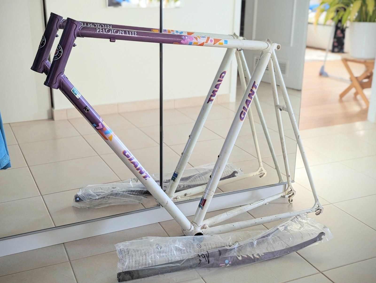

vor ca. 14 Jahren hatte ich mal einen Flatbar Giant Bowery 72 gehabt.
Anfang des Jahres ein "lightweight" Projekt auf Basis eines Giant TCR Advanced 2016 umgesetzt.
Um mit Giant weiter zu machen und mein Faible für klassische Stahlrahmen nachzugehen hab ich vor kurzem ein Giant Pelotone Lite (Baujahr?) gebraucht um EUR 200 gekauft.
Schaut frankensteinisch aus mit dem Aerobars...gehofft, dass ich es gut beisammen ist...Pustekuchen!

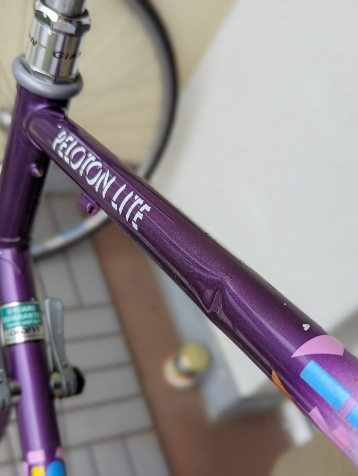

Delle im Oberrohr, Tretlager und Vorbau festgefressen.
Gut, gehen wir zu Morassi (Rahmenbauer), der macht die Delle beseitigt, richtet den Rahmen und lackiert es neu. Danke, EUR 210 weg.
Gehe ich 200m weiter zum Radhaus, der schafft es Tretlager und Vorbau rauszureissen, EUR 50 weg.
Fazit: EUR 460...eine finanzielle Katastrophe...teures "One Way Ticket to LessonLearned".
Letzte Hoffnung, auf dem Rahmen steht "triple butted" drauf, sollte also leicht sein.
Waage sagt Rahmen 2162g und Gabel 874g. Ok, Ronnie Coleman wird also nicht "lightweight baby" schreien.
Seufz...
Wie gehts weiter.
Projektgeld dank Rahmen somit schon fast aufgebraucht, ergo kommt kein Dura-Ace drauf. :-D
Günstiges Neo-Retro für sommerliche Fun-Ausfahrten klingt vernünftig.

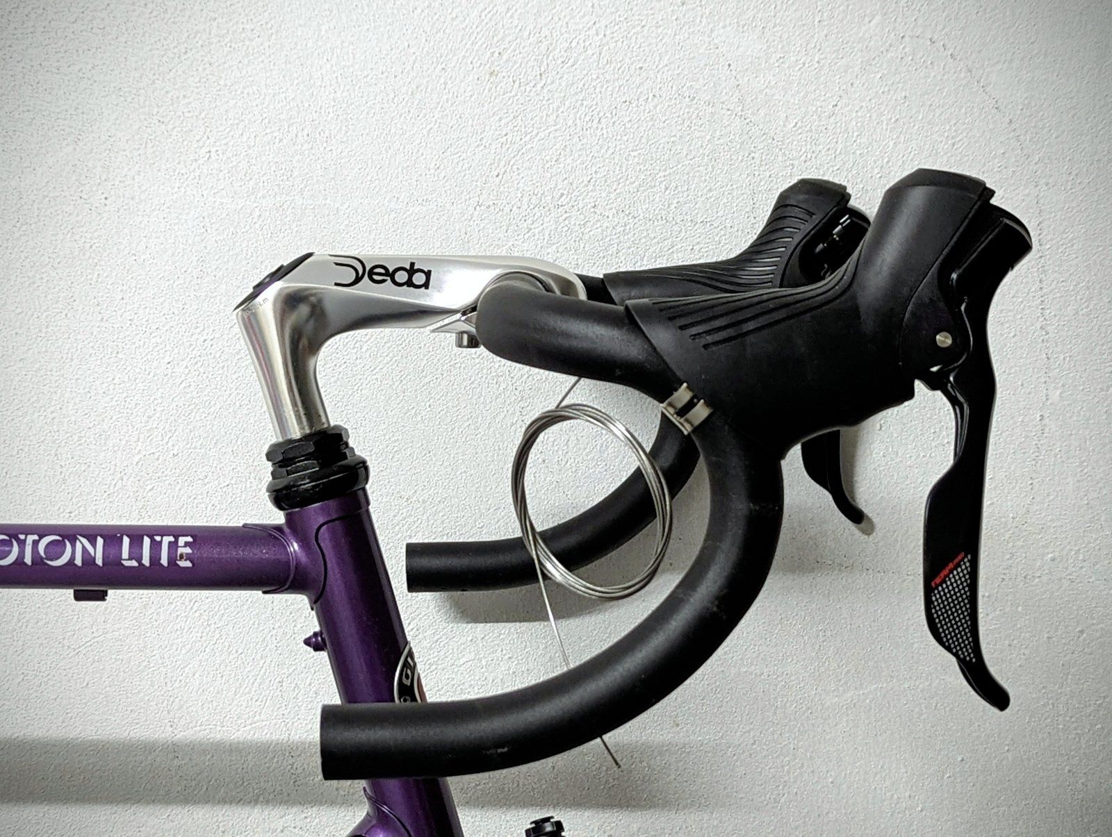

Bin ein wenig hin und her gerissen was ich mit dem Vorbau machen soll. Ursprünglich kam es mit einem Spacer und schaut nicht sehr...klassisch aus. Ohne dem Spacer wiederum würde sehr viel "nackter" Vorbau rausschauen. Welche Option wäre schöner:
1. Spacer aber Vorbau ganz rein oder
2. Ohne Spacer dafür viel Vorbau?
Nur keine Hemmungen!
Eine Rettungsaktion ist aller Ehre wert, aber die Delle ist schon heftig, dielässt sich kaum spurenlos beseitigen.
Die GRX-Kurbel ist zu schade, die Senicx ist da echt günstig, sonst eher 95€. Die spricht mich auch an.
Den Spacer finde ist weniger störend, du musst eh schauen, wie Schaftlänge und Steuersatz passen.
Die hat Morassi sehr gut wegbekommen. Man sieht nichts mehr davon. War letzte Woche in ein Radgeschäft deren Besitzer selber gerne an ältere Räder tüftelt und war sehr überrascht.
Spacer, werde ich wohl weggeben und Schaftlänge selber kürzen, finde den schlanken Vorbau (auch wenn es sehr rausragen sollte) eleganter.

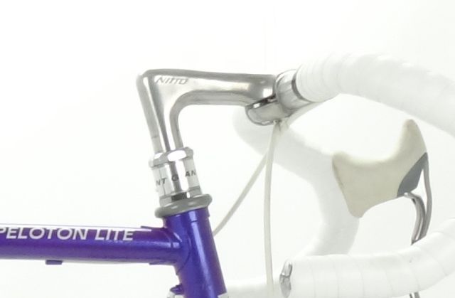

Sodele, fertig. Stichworte dazu: Frankenstein, Budget, sehr eigen
Für mich lustige Kleinigkeiten sind beispielsweise die Pedale (Seiten sind blank geschliffen statt schwarz), Züge vorne schwarz und hinten weiss gelassen (passt zur Rahmenfarbe) und die geflammte Titan-Flaschenhalter.
Langfristig muss die Sattelstütze ersetzt werden und auf 2x11 wechseln.
