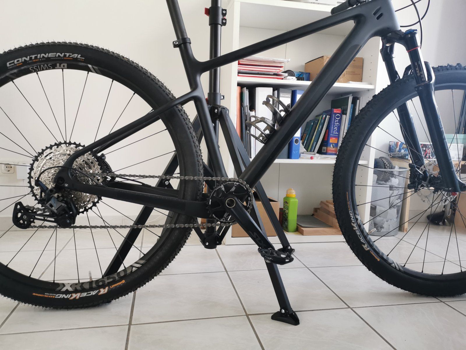

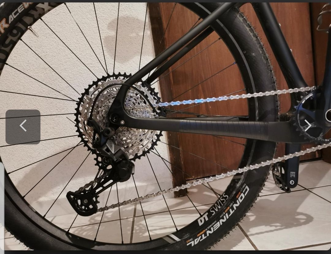

Hier sind zwei Bilder mit der Kette übers Kettenlager gelegt, also gänzlich ohne Spannung. Die längere Kette ist zwar da, habe aber kein Tool da, um sie auf die richtige Länge zu kürzen.
Das obere Schaltröllchen ist etwa 2cm von der Strebe entfernt, der Knick des Schaltwerks etwa 5cm. Könnte alles noch näher, weil ja auch die 51T-Markierung noch weit von dem Ritzel entfernt ist? Was meint ihr?
Das sieht schon mal deutlich besser aus als Dein Bild2 hier unten.

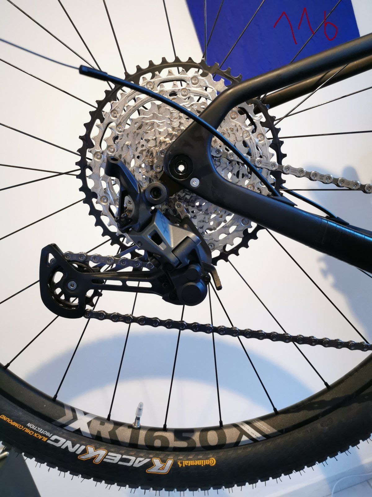

Hier zwei Bilder mit 116 und 118 Gliedern (oben rechts im Eck steht die Zahl der Glieder). Finde beides sieht, nach allen bisherigen Modifikationen, eigentlich ganz gut aus. Vielleicht sogar 120 Glieder lassen? Dann stünde der Arm fast parallel zum Boden.

Problem gelöst. Danke an alle die mitgeholfen haben! :)
Auf den Bildern das Ergebnis.
Für alle die vielleicht auf ein ähnliches Problem stoßen: Längere Kette (in meinem Fall 118 Glieder). Zusätzlich habe ich den kleinen Klotz (der auf dem Schaltauge aufliegt) etwas abgefeilt. Jetzt verändert sich auch etwas, wenn man an der B-Schraube dreht. Werde alles in den nächsten Tagen testen - am Ständer hängend war aber alles super!
Rein vom Gucken kommen vielleicht noch zwei weitere Glieder raus.

Und schön zu hören, dass es jetzt klappt, hatte auch nicht gedacht, dass die Kettenlänge in dem Fall so große Auswirkung auf das B Gap hat

Als ich die zu kurze Kette bei mir mal nachgestellt habe (Kette professionell mit einem Kabelbinder 4 Glieder "gekürzt"), war mir klar, das konnte nicht nur die Kettenlänge sein. Auf deinem einen Foto (#1, mitte) steht das Parallelogramm vom Schaltwerk schon sehr nach unten, was mit der B-Schraube wohl nur teilweise zu beheben war.
Manchmal ist auch die Nase vom Schaltauge mit schuld, die steht dann einfach nicht im richtigen Winkel.
Genau. Und den Winkel habe ich durch Feilen, nicht am Schaltauge sondern am kleinen Klotz (sehr leicht auszutauschen und kostet wenig), verbessert. :)
