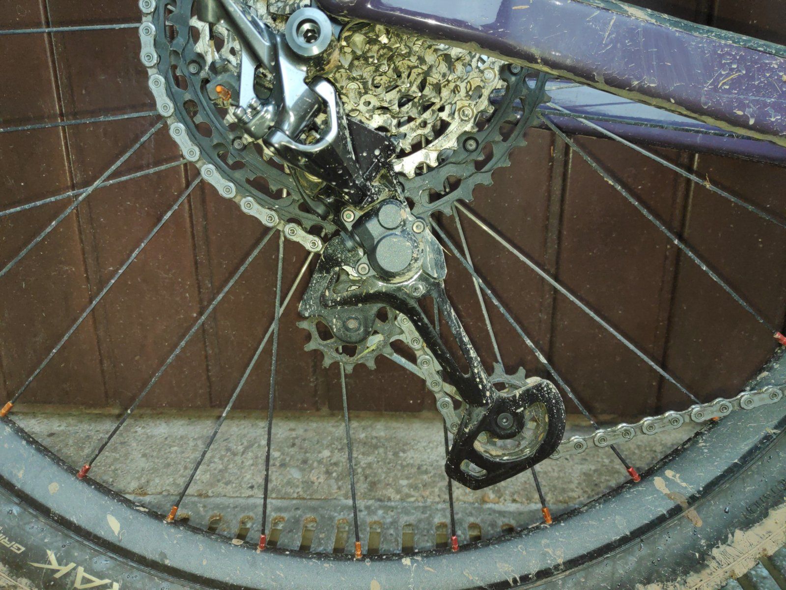

So oder so ähnlich sollte das bei dir aussehen. B-Screw ca. auf halber Position, kleinstes u. größtes Ritzel und Markierung am Schaltwerkskäfig innen. Dann läuft dat.
Die Kette sollte halt schon auf dem größten Ritzel noch ein wenig über das obere Schaltwerksröllchen laufen und nicht wie bei dir fast gerade und am Schaltwerksröllchen "vorbei".

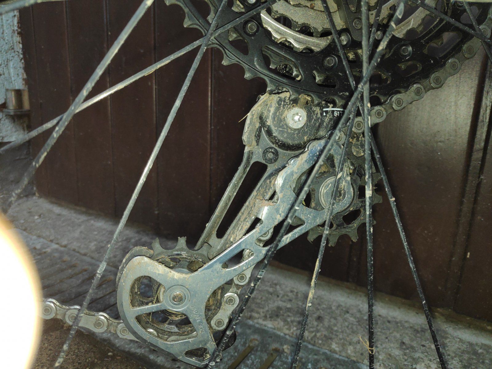

hab nochmal auf Bild Nr 2 im Startppst geschaut,
aber das obere Schaltröllchen gehört vor die Hinterachse .
drehen, biegen, schieben, anderes oder längeres Schaltauge, anderes Schaltwerk .....
aber das obere Röllchen gehört vor die Hinterachse.
Ganz deiner Meinung. Die länger Kette wird das wahrscheinlich etwas verbessern, aber ideal wird es dadurch auch nicht. Gibt es da so viel was man drehen, biegen oder schieben kann? :confused:
Preisfrage: Was passiert mit 4 Glieder längerer Kette und korrekt eingestelltem Schaltwerk?

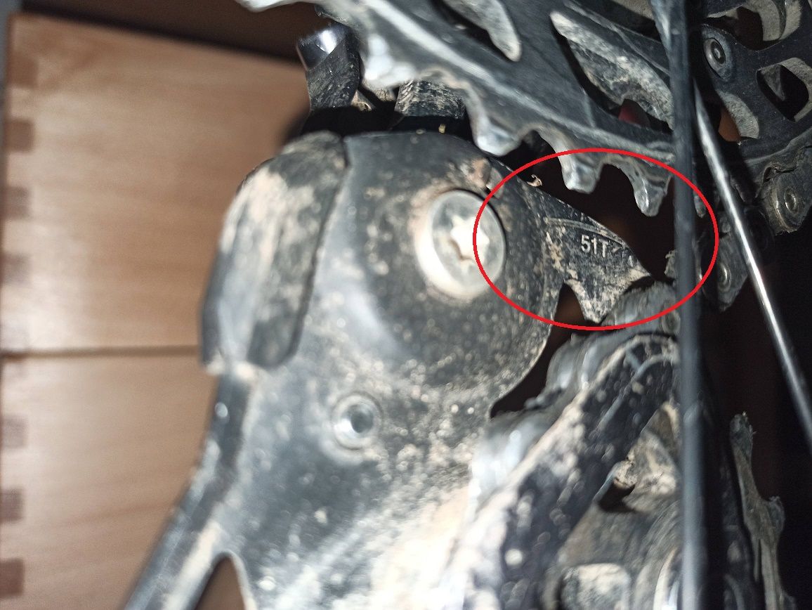

Ich trau mich schon fast wetten, dass eine längere Kette genau gar nichts bringt. Das Problem liegt daran, dass das Schaltwerk irgendwie falsch am Schaltwerksauge hängt und deshalb nicht ausreichend nach vorne schwenken kann. Siehe das Bild mit der B-Schraube, die ist komplett raus gedreht. So wie das Schaltwerk steht, würde jeder erst mal vermuten, dass die komplett rein gedreht ist.
Das Problem wird nicht mit einer längeren Kette gelöst. Du kannst doch die jetzt montierte Kette auftrennen (mußte eh machen) und einfach per Hand 5cm auseinanderhalten. Und Du wirst sehen, es ändert sich nix.
Schraub doch bitte mal das Schaltwerk ab und mach ein Bild vom Schaltauge von der Seite, aber alles waagerecht. Ich hab jetzt den Verdacht, daß die "Nase" irgendwie zu steil nach hinten/oben steht.
