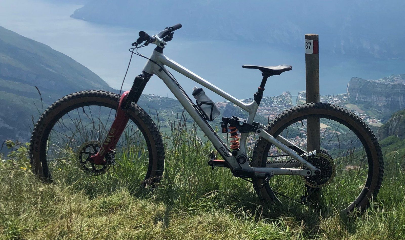

Aus Madonna V1 wurde Jibb. Vor der ersten Fahrt mal auf die schnelle ein Bild gemacht.
1-2 Kleinigkeiten müssen noch gemacht werden.. Aber sonst macht die Kiste schon echt Laune.😁
Wie würdest du den Unterschied zur Madonna V1 beschreiben?
Von der Geometrie her scheint das Jibb mit 160er-Gabel ja sehr nahe am Madonna V1 zu sein, zumindest in der Größe M die ich mir angeschaut habe. Macht der geringere Federweg für dich einen wesentlichen Unterschied?

Ich fahre hier ein L mit 150 mm. Anfangs war ich mir auch unsicher, ob der Unterschied so groß bzw. spürbar ist. Im Vergleich zum V1 fühlt es sich einfach etwas handlicher/spritziger an. So der erste Eindruck. Aber um wirklich was sagen zu können, bin ich es heute leider zu wenig gefahren.
